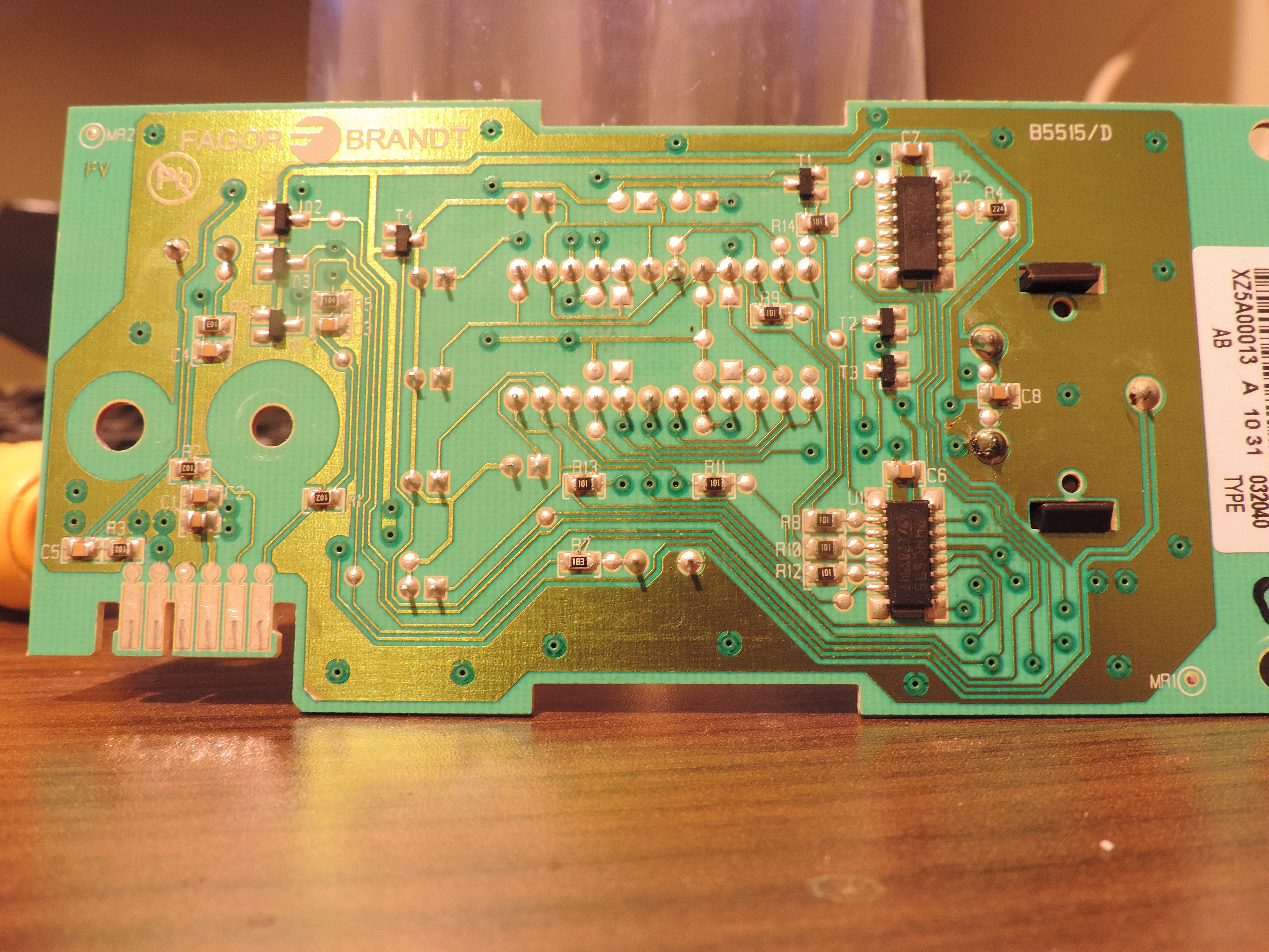

    Witajcie
    W zmywarce mojej mamy zaczął psuć się programator do ustawiania trybów zmywania. Najpierw pokrętło zmiany trybu zaczęło przerywać obieg zasilania, co spowodowane było odlutowanymi nóżkami, a to z kolei doprowadziło do rozprogramowania? Jednego z guzików, ciągłe świecenie kontrolki braku kostki do zmywarki oraz 'uszkodzenia' wyświetlacza.
    Nóżki już przylutowałem także pokrętło działa jak należy lecz niestety została kwestia guzika startu, który zaczął działać w identyczny sposób jak guzik do ustawiania opóźnionego startu... Dioda powiadamiania o braku kostki ciągle świeci oraz wyświetlacz, który ściemniał. Aktualnie jedyną opcją aby uruchomić zmywarkę jest ustawienie trybu za pomocą pokrętła oraz jednoczesne naciśnięcie guzika startu oraz guzika opóźnionego startu.
    Zmywanie odbywa się bez żadnych problemów, mam wrażenie że wszystkie płyny i sole są pobierane, niestety sposób włączania zmywarki to spore utrudnione dla mojej mamy. Części zamiennej póki co nie udało mi się znaleźć. Czy da się to jakoś naprawić?

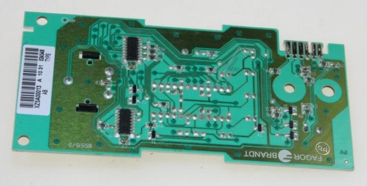

    Naprawić się da - zdjęcia co prawda koszmarnej jakości (nie da się powiększyć) ale wygląda mi to na matrycę diodową sterowaną dwoma 595 w szeregu. Jak są podłączone przyciski i enkoder? Ciężko wyczuć - podejrzewam, że przez diody do kolum matrycy, jedna wspólna linia feedbacku do płytki gównej. Złącze krawędziowe ma sześć pinów - czyli dwa zasilania, trzy na shift-register'y i jeden feedback od przycisków. Ale to tylko zgadywanie - rozrysuj schemat albo daj jakiemuś kumatemu elektronikowi.

    Klawiatura może być też parametryczna, procesor mierzy parametr np. napięcie jak mikro przycisk zmieni oporność to procesor widzi inny parametr i włącza inny tryb. Wymieniłbym wszystkie mikroprzełączniki.

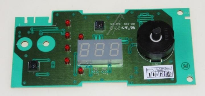

    Tam jest zwykły potencjometr 10K A i sprężynka z kulką na krzywce.
    Może wystarczy tylko umyć płytkę. Zdarza się ,że jest zasyfiona.

    Jak ci mikroprzełącznik źle działa to trzeba zacząć od jego wymiany, a najlepiej oba i nie wiem na co jeszcze czekasz.
  • #7 17131575
    MysticTroloq
    Oba przełączniki wymienione, niestety efekt "działania" bez zmian.

    h jaworski
    Specjalista AGD
