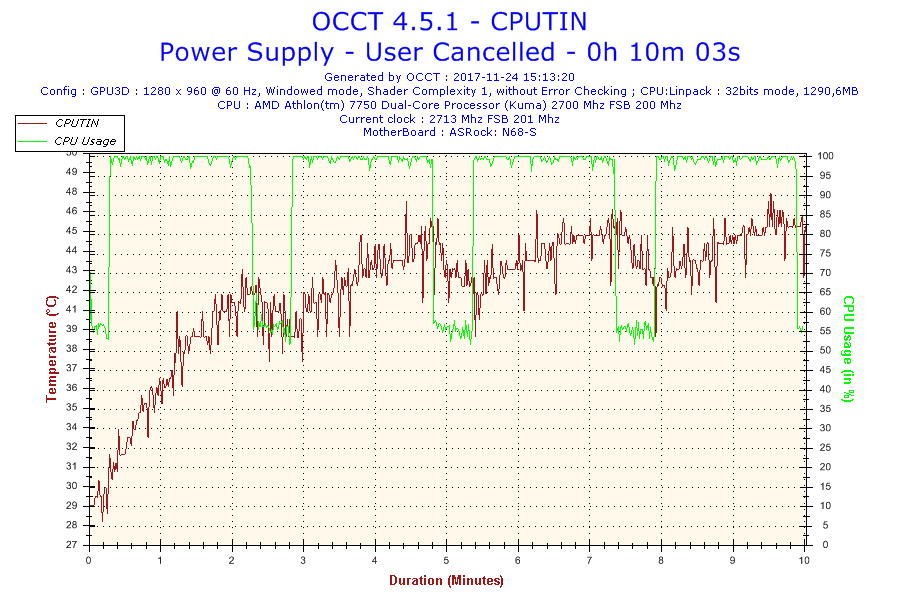

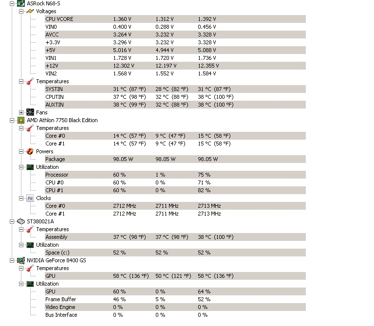

    Witam. Otóż posiadam już starszy sprzęt, który służy jedynie do przeglądania internetu i odpalenia czasami jakiegoś filmu. Ostatnio miałem z nim małe problemy, ale już wszystko w porządku. Moje pytanie brzmi, czy on się czasami nie przegrzewa? Wrzucam screen z H/W Monitor, którego zrobiłem w trakcie oglądania filmu. Prośba o sprawdzenie temperatur (w środku screen)

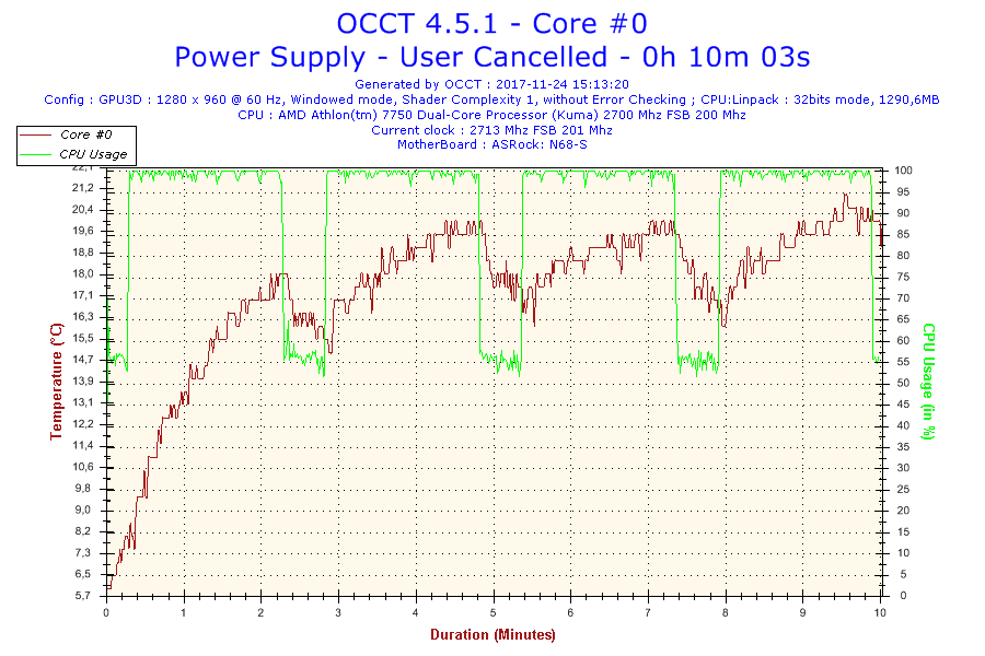

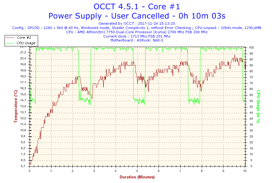

    Nie przegrzewa się. Możesz wykonać jeszcze test programem OCCT - Power Supply i wtedy sprawdzić temperatury. Choć czujniki temperatury w CPU działają nieprawidłowo. Nie wiem czy to taka przypadłość tych procesorów, czy coś innego.

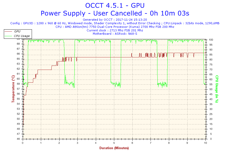

    Tak to wygląda w tym OCCTProśba o sprawdzenie temperatur (w środku screen)Prośba o sprawdzenie temperatur (w środku screen)Prośba o sprawdzenie temperatur (w środku screen)Prośba o sprawdzenie temperatur (w środku screen)

    Temperatury procesora są przekłamane, chyba że masz wodne z chłodnicą na zewnątrz, ale temperatury rosną niewiele także jest ok.
