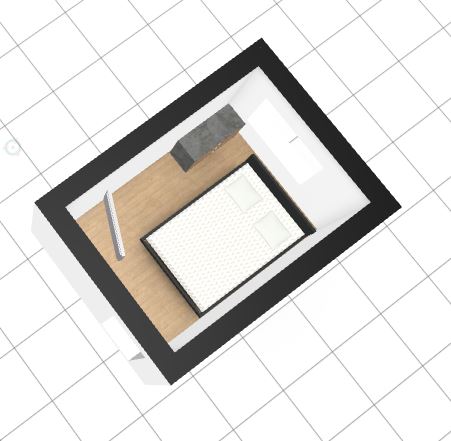

    chciałbym prosić o pomoc, radę dotyczącą rozmieszczenia kina domowego.
    Model kina: DENON AVR-X540BT + Eltax Experience 5.0
    Pokój jest dość mały (wymiary ok 4m na 2,80m), dlatego też proszę o radę czy w ogóle jest sens kombinować.
    Jeśli nic z tego nie będzie będę zmuszony sprzedać to kino.
    Telewizor jest zawieszony na lewej ścianie (gdy stoimy naprzeciw okna) i niestety kąt jaki jest zaznaczony na zdjęciu jest maksymalny. Nie można już go bardziej wyprostować, żeby TV był równoległy do okna, bo ramię uchwytu jest za krótkie.
    TV ma 42cale.
    Kolumny zaznaczyłem, jak aktualnie prowizorycznie ustawiłem.
    Kolumn z tyłu nawet nie podłączałem na razie, bo nie mam pojęcia czy jest sens.
    PS. TV nie jest zawieszony na ściance na której jest otwór drzwiowy gdyż jest to cienutka ścianka (wylot kominowy) i nie utrzymałoby uchwytu z TV.
    Bardzo bym prosił o pomoc!

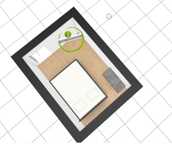

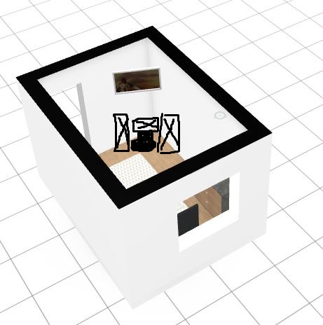

    Jeśli ściana jest cienka to można zawiesić tv na uchwycie podwieszonym do sufitu, sam myślę o takim rozwiązaniu gdy kupię LCD. Na zdjęciach naniosłem umiejscowienie telewizora oraz prawidłowe ustawienie kolumn, mała odległość miedzy przednimi głośnikami mija się z celem ponieważ brak w niej bazy stereo gdzie kolumny są w odległości 2-3 m od siebie skierowane w stronę słuchacza a słuchacz znajduje się na przecięciu osi z obu kolumn. W linku uchwyty sufitowe do telewizorów.
