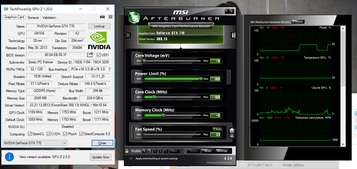

    Witam mój sprzęt to:
    i5-4690K
    Zotac GTX770 2GB triple silencer.
    12GB DDR3
    ASrock Z97-PRO 4
    Seasonic M12II-520 EVO 520W

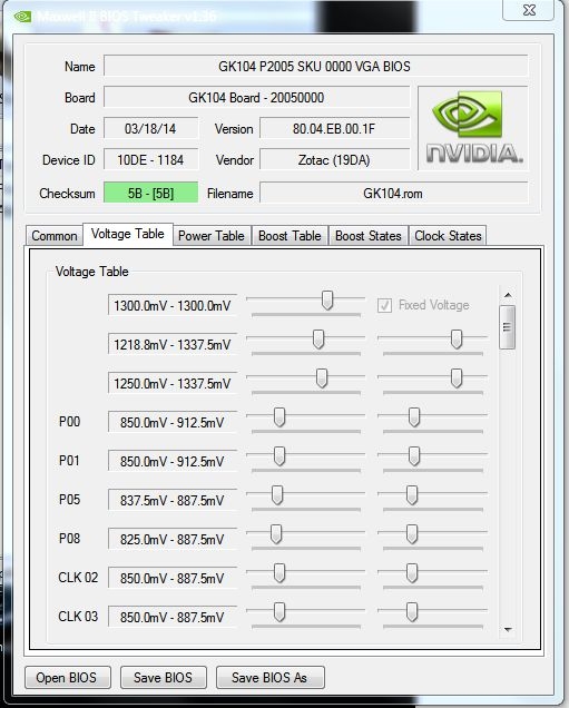

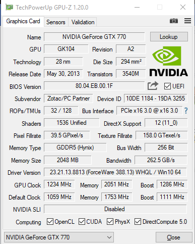

    Zmieniałem chłodzenie w karcie i chciałem się pobawić oc. Skorzystałem z tematu.
    https://www.elektroda.pl/rtvforum/topic2937987.html
    i wgrałem zmieniony bios przez użytkownika leven.

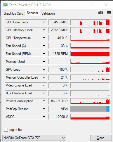

    Niby wszystko ok ale w grach od razu lub po chwili jest freez i wywala sterownik. Karta nawet się nie ma jak rozgrzać. W minecraft na shaderach widać jak karta zrzuca mocno taktowanie jest freez ale potem wraca i tak co chwila. użytkownik leven ustalił stałe napięcie i być może moja karta potrzebuje już większego napięcia. Dodam screena jak to wygląda po wgraniu jego biosu i wrzucę też swój.
    Zotac GTX 770 OC - Freezy i wywalanie sterownika po zmianie BIOSu
    Prosiłbym aby zrobić coś podobnego może trochę zmniejszyć takty i dać więcej mocy jaką karta może pobrać bo w msiA można dać tylko 106%.
    Jak widać na screenie TDP nie dobija niby do 100% a może tak szybo skacze i gre wiesza, że nie widzę? Zegar dobija do 1345.6MHz jakby dał ktoś mniej tych MHz tak, żeby dobijało do 1300MHz albo zablokować boost czy coś.
    Nie znam się kompletnie na tym. Wcześniej jak podkręcałem msiA na oryginalnym biosie to TDP w gpu-z dobijało tak do 98%. Być może to wina tego biosu pod kartę od Palita? Dlatego jeszcze raz prosiłbym o modding mojego biosu.[/img]

    kami007
    Poziom 8  
    Swój oryginalny bios już dawałem ale dam znów. Jak widać na screenie z msiA w niektórych grach i po różnym czasie wywala mi sterownik jak przekroczę +100MHz na rdzeniu. Max temperatura jaką osiągnąłem na ustawieniach ze screena to 61 stopni. Co ciekawe z ustawieniami rdzenia +175MHz TDP 106% taktowanie pamięci + 593MHz bez podbijania napięcia o 12mV w DOOM gram ile chce i bez problemu wszystko a w innych grach dam tylko rdzeń więcej jak 100 i wywala :/

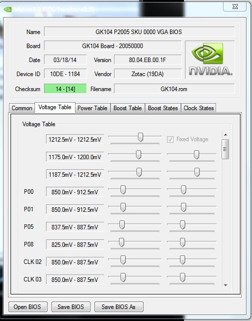

  • #11 16873562
    kami007
    Poziom 8  
    W takim razie słabo szukam. Ponieważ nie mogę znaleźć po wersji biosu z podniesionym "power limit". Dlatego też chciałbym poprosić kogoś kto zna się na tym aby podniósł "power limit" na więcej i ew odblokował możliwość zwiększenia napięcia o więcej niż +12mV a MSI Afterburner. Całą odpowiedzialność biorę na siebie.
    #12 16873675
    DriverMSG
    Admin grupy komputery
    W załączniku BIOS z lekko podniesionym napięciem - testuj. GK104.rar Download (123.6 kB)
    Porównawcze ustawienia - obecny.
    Oryginalny.
    A tu masz program do edycji. MaxwellBio...r_1.36.zip Download (100.56 kB)

    kami007
    Poziom 8  
    Dzięki :) Przetestuje jutro bo zaraz jadę do roboty ;) A w tym programie jest wiele różnych suwaków. Tak wiem całą odpowiedzialność biorę na siebie :) Jakby jeszcze ktoś mi napisał jeszcze jak zwiększyć 'power limit" bo w MSIA tylko 106% można. A w zakładce od tego programu od biosu jest dużo różnych suwaków i nie mam pojęcia którymi operować.
    EDIT: Po testach trochę te napięcia pomogły. Od stockowych zegarów podbiłem takty do +110MHz w msiA Bo dalej to się gry crashują lub wywala sterownik. Zwiększyłbym jeszcze "power limit" nawet sam w tym programie ale nie wiem jakie suwaki i o ile zwiększać albo ktoś jakby to zrobił. Karta ma w 100% obciążeniu w grach maksymalnie 1306MHz a podobno na GTX'a 770 1.3GHz to już fajny wynik.
    A chciałbym jeszcze spróbować pójść dalej ale to TDP....
    PS Maksymalnie 58 stopni było. A napięcie w GPU-Z pokazało 1.2120V.
    EDIT2: Po dłuższych testach karta zachowuje się dość dziwnie i nawet jak jest +90MHz to podczas gry użycie karty 80-100%(zależnie od gry) wszystko dobrze i nagle ok 2 sekundowy freez użycie karty spada a potem wraca do normy. Jak sami wiecie grać się tak nie da więc przywróciłem oryginalny bios bo tam miałem +100MHz i było ok. Czy to znaczy, że mimo większego napięcia to już koniec możliwości oc mojej sztuki? Czy może jednak ten nieszczęsny power limit 106%, który nie wiem jak podnieść.
