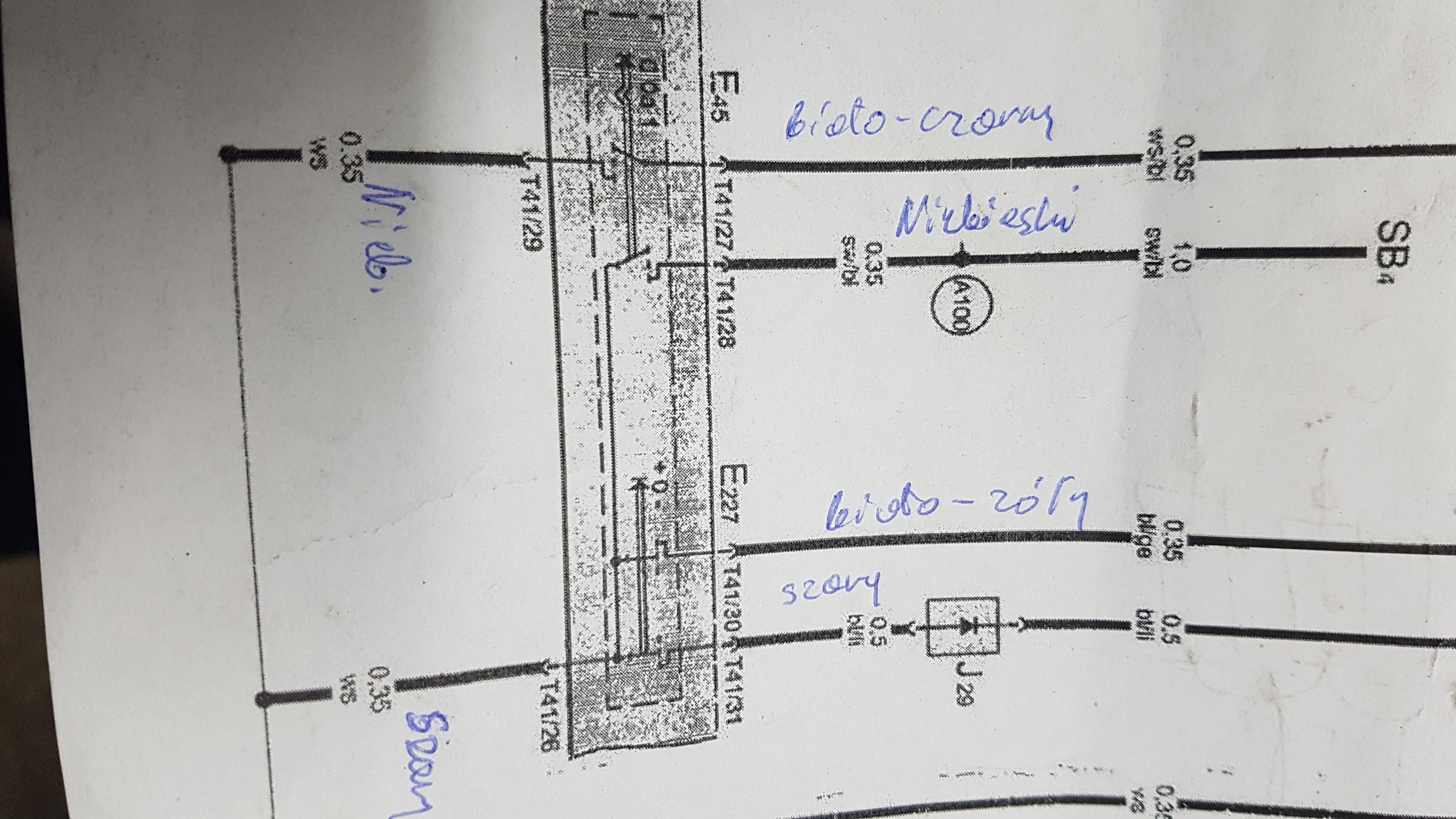

#1 16845840 24 Lis 2017 13:08 Psonak Jan Psonak Jan Poziom 15 #1 16845840 24 Lis 2017 13:08 Witam. potrzebuję pomocy czy można dołożyć tempomat do seata ibizy 2003 1.4 16V 74kw BBZ benzyna. Dziękuję. Mam na sprzedaż: 13.06.2006 VCU 2136
Pomocny post #2 16846405 24 Lis 2017 18:10 daro31ie daro31ie Specjalista Automatyk Pomocny post? (+1) Pomocny post #2 16846405 24 Lis 2017 18:10 Pewnie że można. Kupujesz manetkę, przewód i kodowanie ECU i po problemie. Kiedyś w kilku vw robiłem takie akcje. Pozdr. daro Pozdrawiam serdecznie. http://www.dk-automatyka.pl http://www.podnosniki.dk-automatyka.pl
#3 16846566 24 Lis 2017 19:10 Psonak Jan Psonak Jan Poziom 15 Autor tematu Pomocny post? (0) #3 16846566 24 Lis 2017 19:10 Dziękuję bardzo. Powiadomię o postępie. Mam na sprzedaż: 13.06.2006 VCU 2136
#4 16965357 16 Sty 2018 13:40 Psonak Jan Psonak Jan Poziom 15 Autor tematu Pomocny post? (+1) #4 16965357 16 Sty 2018 13:40 Witam,manetka z tempomatem założona,6 przewodów do gniazda manetki doprowadzone tylko nie wiem gdzie mam ich wpiąć ,proszę o pomoc. Dziękuję. Mam na sprzedaż: 13.06.2006 VCU 2136
#5 16965378 16 Sty 2018 13:49 daro31ie daro31ie Specjalista Automatyk Pomocny post? (0) #5 16965378 16 Sty 2018 13:49 Kolego kolego manetka z tempomatem ma o jeden przewód więcej. Ten przewód również ma gniazdo w złącze pod kierownicą. Pozdrawiam serdecznie. http://www.dk-automatyka.pl http://www.podnosniki.dk-automatyka.pl
#6 16965815 16 Sty 2018 16:52 Psonak Jan Psonak Jan Poziom 15 Autor tematu Pomocny post? (0) #6 16965815 16 Sty 2018 16:52 Podłączyłem kable do gniazda manetki od 26-31 według szkicu w załączniku tylko nie wiem gdzie podłączyć reszta Załączniki: 20180116_162118.jpg Download (994.48 KB) Mam na sprzedaż: 13.06.2006 VCU 2136
#7 16965842 16 Sty 2018 17:01 daro31ie daro31ie Specjalista Automatyk Pomocny post? (0) #7 16965842 16 Sty 2018 17:01 Tutaj https://sites.google.com/site/1810martin/cruise-control-retrofit-b5-passat Pozdrawiam serdecznie. http://www.dk-automatyka.pl http://www.podnosniki.dk-automatyka.pl
#8 16965874 16 Sty 2018 17:13 Psonak Jan Psonak Jan Poziom 15 Autor tematu Pomocny post? (0) #8 16965874 16 Sty 2018 17:13 Dziękuję bardzo. Mam na sprzedaż: 13.06.2006 VCU 2136
