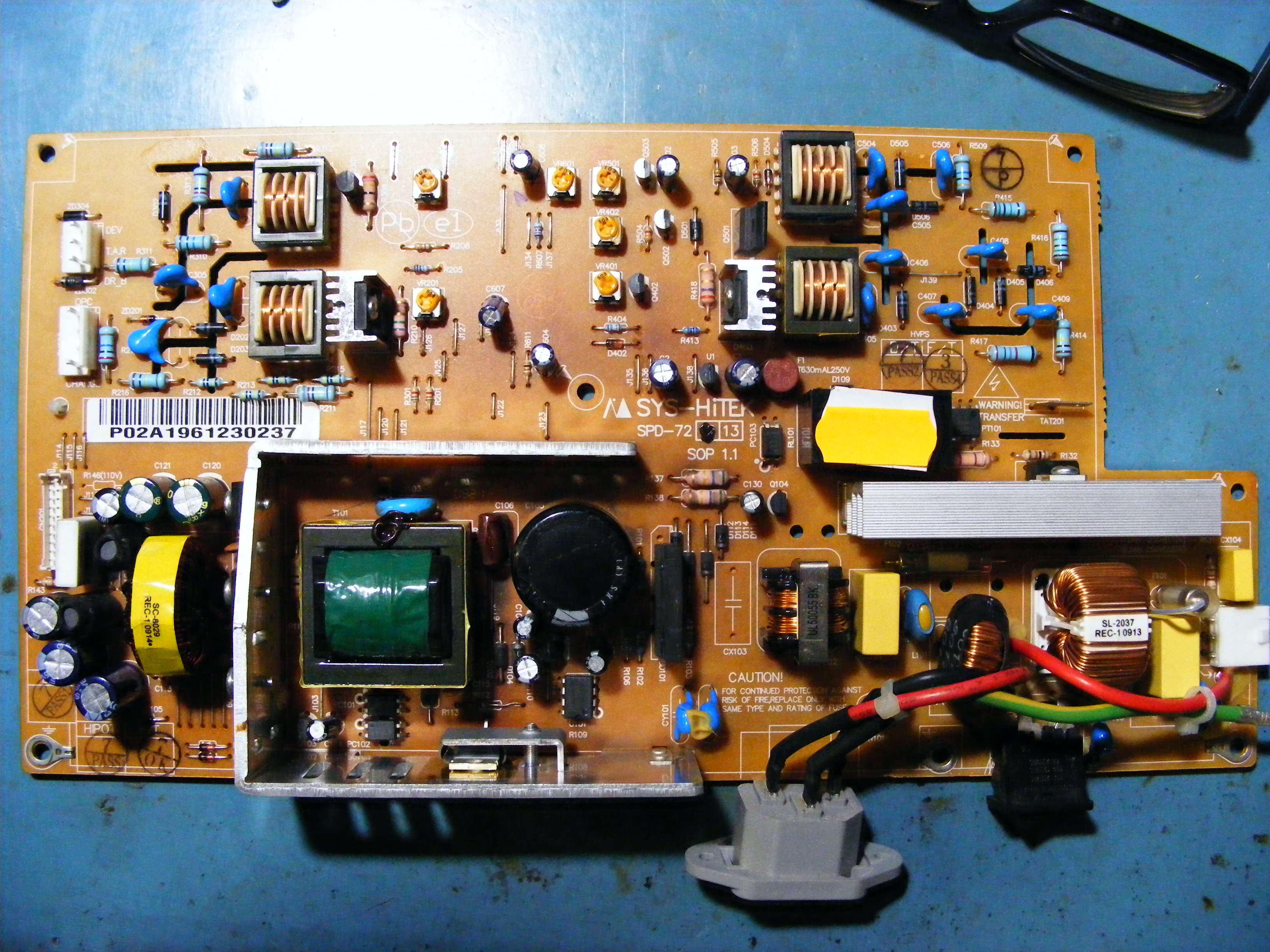

    Poszukuje schemat zasilacza - opis pcb: SYS-HiTEK SPD-72 13 SOP 1.1.

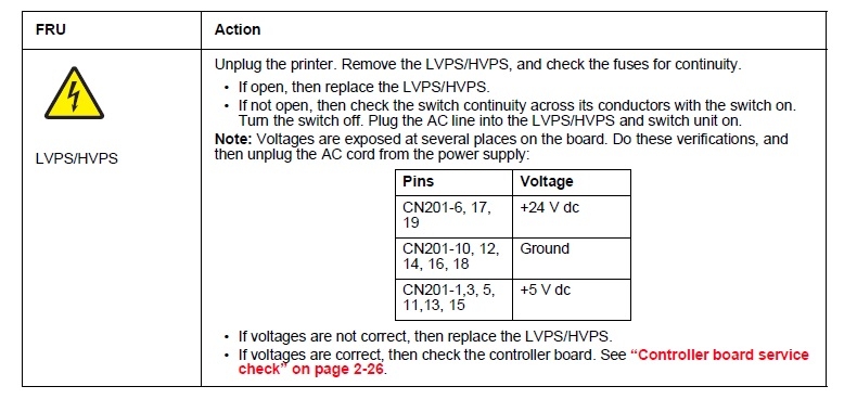

    Lexmark x264 dn - Poszukuje schemat zasilacza - opis pcb: SYS-HiTEK SPD-72 13Ewentualnie opis pinow lacza CN201
    Pozdr
    Michal
    #2 16846353
    robwik
    Poziom 25  
    opis złącza

  • #4 16857264
    panterka
    Która to D103
  • #5 16863896
    michald
    Poziom 34  
    Ta dioda jest w obudowie do montazu smd. Na pcb laczy wyjscie sterownika z bramka tranzystora kluczujacego uzwojenie pierwotne transformatora.
  • #6 16863968
    panterka
    Możesz zrobić zdjęcie? W tych zasilaczach standardowa usterka w przetwornicy to dioda Zenera 24V SMD, układ scalony SMD i tranzystor mocy.
  • #7 16864041
    michald
    Poziom 34  
    Ta dioda zenera 24V o ktorej pisze kolega panterka to pewnie na zasilaniu sterownika ( ukladu scalonego ) a mnie chodzi o ta pomiedzy wyjsciem ukladu a bramka tranzystora mos.
    Uklad scalony sterownika jest tutaj w wersji do montazu tht
    Fotografie pcb od strony druku zalacze w poniedzialek, teraz nie mam dostepu do urzadzenia.
    Uszkodzeniu ulegly wszystkie kondensatory po stronie pierwotnej z czego ten na uzwojeniu zasilajacym utracil calkowicie swa pojemnosc co doprowadzilo do uszkodzenia ukladu scalonego sterownika.
    Po stronie wtornej wymienilem wszystkie elektrolity bo wykazywaly tylko 30% swej pojemnosci i wzrosly drastycznie straty.
  • #8 16864645
    panterka
    Cały czas myślałem o zasilaczu od X466. Ten o którym mowa mam akurat pod ręką, wydaje mi się że to jest dioda Zenera lub zwykła dioda, jest równolegle z rezystorem.
  • #9 16869239
    michald
    Poziom 34  
    Oznaczenie diody na pcb: D103.
    Zasilacz ktorego fotografie zalaczyles jest podobny.
    Dioda D103 jest w szeregu z rezystorem R110 ( 10k ) podlaczonym do masy.
    Rownolegle do diody jest przylaczony rezystor R109 ( 22 ohm )
    Katoda jest podlaczona do wyjscia ukladu scalonego U101, anoda do bramki tranzystora Q101.
    Prosba o podanie parametrow w celu dobrania zamiennika.
    Prosba do kolegi Panterka (jezeli nie sprawi to klopotu) o wylutowanie tej diody i podlaczenie do zasilacza regulowanego przez rezystor 5k6 zaporowo i odczytanie wartosci napiecia zenera gdyz kierunek wlaczenia jej w obwodzie zasilacza sugeruje ze bedzie to dioda zenera przesuwajaca poziom napiecia z wyjscia U101.
    Oczywiscie jezeli bedzie to dioda przelaczajaca to po podlaczeniu do zasilacza regulowanego tak jak opisalem powyzej ( nie istnieje mozliwosc jej uszkodzenia ) odlozy sie na niej spadek napiecia rowny napieciu ustawionemu na wyjsciu zasilacza.
    #10 16876926
    panterka
    Witam, z pomiarów wyszło że nie jest to Zenera (zasilacz do 30V). Jeśli chcesz mogę po kosztach wysyłki sprezentować Ci kawałek tego zasilacza, fotka na @.
  • #11 17073917
    michald
    Poziom 34  
    Przyczyna - zwarta dioda D102 (1N4007 )
    Po wymianie zasilacz pracuję.
    Pozdr
    Michał
