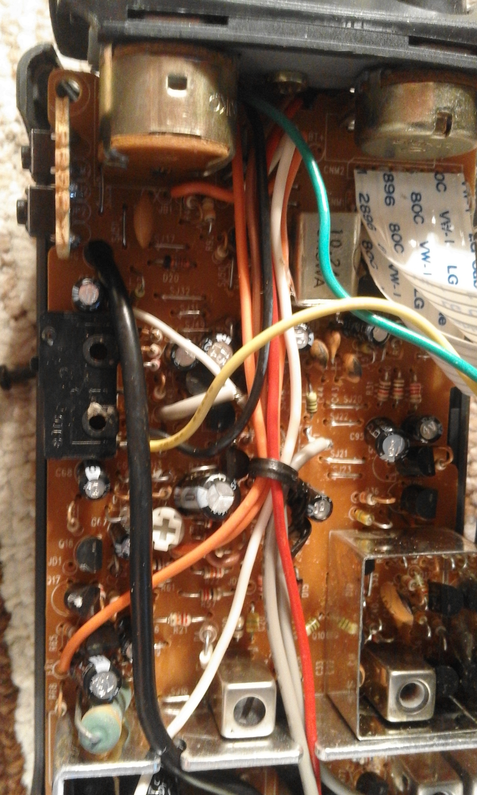

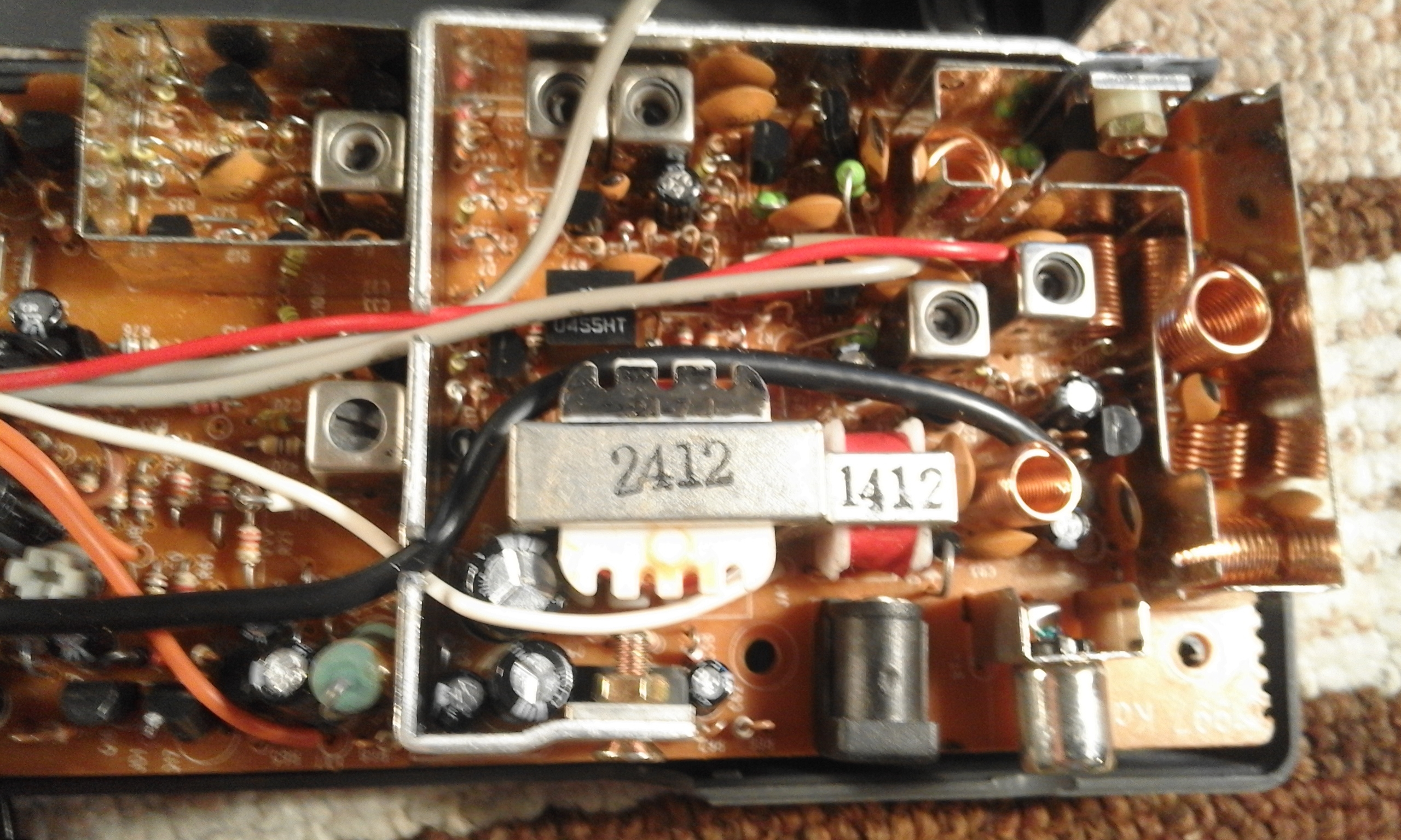

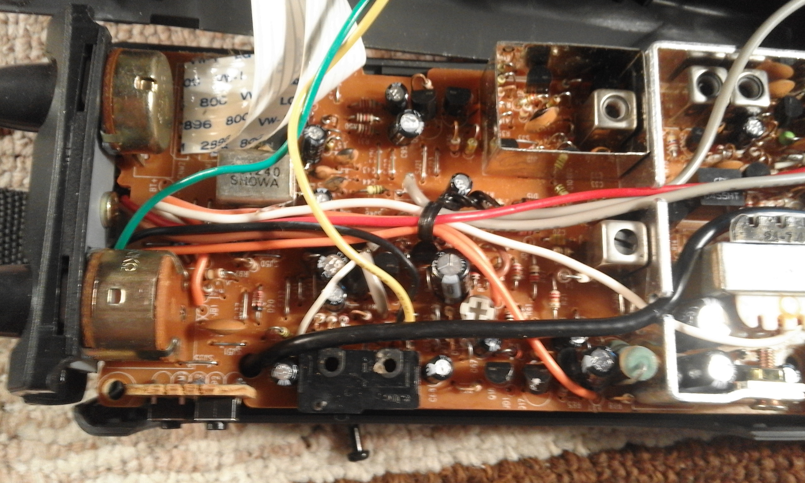

    Witam wszystkich. Mam okazję dostać od kolegi z USA hand CB firmy General Electric. Mam takie pytanie, czy będzie działać w Polsce? Jeżeli nie , to czy można przestroić i ewentualnie czy ktoś z Was jest w stanie pomóc w przestrojeniu? Dzięki za wszystkie informacje. Hand CB NO3-5980A - Czy będzie działać w Polsce? Hand CB NO3-5980A - Czy będzie działać w Polsce?Hand CB NO3-5980A - Czy będzie działać w Polsce?

    Będzie działało o ile jest sprawne. Jeżeli wygląda w śdodku jak te z linka, to pracuje w AM ale prawdopodonmie w "piątkach". I tu będzie trzeba przestroić je o 5Khz.

    gumisie
    Krzys55 napisał:
    Kwarc 10.240MHz.
    Standardowo w szereg z kwarcem cewkę. Jak Możesz podaj symbol syntezera tego CB.
  • #11 16847915
    gumisie
    Krzys55 napisał:
    Sanyo LC 7185.
    To tym bardziej nie będziesz miał problemu z "przestrojeniem".
