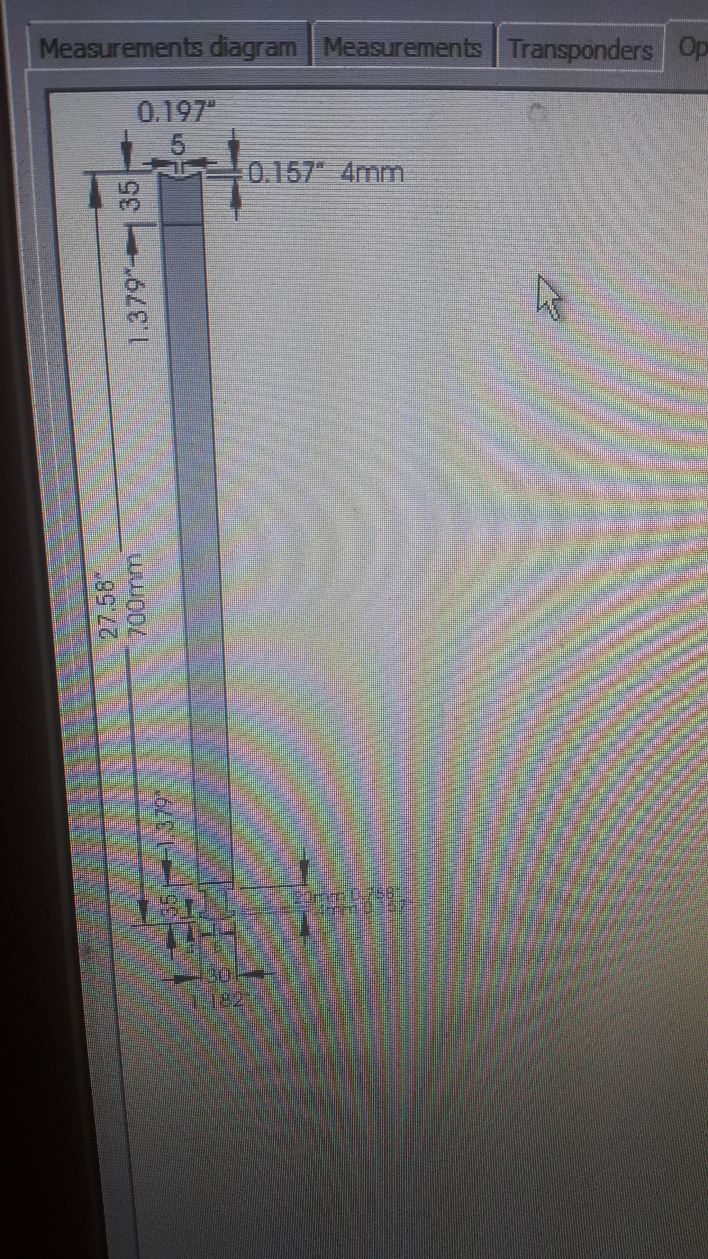

  • #3 16846394
    andrzej20001
    Można wykorzystać plastikowe kliny pod koło i własne palce.
  • #4 16846408
    remot
    Poziom 32  
    DriverMSG napisał:
    Może to jakieś rozwiązanie?
    Widziałem już tego pdf ale przyznam się, że nie chwytam o co chodzi z tę poduszką.
