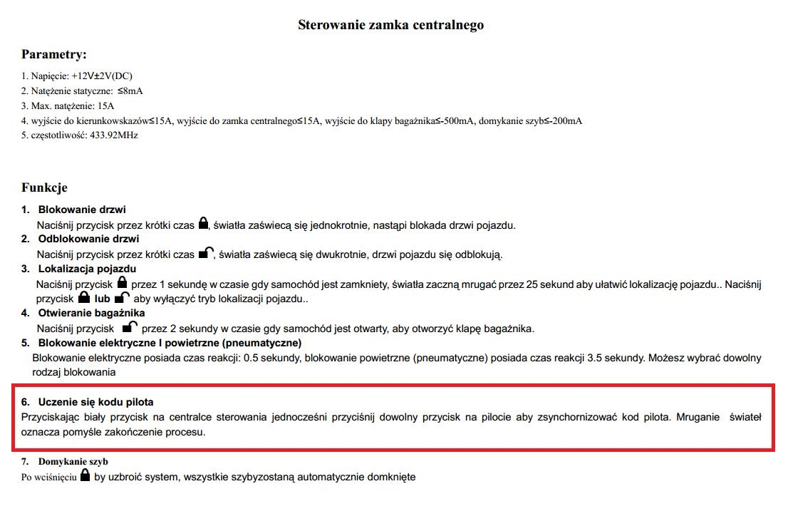

#1 16848463 25 Lis 2017 18:12 lukaszk1987_2006 lukaszk1987_2006 Poziom 2 #1 16848463 25 Lis 2017 18:12 Witam. Nie potrafię zaprogramować nowego pilota. Niby jakaś zworkę trzeba przestawic ale nie moge jej znaleźć. W zalączeniu foto Załączniki: 20171125_111025.jpg Download (1.11 MB)

#4 16848550 25 Lis 2017 18:48 Rafik4 Rafik4 Poziom 31 Pomocny post? (+2) #4 16848550 25 Lis 2017 18:48 Do programowania pilotów jest ten przycisk w prawym dolnym rogu.
#5 16848553 25 Lis 2017 18:51 lukaszk1987_2006 lukaszk1987_2006 Poziom 2 Autor tematu Pomocny post? (0) #5 16848553 25 Lis 2017 18:51 No właśnie próbowałem i nie zadziałało
#6 16848710 25 Lis 2017 20:20 enhanced enhanced Poziom 43 Pomocny post? (0) #6 16848710 25 Lis 2017 20:20 Mój błąd z tymi pinami na górze. A czy robiłeś jak w instrukcji? A masz działające piloty jakieś co są wpisane? Promuję tematy: 06.06.2017 Diagnozowanie i rozwiązywanie problemów z wydajnością w grach 06.03.2011 Corsa C 2004 - Tempomat wartości rezystorów
#7 16848856 25 Lis 2017 21:33 wiesiekj wiesiekj Poziom 28 Pomocny post? (+2) #7 16848856 25 Lis 2017 21:33 Były 2 rodzaje pilotów, nie pasujące zamiennie
#8 16849287 26 Lis 2017 04:06 lukaszk1987_2006 lukaszk1987_2006 Poziom 2 Autor tematu Pomocny post? (0) #8 16849287 26 Lis 2017 04:06 Próbowałem jak w instrukcji. Pilot nowy tego samego producenta, pasujący. Poza tym pilotem mam jeden działający
