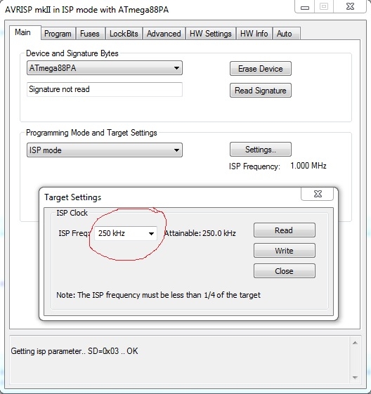

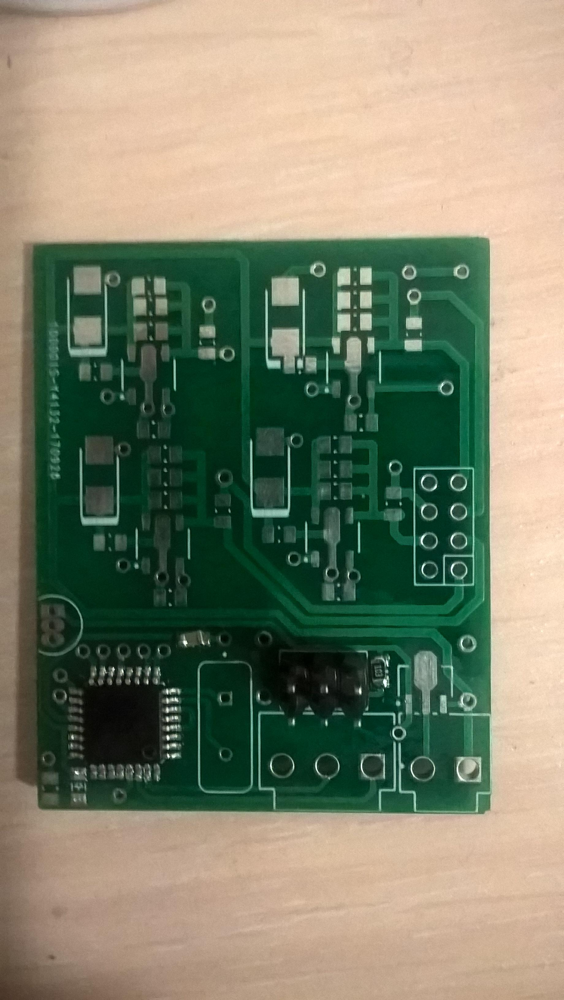

Witam wszystkich - mam problem z uruchomieniem procesora Atmega328P w płytce prototypowej. Przylutowałem już dwie sztuki do dwóch niezależnych płytek - w pierwszej na której są drivery LED myślałem że zaburzają sygnał programatora - ale kolejna płytka ma tylko przylutowany procesor, rezystor pull-up 10K dla reset do +5V oraz kondensator dla AREF. Podłączony programator nie widzi procesora. To co sprawdzałem:
- programator jest sprawny bo jak podłączam Arduino Pro Mini z identycznym procesorem to wszystko śmiga
- na jednej płytce jest kwarc, na kolejnej go nie ma - to raczej nie powinno wpływać dla nowych procesorów - fusebit nie były ruszane od początku bo programator nie widzi CPU
- kombinowałem z problemem z RESET - dodatkowy kondensator 100nF pomiędzy RESET i GND nic nie daje - w sumie w Arduino Pro Mini go nie ma
- wszystkie połączenie "przegwizdałem" miernikiem - nie ma zwarć, sygnały są podłączone prawidłowo do pinów CPU
Załączam schemat tego co robię i zdjęcie płytki - to w sumie taki mini driver do LED na PWM - obsługuje 4 linie LED a CPU steruje PWM i kontroluje temperaturę radiatora.
Jakieś pomysły - bo mi się skończyły - prawdopodobieństwo uszkodzonych dwóch CPU jest raczej małe - lutowane było HotAir - nie sądzę że CPU się uszkodziło przez to bo kiedyś robiłem kilka płytek z innymi Atmega i takich problemów nie miałem.
Będę wdzięczny za każdy nowy pomysł.
Paweł
