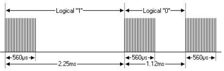

    Protokół NEC wykorzystuje kodowanie długości impulsów bitów. Każdy impuls o czasie trwania 560μs jest serią nośnej 38kHz (ok. 21 cykli). „1” trwa tutaj 2.25ms a „0” 1.12ms.
