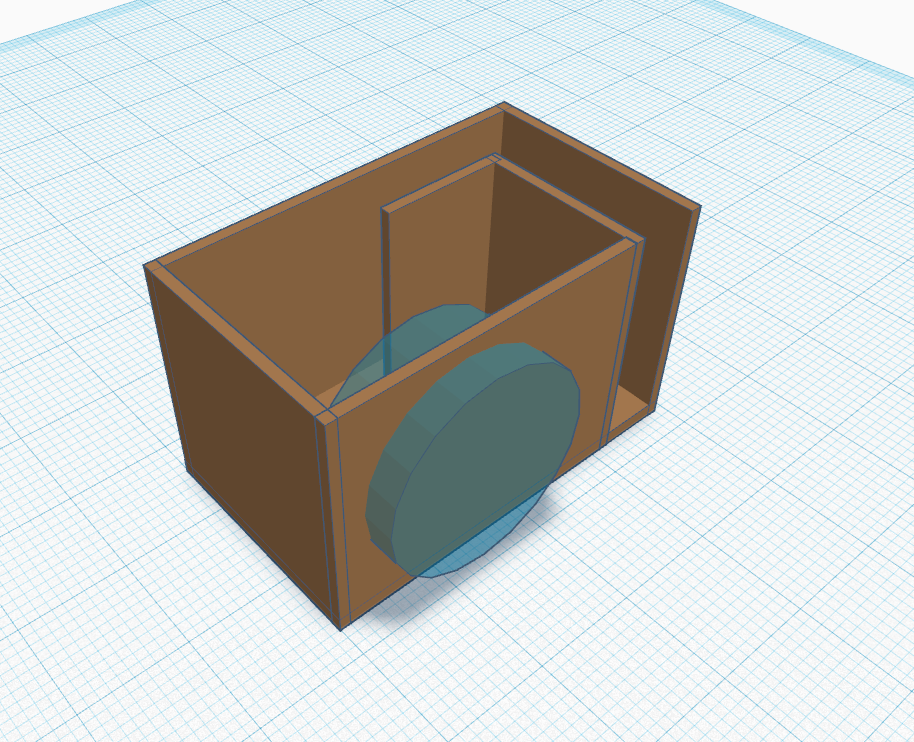

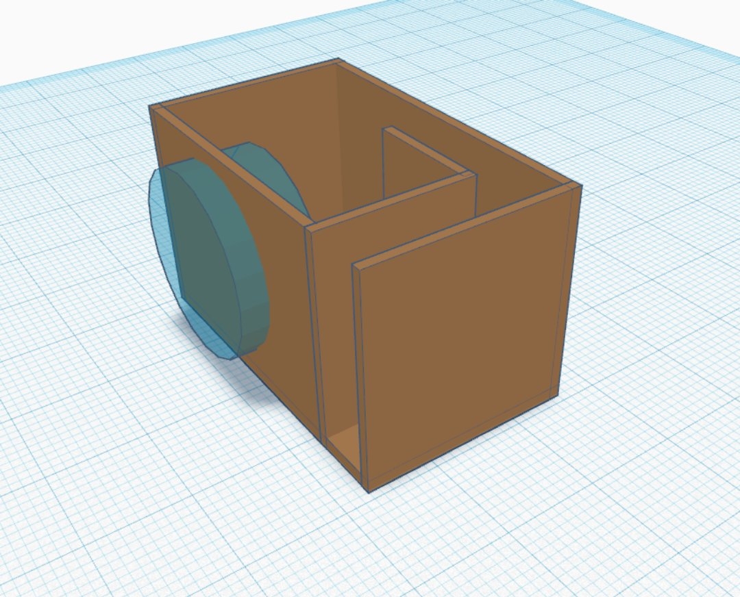

    Witam, zrobiłem projekt skrzyni basowej. Będzie ona wykorzystana z głośnikiem Blow A300. Wysokość skrzyni to 35cm a szerokość 50cm. Proszę o opinie czy ta skrzynia wystarczy albo czy zmodyfikować jakoś wymiary.Czy skrzynia 35x50 cm będzie odpowiednia dla głośnika Blow A300?Czy skrzynia 35x50 cm będzie odpowiednia dla głośnika Blow A300?
    Opisz metodykę, to się ktoś odniesie, ale chyba w niewłaściwym dziale pytasz...

    Skad wziąłeś parametry do projektowania? Na http://sklep.blow.com.pl/index.php?mod=przedmiot&id=61 importer ich nie podaje, głośnik wygląda na typowe chińskie badziewie za stówę.
    Zapoznałeś sie z tematem https://www.elektroda.pl/rtvforum/topic682087.html#3510461 ?

    Zgadzam się z tym że głośnik to chiński ale nie takie badziewie. Wymiary skrzyni wziąłem na podstawie innych skrzyń z głośnikami o podobnych parametrach.
    Yhy, to po raz kolejny spytam skąd wziłąeś parametry T-S tego głośnika...

    A co to parametry t/s? Przepraszam ale jestem w tym zielony.
    https://pl.wikipedia.org/wiki/G%C5%82o%C5%9Bnik - od tego zacznij.
    Stąd było moje pytanie o metodykę projektowania obudowy. Bez znajomości parametrów obudowy nie zaprojektujesz, możesz się najwyżej wzorować na jakiejś gotowej obudowie do tego głośnika i opisanych wrażeniach odsłuchowych...
