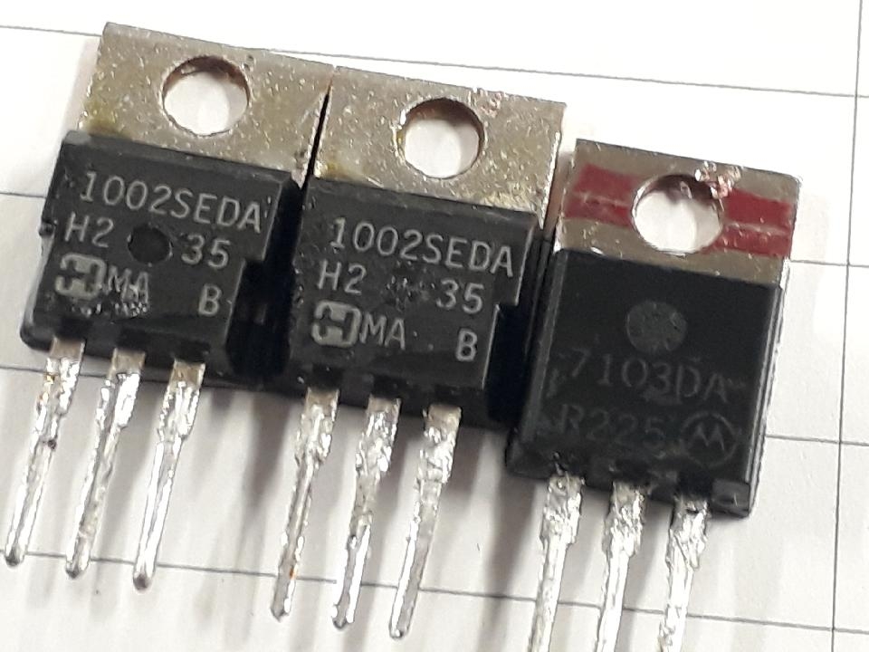

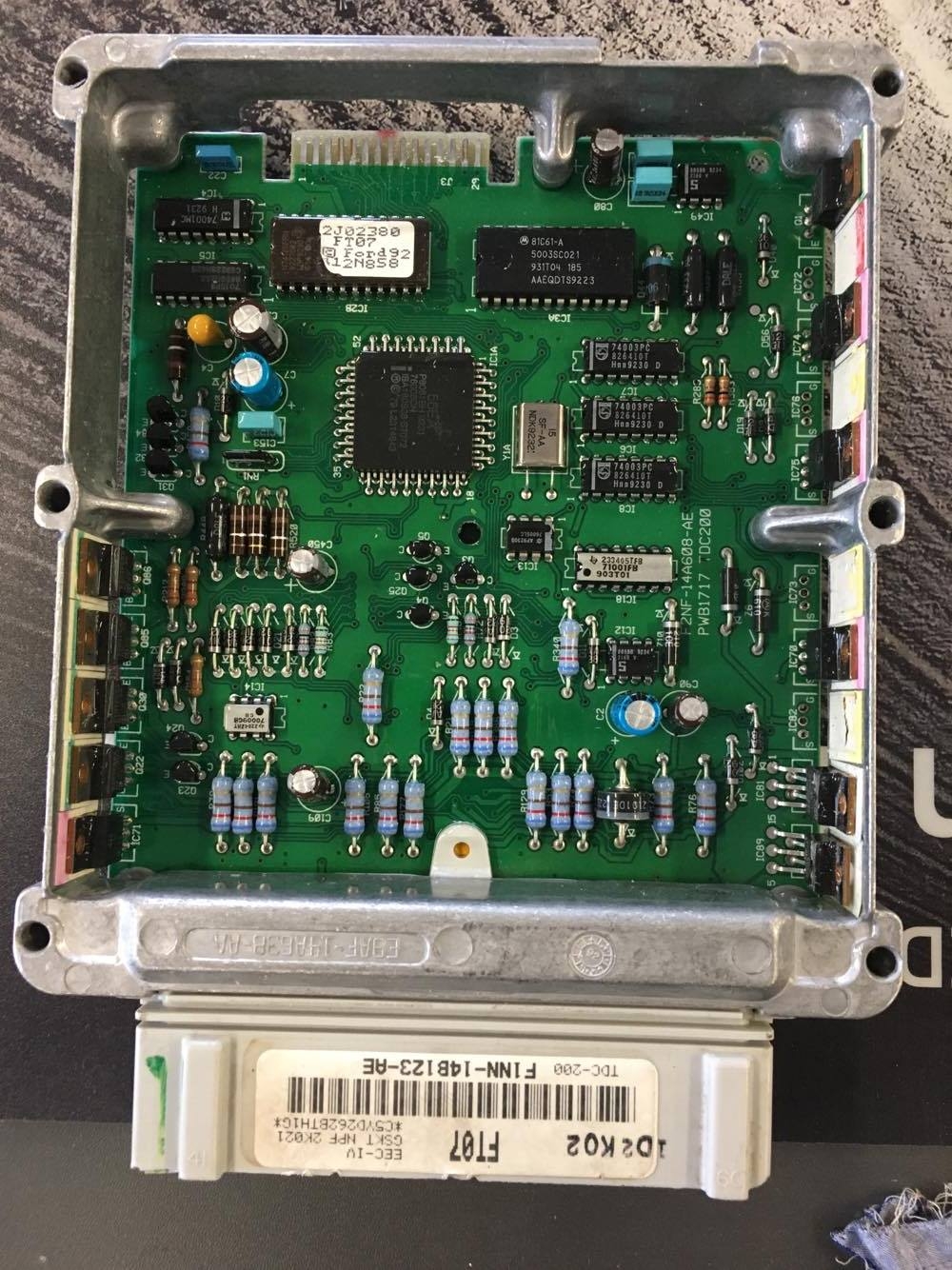

Nie, dziękuję Przekieruj mnie tamabart64 napisał:Ok. Skoro tak twierdzisz to napisz na PW do kol. r558u z konkretną propozycją odsprzedaży takiego modułu po cenie złomu "za grosze" (sprawny + Twoja prowizja).Pudełko identyczne jak komp silnika od Fordów z lat 90. Możliwe że siedzą tam takie półprzewodniki a na szrotach to za grosze.
gumisie napisał:Skoro tak twierdzisz to napisz na PW do kol. r558u z konkretną propozycją odsprzedaży takiego modułu po cenie złomu "za grosze" (sprawny + Twoja prowizja
gumisie napisał:Witam.
Z zamieszczonego zdjęcia można się domyślać że jednak przynajmniej kilka elementów to nie tranzystory lecz układy scalone ponieważ na PCB oznaczone są jako IC, lecz ten opis "S", "G" może świadczyć że jednak to tranzystor C_MOS.![]()
krisRaba napisał:I o to chodzi, mogły te małe chińskie rączki, zamiast napisu IC, użyć symbolu Q, a środkowy pin tych podzespołów oznaczyć literką "D".Ciekawy trop. Na zdjęciu widać zależność, że bipolarne oznaczają jako Q, wtedy opisy skrajnych wyprowadzeń są B(ase) E(mitter), a prawdopodobnie MOSFETy oznaczają jako IC i oznaczają S(ource) i G(ate).
