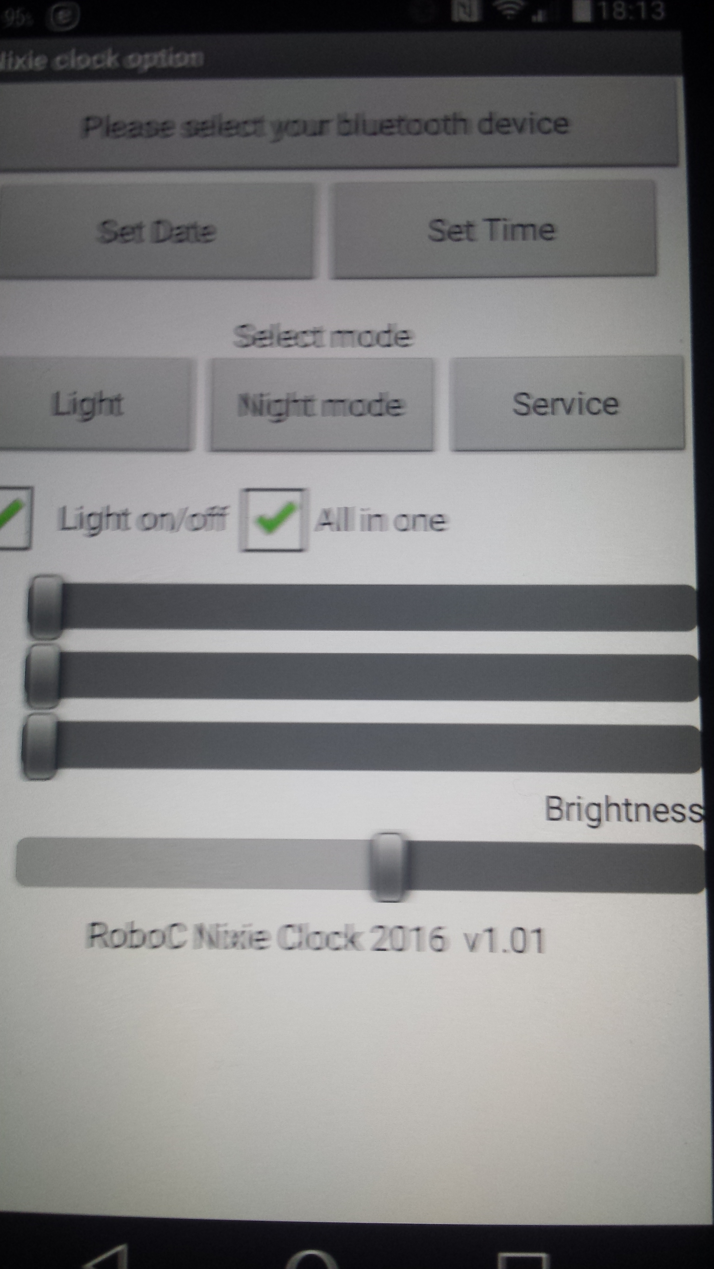

Program na telefon (Android) napisany został w programie App Inventor, za pomocą którego możemy ustawić takie funkcje jak czas, datę, kolory LED podświetlające lampy, jasność podświetlania LED, jasność świecenia lamp oraz czas przyciemnienia lamp (tryb nocny) od godziny do godziny, czyszczenie katod lamp. Poniżej zrzuty ekranu z programu.
