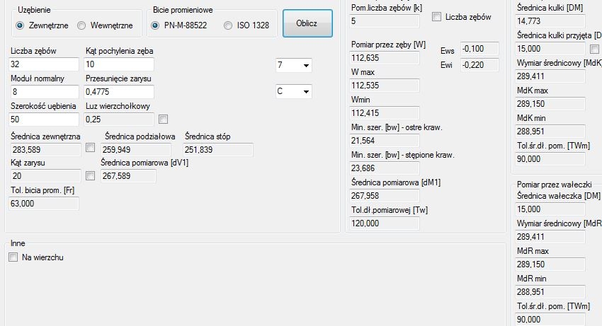

    Moje programy to raczej proste obliczenia inżynierskie. Ze wzorów z książek. Kilka pętli, potęgi, pierwiastki i tyle. Oraz magiczny przycisk oblicz pod którym są zapisane wzory. Program liczy i wyświetla wyniki.
    To wycinek okna programu do przepiania na platformę darmową

  • #22 16958538
    wierza3
    Poziom 7  
    Posty: 25
    Ocena: 8
    Program skończony. I o dziwo działa.
    Potrzebuję go doszlifować
    W edytowalnych "textboxach" chcę wpisywać przecinek i kropkę jako separator liczb po przecinku. robię to tak:
    m = Double.Parse(textBox3.Text.Replace(",", "."), System.Globalization.CultureInfo.InvariantCulture);
    Działa, ale ale różnie na forach piszą o "CultureInfo". Może macie inny pomysł??
    A druga rzecz to jak w textboxie wyświetlić liczby ułamkowe z kropką a nie przecinkiem
    textBox8.Text = df.ToString("N3"); - co tu trzeba dodać.
    Chcę liczbę 4.5 a nie 4,5.
    Od razu odpowiem na pytanie po co chcę coś takiego. Program do obliczeń w którym nie można wpisywać kropki i przecinka jest do DUPY. Pracuję z programami inżynierskimi, w których można wpisywać jedno i drugie i to jest super rozwiązanie. Nie lubię programów z tylko jedną opcją.
    A wyświetlane mają być kropki bo sobie kopiuję te dane do AutoCada i muszę zmieniać przecinek na kropkę.
    Dzięki za pomoc.
    Na zdjęciu część mojego programu.
    Darmowy program do C++ z licencją komercyjną podobny do C++ Builder
