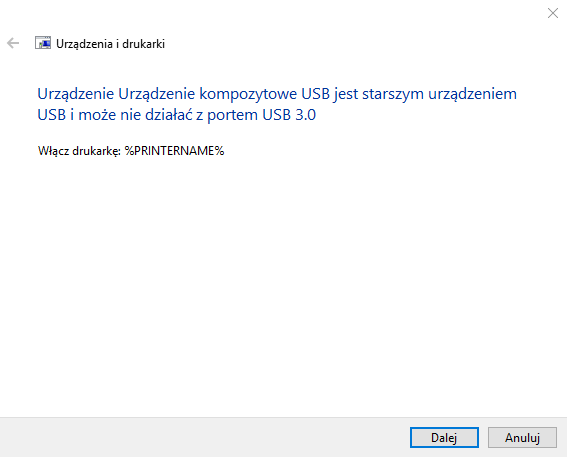

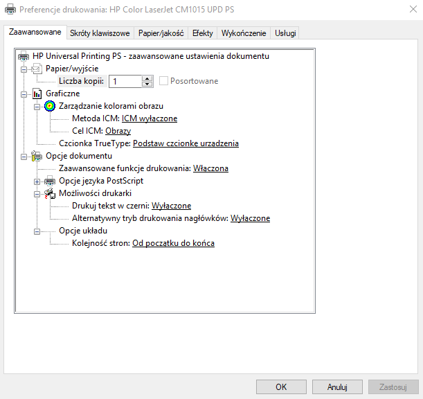

    Mam problem z laserowym urządzeniem wielofunkcyjnym: HP Color LaserJet CM1015 UPD PCL 6, a mianowicie szukam oprogramowania all in one, obsługującego funkcję ksero druku i skanera tak jak miałem w urządzeniu HP PSC 1215 na tusze. Niby teraz mam jakieś oprogramowanie, które ustawiło drukarkę w systemie jako domyślną, ale brak oprogramowania do jej pełnej obsługi, komputer nie widzi też skanera, który jest w urządzeniu, gdy w Windows 10 Professional 64 bit wybieram „Rozwiązywanie problemów” to wyświetla mi się komunikat: Urządzenie kompozytowe USB nie może działać poprawnie z portem USB 3.0. Gdy drukuję tekst z „WordPad” jako drukarka domyślna to drukuje tylko w kolorze czarnym, kolorów brak chociaż kolorowe tonery są na poziomie 80%, ale kartkę „Autotestu” urządzenie drukuje w kolorze. Problem leży w ustawieniach i oprogramowaniu do drukarki (dołączam też 3 zrzuty ekranu). Proszę o sugestie jak sobie poradzić z tym problemem ? HP Color LaserJet CM1015 UPD PCL 6 - brak pełnej obsługi skanera i kolorowego drukuHP Color LaserJet CM1015 UPD PCL 6 - brak pełnej obsługi skanera i kolorowego drukuHP Color LaserJet CM1015 UPD PCL 6 - brak pełnej obsługi skanera i kolorowego druku

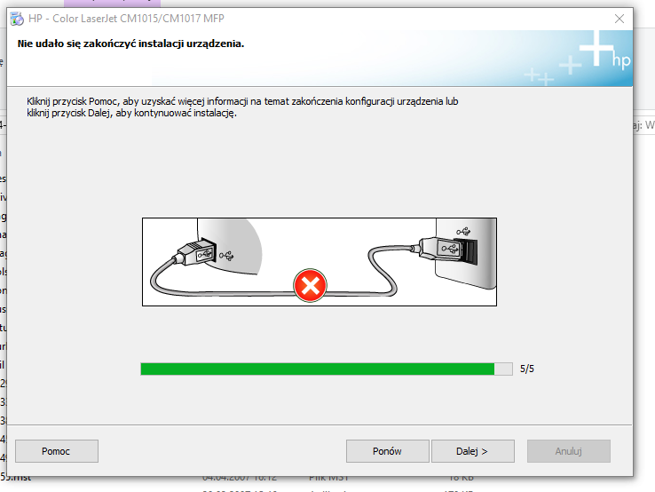

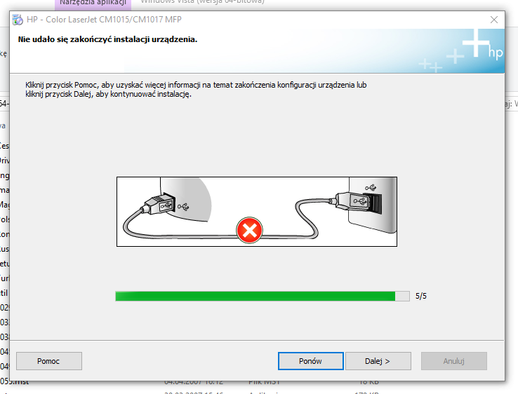

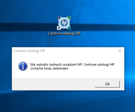

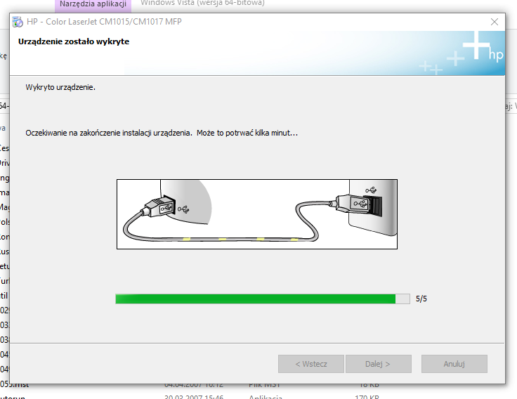

  • #4 16864001
    gsobanski4
    Poziom 7  
    Mam problem z najnowszym oprogramowaniem pod Vistę 64 bit, próbuję instalować na swoim systemie Windows 10 64 bit, oczywiście ze zgodnością Visty i wszystko na początku idzie dobrze urządzenie jest wykryte i instalacja się zaczyna, ale potem staje w jednym miejscu i tak z 15 minut, a następnie wyskakuje komunikat o błędzie połączenia. Tak bez końca przy każdej próbie instalacji, ale gdy drukuję jakiś dokument, to nie ma problemu, urządzenie jest ustawione jako drukarka domyślna, ale tak jak pisałem, nie ma do niej oprogramowania, więc nie mogę w żaden sposób zeskanować żadnego dokumentu. Gdy próbuję zrobić to samą drukarką, to znaczy wciskam klawisz skanowania, to na wyświetlaczu drukarki wyskakuje, że nie ma połączenia z komputerem i tak bez końca. Ma może ktoś pomysł, o co w tym chodzi ???HP Color LaserJet CM1015 UPD PCL 6 - brak pełnej obsługi skanera i kolorowego drukuHP Color LaserJet CM1015 UPD PCL 6 - brak pełnej obsługi skanera i kolorowego drukuHP Color LaserJet CM1015 UPD PCL 6 - brak pełnej obsługi skanera i kolorowego drukuHP Color LaserJet CM1015 UPD PCL 6 - brak pełnej obsługi skanera i kolorowego drukuHP Color LaserJet CM1015 UPD PCL 6 - brak pełnej obsługi skanera i kolorowego drukuHP Color LaserJet CM1015 UPD PCL 6 - brak pełnej obsługi skanera i kolorowego drukuHP Color LaserJet CM1015 UPD PCL 6 - brak pełnej obsługi skanera i kolorowego drukuHP Color LaserJet CM1015 UPD PCL 6 - brak pełnej obsługi skanera i kolorowego druku
