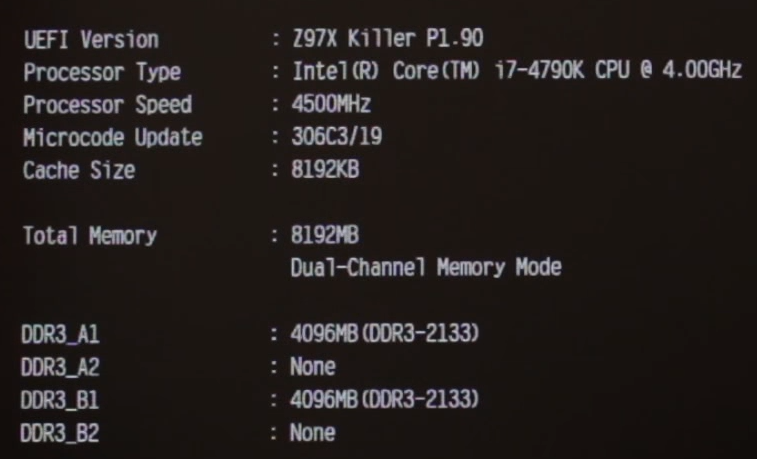

    Poza tym z tego co widzę to jednak można podkręcić RAM wyżej.
    Tu zdjęcie z jednego filmu na yt, przy czym ten procesor jak mój pisze, że obsługuje 1333/1600Podkręcanie RAM Link na płycie ASRock Z87 Extreme 4 z i5 4670K - warto?
