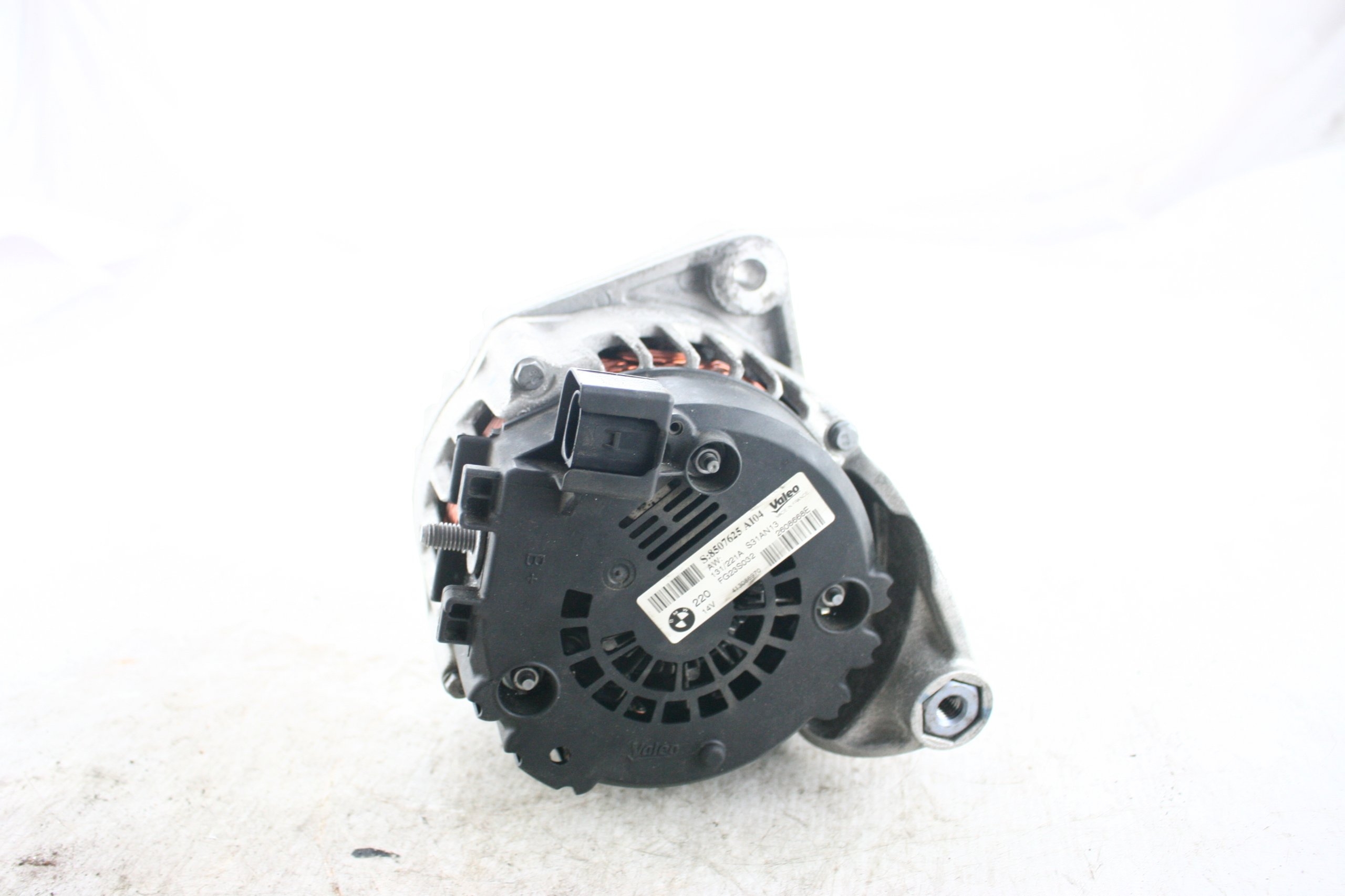

    Witam .
    Mam pewnien problem , potrzebowałem mocnego alternatora suzuki samuraia z wyciągarką elektryczną .
    Więc wybór padł na alternator 220A Valeo z BMW X3 F25 ( 8507625 ) , dzisiaj go otrzymałem i chciałem go od razu sprawdić " na stole " , wkręciłem go w imadło , podłączyłem akumulator masę pod obudowę , plus pod złącze B+ , i wzbudzenie przez żarówkę do jedynego pinu jaki był we wtyczce . Dopasowąłem klucz do sprzęgiełka alternatora i kręciłęm wiertarką lecz ładowania brak . Gdzieś czytałem że nowe alternatory z jednym pinem są sterowane poprzez komputer w aucie czy w wiązku z tym nie da się go podłączyć w innym aucie ?

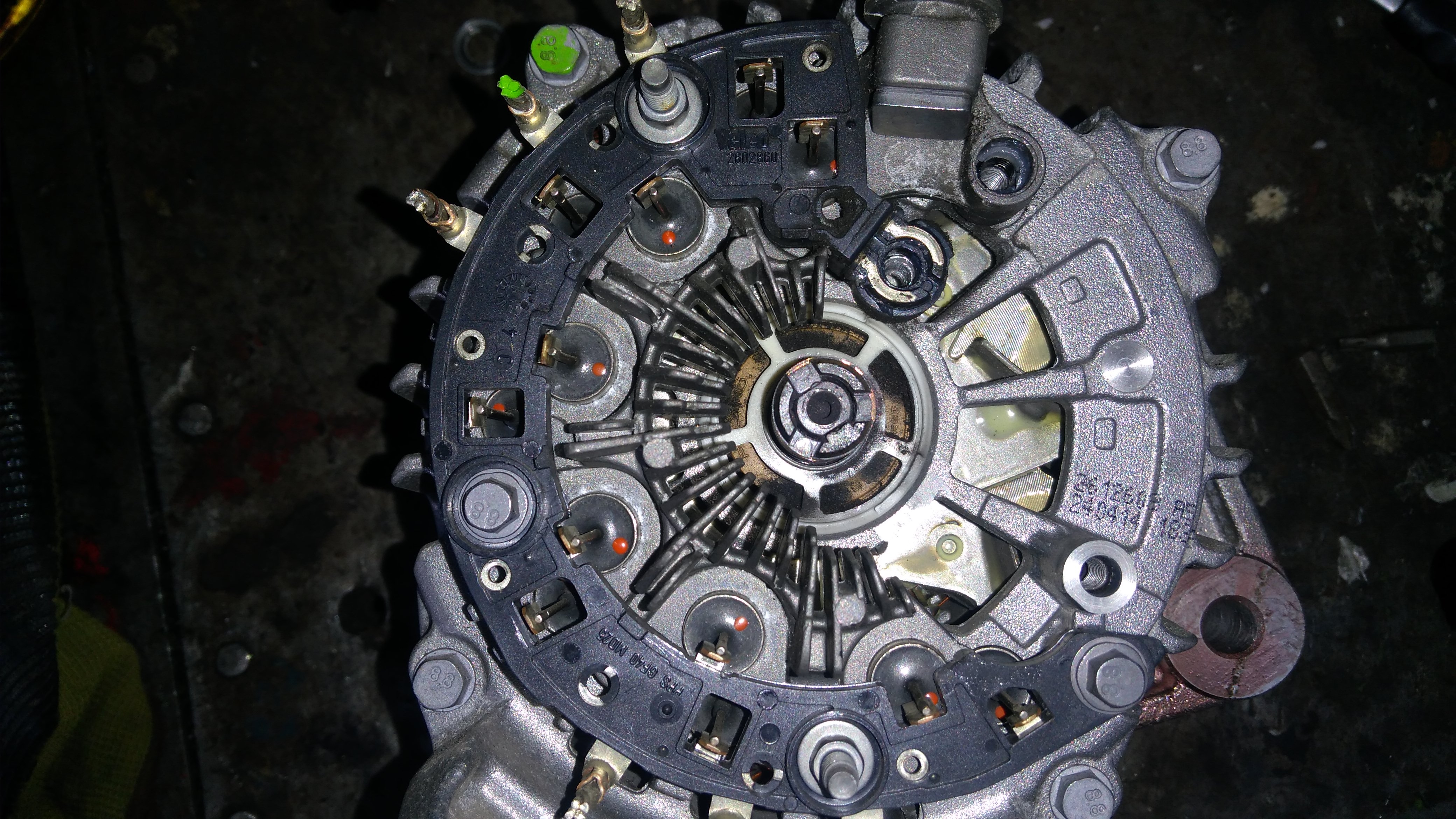

    @gwidon1701 wrzuć fotke tyłu alternatora
  • #6 16860016
    gwidon1701
    tak kostka a konkretnie gniazdo jest w tylnym deklu , z regulatora wychodi tylko sruba którą się przykręca tylny dekiel i jednocześnie stanowi połączenie z gniazdem wzbudzenia . Jutro wstawię fotki co i jak .

  • #7 16860033
    gwidon1701
    Zdjęcia z aukcji ale mój wygląda dokładnie tak sam , pinów nie widać ale jest tylko jeden .
  • #8 16860038
    PREDAT
    Poziom 24  
    Bardziej przydała by się fotka tyłu bez dekla. Wtedy może uda się coś dobrać.

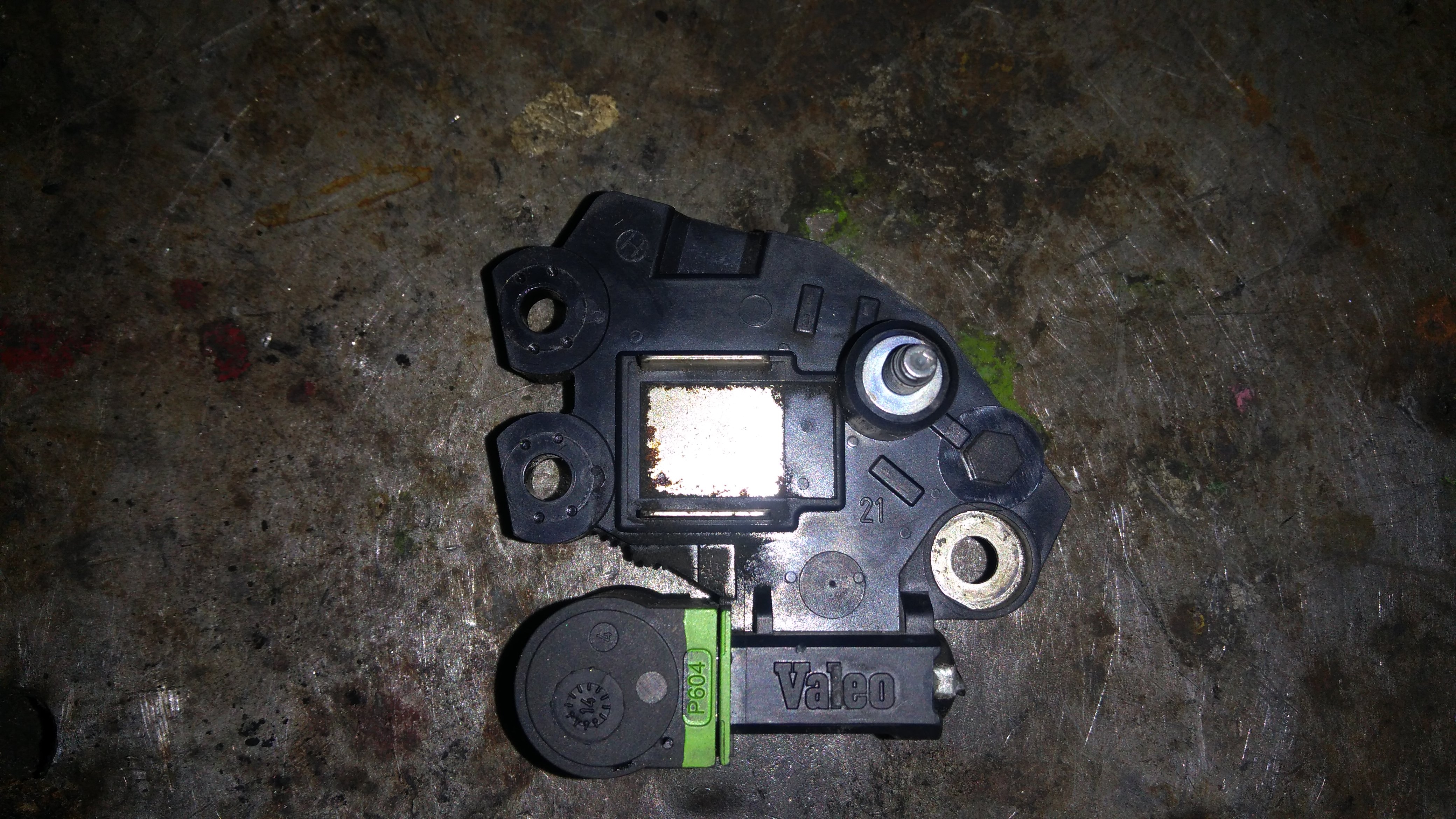

  • #13 16860659
    gwidon1701
    Jak podłączyć alternator 220A Valeo z BMW X3 F25 do Suzuki Samurai?Jak podłączyć alternator 220A Valeo z BMW X3 F25 do Suzuki Samurai?Jak podłączyć alternator 220A Valeo z BMW X3 F25 do Suzuki Samurai?
  • #14 16860722
    andrzej20001
    Ślizgi ok, pakuj regler z puga i będzie ok

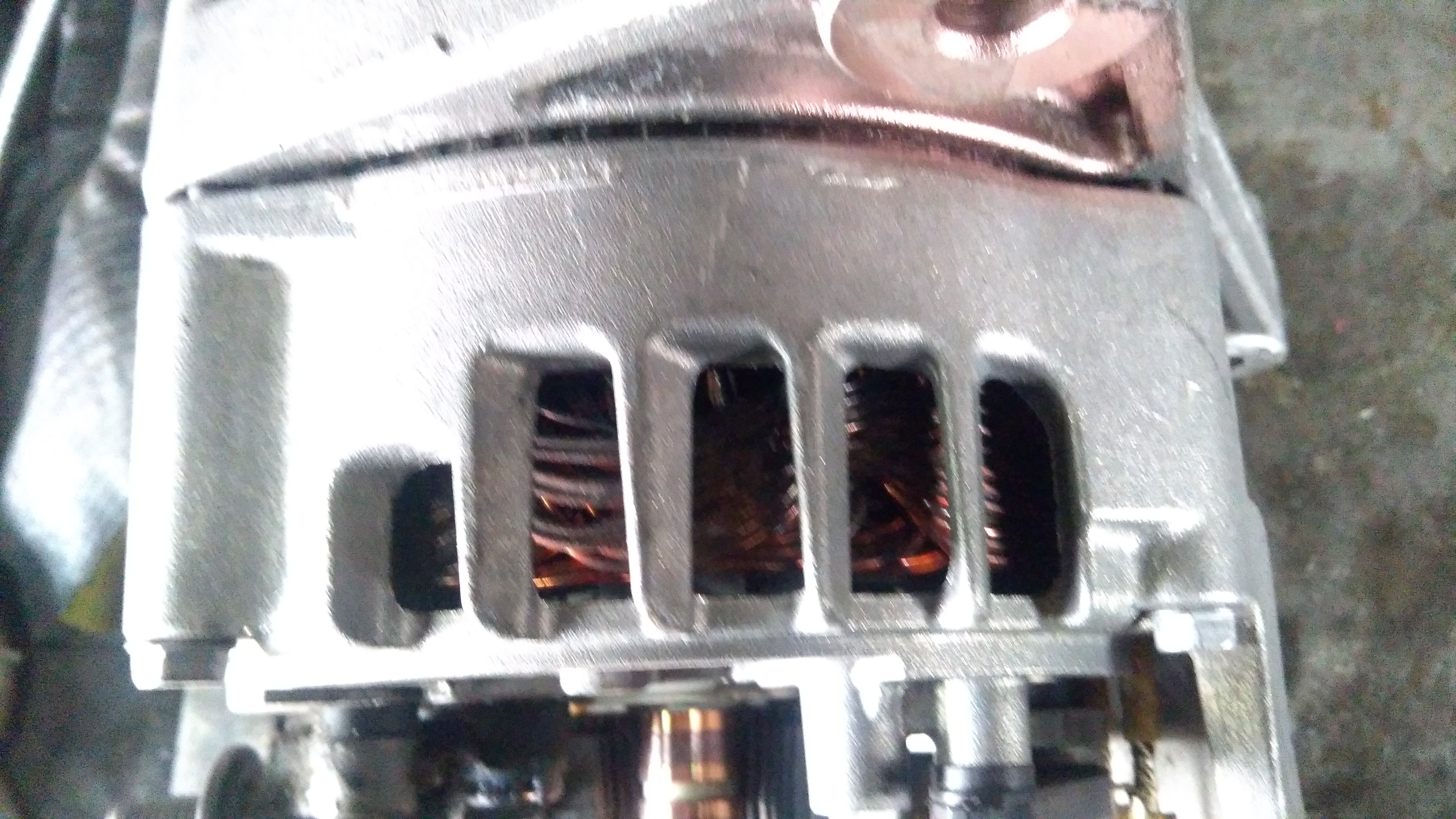

  • #16 16860981
    gwidon1701
    Ok , dzięki za pomoc .
    Przejście pomiędzy pierścieniami jest , martwi mnie ciemne druty uzwojenia ...Jak podłączyć alternator 220A Valeo z BMW X3 F25 do Suzuki Samurai?Jak podłączyć alternator 220A Valeo z BMW X3 F25 do Suzuki Samurai?
  • #17 16861014
    PREDAT
    Poziom 24  
    Bez obaw to farba

  • #21 16905962
    gwidon1701
    Więc podsumowująć kupiłem regulator z Peugeota 307 zamontowałem i alternator działa prawidłowo . Dzięki za pomoc :) .
