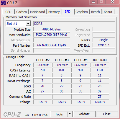

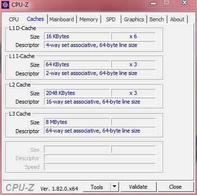

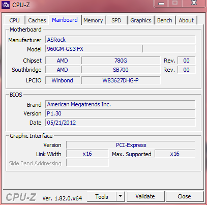

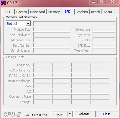

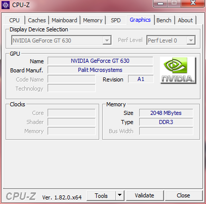

    Jestem w tych sprawach zielony i proszę o radę.
    Mam 4GB RAM i kartę graficzną Nvidia GT 630. Celuję w 8 GB RAMu i kartę GTX 1050 Ti (ale nie wiem czy jest kompatybilna). Zamieszczam screeny z progamu CPU-Z :).

    Karta będzie kompatybilna, podaj jeszcze markę i model zasilacza. Pamięć dokup drugą taką samą najlepiej.

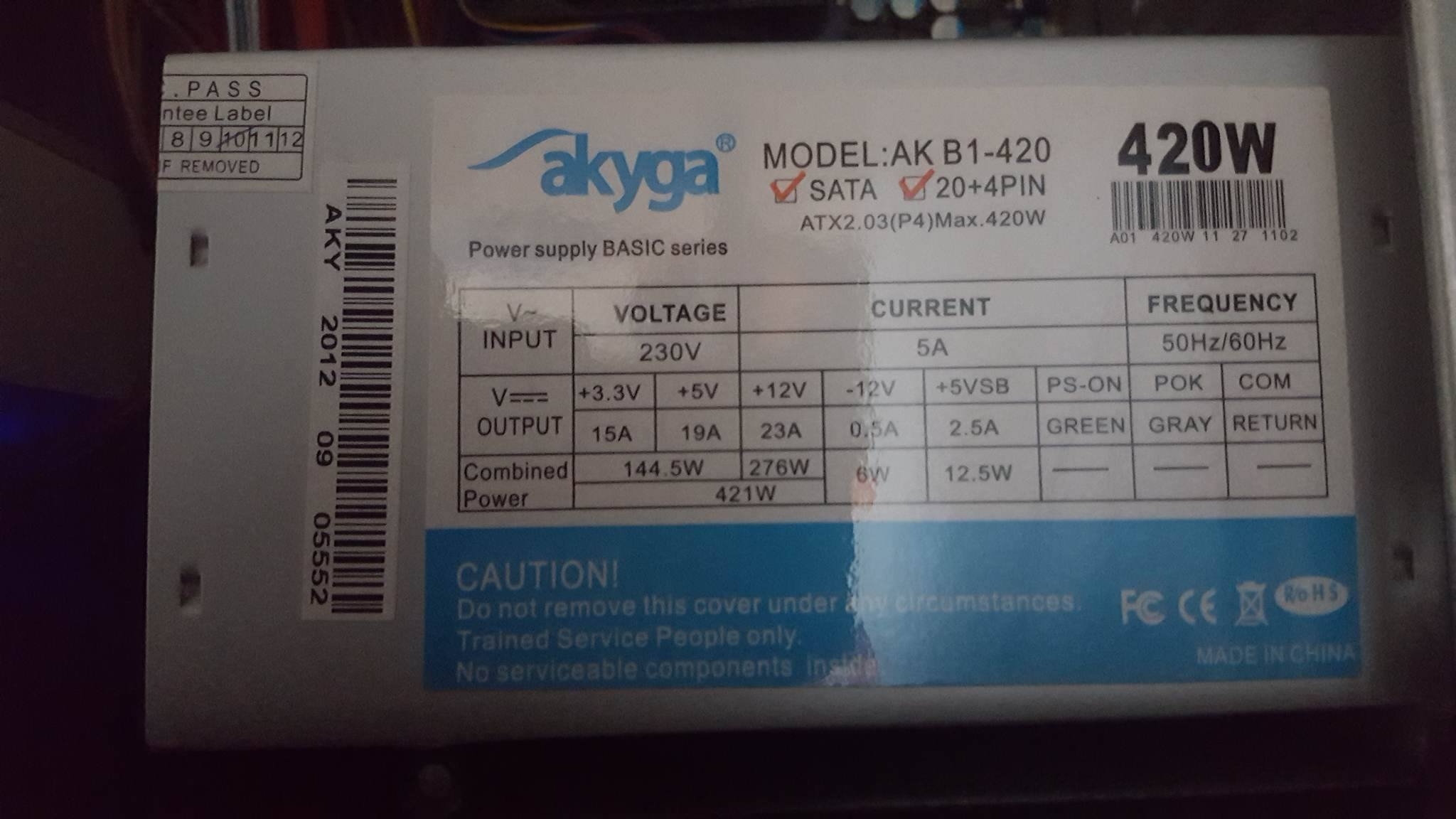

    Dzięki, do zdjęć dodałem zasilacz 420W

    Radzę zmienić ten zasilacz , ten sprzęt w kompie to jak granat w ręku .
    Bardzo kiepski zasilacz , ponadto z tego co wiem nie posiada on złącza zasilania karty PCI-E 6-pin - PCI-E 8-pin (6+2)
    najczęściej spotykanego w kartach graficznych .
    Oczywiście są karty które nie potrzebują dodatkowego zasilania, ale musisz patrzeć co kupujesz .
    Moim zdaniem zasilacz do FX 6300 to te minimum 400-450 W , byle był firmowy i sprawdzony (najlepiej mocniejszy)
    Ten procesor lubi prąd i ciepło , w połączeniu z mocniejszą kartą twoja Akyga to wyrok śmierci dla kompa .

    Niestety, zasilacz jest tak kiepskiej jakości że nadaje się do wymiany, zwłaszcza jak chcesz kupić nową kartę graficzną. W poniższym wątku możesz przeczytać dlaczego:
    https://www.elektroda.pl/rtvforum/topic1199271.html#6014195
    Przykładowe propozycje znajdziesz w tym wątku:
    https://www.elektroda.pl/rtvforum/topic3262563.html
    Jak widać, używany zasilacz przyzwoitej jakości można kupić za ok. 1/10 ceny Twojej karty więc nie warto ryzykować.
