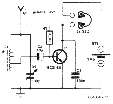

    Mam 2 problemy z zamieszczonym poniżej schematem:
    1. Nie wiem czy uf schemat w ogóle ma prawo działać.
    2. Nie mam opisu cewki i nie mogę nigdzie go znaleźć. Poza tym rysunek tej cewki na schemacie jest dla mnie niejasny, mianowicie cewka ma 6 zwojów ale po 4 jest wyjście no kondensatora i nie wiem jak to rozwiązać. Czy zrobić dwie cewki: 4 zwoje i 2 zwoje a potem ułożyć je w jednej lini jak najbliżej siebie czy może jakoś przylutować drucik do cewki która ma 6 zwojów...
    Z góry dzięki za pomoc i pozdrawiam!

    Składowa stała płynąca przez słuchawki.
    Samo to należy poprawić. W miejsce słuchawek dajesz rezystor, jeden koniec słuchawek do masy, drugi przez kondensator do kolektora tranzystora.
    R1 podciągnąć do zasilania.
    Aby odbierać AM warto dać diodę germanową jako demodulator.
    Tranzystor będzie wtedy po prostu wzmacniać sygnał audio.
    Przy zastosowaniu tranzystora pokroju BC516/517 (darlington małej mocy) wzmocnienie osiągnie wartość na tyle dużą iż możliwy jest nawet odbiór bez podłączonego uziemienia.
    Aby policzyć ilość zwojów musi kolega popatrzeć jakie stacje chce odbierać i policzyć częstotliwości rezonansowe.

    Radyjko powinno działać z silnymi stacjami, o ile mnie pamięć nie myli nadajnik w okolicach Rzeszowa pracował na częstotliwości 1405 KHz i wtedy nawijałem 80 zwojów dla pęta ferrytowego Φ8mm co pozwalało na złapanie Rzeszowa na końcu zakresu i kilku innych stacji poniżej.
    Co do odczepu to prosta sprawa, nawijasz ileś zwoi robisz małą pętelkę i nawijasz dalej. Pętelkę ściśle skręcasz i cynujesz powstałą w ten sposób końcówkę, przy 80 zwojach dałbym odczep po 15 zwojach.
    U mnie sygnał był słaby, robiłem 2 stopnie wzmacniacza, detektor z podwajaczem napięcia i dopiero potem jeden tranzystor wzmacniacza m.cz.
