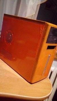

    Wyszło jak wyszło plastik po porządnym szlifowaniu papierkiem wodnym i porobiły się fale choć wygląda to całkiem ładnie :D zabrakło mi troszkę farby na domalowanie 2 klapek od cd :P Kolor pomarańczowy żeby trochę zlewało się z biurkiem a poza tym mam też pomarańczowe ledy i myślę że to fajnie się zgra. U góry jest wycięty otwór prze zemnie na chłodnice do chłodzenia wodnego :) Musze dokupić jeszcze 1 puszkę i wydrapać kilka miejsc tak jak to na rogu obudowy u góry bo zaciek się zrobił i go ruszyłem :/ Nie mniej jednak trzymam pod biurkiem że widać tylko przód więc ok :D Jaką farbą w sprayu pomalować obudowę Modecom Step 203 na pomarańczowo?Jaką farbą w sprayu pomalować obudowę Modecom Step 203 na pomarańczowo?
    Sorry za słabą jakość ale lepiej nie mg zrobić
    A i kolor jest żywszy tylko tak widać bo światło miałem dość blisko

    Niby 2 warstwy ale no to jeszcze do poprawy No zbyt się zapędziłem i to co czarniejsze było to psikałem :P Dzięki !
    #14 16876623
    grzegorz041
    Zlewki trzeba zeszlifować. Może trochę grubszym papierem niż ''zmatowiałeś'' pod malowanie. Powtarzam- jedna warstwa, nie ważne jak pokryje, może być trochę ''baranek''. Odczekać ze 2 min i następna warstwa. Po 2 min następna. Spokojnie. Kilka warstw i będzie super. Za rok będziemy razem malować samochody!!!!

    Kolejna puszka zamówiona myślę że teraz będzie lepiej. No i za rok to firmę otwieramy :D
