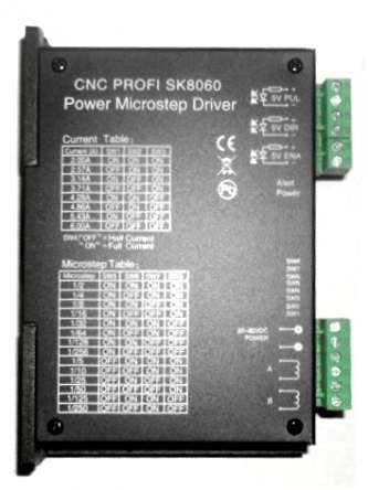

    Witam, ma ktoś może schemat mikro-sterownika SK8060 do silnika krokowego ?!

    Schematu nie ma. Chcesz skopiować czy naprawić?
    Jeżeli skopiować, potrzebna jest Ci wiedza nt. programowania, w podobnych układach siedzi uC i CPLD,
    Jeżeli naprawić, na zasilaniu jest przetwornica obniżająca na mc34063, na końcu masz n-mosfet`y które sterują cewkami silników.
    Mosfety są sterowane zwykłymi tranzystorami npn i pnp.

    Cześć, właściwie to chce wykonać coś na wzór ale z mniejszą ilością kroków do wyboru 1/2 1/8 1/128
    Mam wytypowany inny układ jak np. DRV8711 ale chciałbym wiedzieć jak na schemacie autorzy różnymi innymi technikami łączyli pozostałe elementy w tym sterowniku(SK8060).
    Jak rozbierzesz go to widać duże kondensatory, rezystory na spore prądy 6A sporo też rezystorów SMD i kondensatorów.
    Więc technika łączenia jest trochę rozbudowana.
    Np. chce zrobić falownik 1-fazowy a nie wiem od czego zacząć to rozbieram już gotowy i widzę układ sterujący np. przyciskami programatora, układ główny sterownika falownika np.FSBB30CH60C, tranzystory MOSFET z ogromnym radiatorem i wielkie kondensatory :)
    Dobrego znajomego programistę już mam a szukać tylko kogoś kto narysuje schemat elektryczny, resztę jak testowanie i składanie zajmę się sam :)

    Nie wiem jak jest w tym konkretnym, w podobnym sterowniku siedzi CPLD Xilinx. Górny tranzystor mosfet w mostku H jest sterowany przez 3 tranzystory, a dolnym mosfet mostka H jest sterowany 2 tranzystorami. Jak masz DRV8711 to już nie potrzebujesz dodatkowego sterowania między DRV a mosfetem, ten układ w sobie ma już driver.

    Zgadza sie i nawet na str.31 posiada schemat podłączenia zew. MOSFET-ów i tylko oprogramowanie na AVR i sprawa załatwiona.
