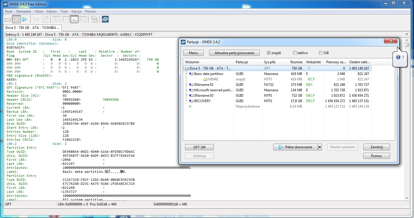

    Kolega ma laptopa HP z Win 8.
    Na partycji C miał Windows, na D dane.
    Użył HP Recovery do przeinstalowania systemu.
    Przez HP Recovery obie partycje zostały scalone, a na powstałej partycji został zainstalowany system.
    Laptop trafił do mnie, dysk został wymontowany.
    Czy ma ktoś pomysł jak przywrócić poprzednią strukturę dysku lub odzyskać dane z usuniętej partycji D?

    Usuń literę partycji na tym dysku lub wykonaj kopię posektorową do pliku tego dysku, następnie pokaż screen z DMDE z widoku okna partycje, po wybraniu tego dysku z urządzeń fizycznych.

    Suchy86CK
    Posty: 41
    Ocena: 7
    Utrata danych - scalone partycje i zainstalowany system.
    Usunąłem literę partycji, screen z DMDE powyżej.

    Wykonaj pełne skanowanie NTFS+RAW, zobaczymy, czy wszystkie dane zostały nadpisane, czy coś jednak zostało. Zapisz wyniki skanowania do pliku.

    Skanowanie oczywiście uruchomiłem tak jak radził kolega mati. W chwili obecnej wykonano 2%. Dysk ma 750GB.

    Mati dzięki za pomoc. Skanowanie trochę trwało (ok. 17h)i jak się okazało dane znajdowały się na końcu przestrzeni dyskowej od ok. 1 118 000 000 do ok. 1 460 000 000 klastra. Odnalazłem wszystko co chciałem odzyskać. Temat zamykam.
