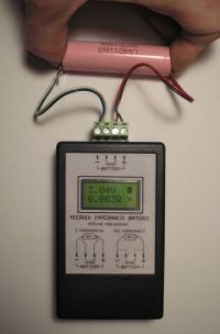

    Wiele lat temu nabywając swój pierwszy cyfrowy aparat fotograficzny miałem ciekawy problem z jego zasilaniem. Aparat był zasilany z dwóch baterii (paluszków) R6 (AA) i na dołączonych w pudełku działał myślę, że ponad godzinę. Wielkie zdziwienie ogarnęło mnie, gdy aparat na dwóch czarno złotych bateriach znanego producenta wykonał tylko dwa zdjęcia! Baterie oczywiście były nowe i sprawne. W serwisie aparatu poinformowano mnie, że żaden aparat nie będzie działał na bateriach, konieczne są akumulatory ponieważ baterie nie mają pojemności!? Przeczyło to faktowi, że aparat działał na dołączonych bateriach. Stwierdzenia o braku pojemności baterii to już może nie będę komentował :) W każdym razie był to pierwszy raz kiedy zetknąłem się z dużym wpływem jakości baterii na moje życie. Kluczem do zrozumienia tej zagadki było pojęcie rezystancji wewnętrznej baterii a co za tym idzie potencjalnej zdolności do oddawania przez nią dużego prądu. Producenci baterii i akumulatorów skrzętnie ukrywają parametry prądowe swoich produktów. Specjalne mierniki praktycznie nie występują w sprzedaży. Z tego powodu od razu zacząłem zastanawiać się nad budową odpowiedniego urządzenia. Mierzenie małych spadków napięć baterii pod obciążeniem wydawało się mało precyzyjne i wymagało dodatkowych obliczeń. Konieczny był pomiar z przetwarzaniem czyli pomiar rezystancji przy pewnej częstotliwości. Jednak aby to osiągnąć najsensowniejsze było zastosowanie mikroprocesora. Jestem „analogowcem” a procesory wtedy dopiero się rozwijały, więc projekt musiał poczekać kilka lat.
    Do czego służy?
    Urządzenie służy do pomiary impedancji wewnętrznej źródeł napięcia takich jak baterie, akumulatory czy zasilacze. Czym niższa impedancja/rezystancja tym lepsza jakość oraz wyższa potencjalna wydajność prądowa. Ma ona szczególne znaczenie tam gdzie bateria/akumulator rozładowywane są dość szybko czyli <<10h, przy których określana jest ich pojemność znamionowa. W przypadku popularnych baterii R3(AAA), R6(AA) możemy z „zamkniętymi oczami” określić czy są one cynkowo-węglowe (duża impedancja), alkaliczne (mała impedancja) i bez trudu odnajdziemy akumulatory (bardzo mała impedancja). Mając kilka ogniw rożnych producentów łatwo znajdziemy najlepsze. A znając impedancje ogniwa danego typu możemy ocenić stopień jego zużycia. Najlepszy przykład to znalezienie wadliwego ogniwa z szeregu ogniw zasilających elektronarzędzia, ups-a czy laptopa. Test pomiaru pojemności byłby bardzo długotrwały.
    Obsługa
    Podłączenie mierzonego źródła napięcia realizowane jest za pomocą cztero-pinowego złącza. Osobne (środkowe) styki prądowe i zewnętrzne sygnałowe. Podłączamy wg dwóch wariantów (schematy na mierniku). Dla dokładnego pomiaru niskich impedancji na długich przewodach zaleca się podłączenie cztero-przewodowe. Można użyć samych przewodów lub dostosowanych adapterów/ koszyczków baterii. Po dołączeniu mierzonego ogniwa do wyprowadzeń przyrządu uruchomi się on automatycznie, jednak tylko jeśli mierzone napięcie będzie miało wartość większą od 1V i będzie o prawidłowej polaryzacji. Miernik nie posiada żadnych przycisków.
    Na podświetlanym wyświetlaczu LCD (2x8) pojawi się wartość zmierzonego napięcia i impedancji. Wyświetlany jest też stopień naładowania baterii zasilającej. Przy bardzo słabej baterii podświetlenie LCD jest wyłączane. Odłączenie mierzonego ogniwa sygnalizowane jest napisem OPEN a po chwili urządzenie wyłączy się, co poprzedzi napis POWER OFF. Dodatkowo sygnalizowane są nadmierne szumy pomiarowe - NOISE. Pojawiają się one przy podłączaniu mierzonego ogniwa lub jeśli np.: chcielibyśmy zmierzyć niestabilizowany zasilacz sieciowy.
    Zasada działania
    Na jednym ze zdjęć widzimy schemat blokowy miernika oraz schemat ideowy. Sterowane źródło prądowe obciąża mierzone źródło napięcia prądem około 14 i 140 mA zależnie od automatycznie wybranego zakresu. Mierzenie napięcia bez obciążenia i pod obciążeniem pozwoliłoby określić rzeczywistą rezystancję wewnętrzną źródła, lecz wynik byłby dość niedokładny. Duża dokładność wymagałaby stosowania bardzo dużych prądów obciążenia. Aby tego uniknąć stosuje się pomiar impedancji. Stąd źródło prądowe załączane jest z częstotliwością 75 hz z wypełnieniem 50%. Typowa, ujęta normami częstotliwość pomiarowa to 1 kHz. Dla niej podawane są parametry np. baterii. Wybrałem jednak dużo niższą częstotliwość aby przybliżyć wynik pomiaru do rzeczywistej wartości rezystancji wyjściowej. Impedancja dla 1 kHz jest często niższa. Załączenie źródła odbywa się tylko na trzydzieści cykli, później trwają obliczenia i wyświetlenie wyniku. Dzięki temu średni prąd obciążenia badanego ogniwa jest dużo niższy niż prąd załączanego źródła prądowego. W układzie źródła wystarczy zastosowanie tranzystora małej mocy, który poradzi sobie nawet z napięciami sięgającymi 20 V.
    Podczas obciążania mierzonego ogniwa pojawia się na jego wewnętrznej rezystancji niewielki spadek napięcia. Jest on później wzmacniany zmiennoprądowo wzmacniaczem operacyjnym i podany w postaci napięcia zmiennego na wejście ADC procesora. Aby uzyskać dużą rozdzielczość pomiarową rzędu 0,001 Ohma zastosowałem różnicowy wzmacniacz pomiarowy podłączany cztero-przewodowo. Dzięki temu rezystancja przewodów pomiarowych jest silnie tłumiona. Dla mniej dokładnych pomiarów można użyć podłączenia dwu-przewodowego, co sugerują schematy podłączeń na mierniku.
    Całym miernikiem steruje oprogramowanie mikroprocesora Atmega8. Oprócz pomiaru napięcia i impedancji sprawdzane jest napięcie baterii zasilającej, nasycenie źródła prądowego, przekroczenie zakresu czy szumy pomiarowe. Dokładny opis działania programu byłby tu zbyt obszerny.
    Dokładność pomiarowa
    Miernik dokonuje pomiaru dwóch parametrów ogniwa. Napięcia oraz jego impedancji wewnętrznej. Pomiar napięcia jest obarczony błędem wynikającym z dokładności napięcia referencyjnego procesora (2,56 V) oraz tolerancji dzielnika pomiarowego. Referencja ma dość niską dokładność więc już nie siliłem się na precyzje zastosowanego dzielnika. Użyłem typowych rezystorów o tolerancji 5 %. Zastosowałem programową kalibrację, która odbywa się przez zwarcie zwory na płytce miernika podczas mierzenia zasilacza ustawionego dokładnie na wartości 10 V. Tym sposobem zapewniamy dokładność pomiarową nie gorszą niż 0,01 V. Zostaje tylko współczynnik termiczny źródła napięcia referencyjnego i dzielnika. Jeśli kalibracja nie zostanie przeprowadzona, miernik wyświetli zmierzone napięcie ze znakiem zapytania.
    Nieco trudniejsze jest określenie dokładności pomiaru impedancji. Składa się na nie kilka czynników: wzmocnienie wzmacniacza pomiarowego, które ustalają rezystory o typowej tolerancji 5%, niskiej jakości źródło napięcia referencyjnego oraz precyzja sterowanego źródła prądowego. Źródło składa się ze wzmacniacza operacyjnego, tranzystora wykonawczego i rezystora prądowego. Tolerancje rezystora możemy pominąć, zostanie tylko jego dryft termiczny. Wzmacniacz operacyjny wnosi napięcie niezrównoważenia (w praktyce liczy się tylko jego dryft termiczny). Aby był on możliwie najniższy starałem się maksymalnie podnieść napięcie na rezystorze pomiarowym (31 i 313 mV). Jest ono dość niskie ale jest to konieczne aby uzyskać maksymalny stabilizowany prąd nawet przy pomiarze ogniwa o napięciu 1 V. Dla napięcia 31 mV błąd dryftu jest największy ale i rozdzielczość pomiarowa jest wtedy niska (0,01 Ohma). Warto jeszcze wspomnieć o bipolarnym tranzystorze wykonawczym źródła prądowego. Prąd wyjściowy jest pomniejszony o prąd bazy tego tranzystora. W praktyce ważna będzie tylko jego zmiana np. pod wpływem temperatury.
    Napięciem referencyjnym dla źródła prądowego jest napięcie z wyjścia pinu procesora a więc napięcie zasilania. Jest ono zmniejszone do wspomnianych 31 i 313 mV za pomocą dwóch regulowanych dzielników (dwa zakresy prądu). Zasilanie jest stabilizowane z baterii 9 V za pomocą pięciowoltowego stabilizatora LDO mikropower. Parametry stabilizacji tego typu stabilizatorów są niestety dość słabe. Sumując wszystkie te czynniki dokładność pomiaru byłaby bardzo niska. Dlatego cały tor pomiaru impedancji również jest kalibrowany. Służą do tego to dwa PR-ki ustalające prąd źródła prądowego (dwa zakresy). Kalibracji dokonuje się na bieżąco, mierząc ogniwo o znanej rezystancji wewnętrznej. Do tego celu stosuje zasilacz o impedancji wyjściowej tylko 0,002 Ohma z dołączonymi rezystorami szeregowymi 0,5 Ohma 1% i 5 Ohmów 1% aby kalibracja dokonywana była dla środkowej wartości. Tym sposobem można ustawić wynik z dokładnością 0,001 Ohma i 0,01 Ohma. Należy jednak pamiętać o dokładności rezystorów wzorcowych (u mnie 1 %). Dalszy wpływ na dokładność będą miały już głównie czynniki termiczne. Warto tu wspomnieć o wpływie jakości stabilizacji stabilizatora 5 V w zależności od jego napięcia zasilania. Typowa bateria 9 V może mieć napięcie od 5,5 V, które jest traktowane jako minimum, a nawet 10,5 V. Miernik umożliwia też prace bez baterii zasilającej, wybiera się to zworą na płytce. Zasilanie odbywa się wtedy z badanego ogniwa, które musi mieć napięcie min 5,5 V i maksimum około 20 V. Możliwa jest praca z kombinowanym zasilaniem. Z baterii i ogniwa mierzonego, będzie ono zasilać miernik jeśli napięcie będzie wyższe od napięcia baterii. Przy zasilaniu rzędu 20V stabilizator 5V będzie się nagrzewać co wpłynie na jego parametry. Prąd pobiera głównie podświetlenie wyświetlacza LCD. Dla niskich napięć baterii jest ono wyłączane co zmniejsza prąd. Oba te czynniki w pewnym stopni wpływają na precyzje pomiarów. Zaletą jest możliwość jego wykonania nawet dla skrajnie wyczerpanej baterii. Rozważania o tolerancjach i dryftach termicznych wydają się mało istotne, bo pomiary wykonywane są przez przetwornik tylko 10 bitowy. W praktyce i tak największe błędy wprowadza podłączenie do badanej baterii. Aby je zminimalizować należałoby skonstruować specjalne podstawki pomiarowe dostosowane do konkretnego typu ogniwa. Typowe koszyczki baterii nie nadają się do precyzyjnych pomiarów ze względu na wnoszoną bardzo dużą rezystancje sprężynek kontaktowych.
    Przydatność
    Miernik wykonałem w dwóch prototypach i od lat służą mi one przy pomiarach różnych baterii. Dla mnie przydatność jest nieoceniona. Niestety dla wielu, nawet elektroników, takie urządzenie nie jest niezbędnym wyposażeniem warsztatu. Może dlatego tego typu mierniki są niedostępne w typowym handlu detalicznym z aparaturą pomiarową. Ta niby nisza nie skłoniła mnie nawet do próby wykonania kilkunastu profesjonalnych płytek i sprzedaży choćby znajomym elektronikom z forum.
    Parametry miernika
    Pomiar napięcia:
    1-20 V z rozdzielczością 0,01 V (kalibracja elektroniczna przy 10 V)
    Pomiar impedancji (ok.75hz), dwa zakresy przełączane automatycznie:
    0-1 Ohm z rozdzielczością 0,001 Ohma (kalibracja potencjometrem montażowym)
    0-10 Ohm z rozdzielczością 0,01 Ohma (kalibracja potencjometrem montażowym)

    Użyj zewnętrznego refa. Dodaj komunikację i zrób prostą kalibrację 2 punktową. Podniesiesz znacznie dokładność tego sprzętu mimo zastosowania dowolnej jakości rezystorów. Urządzenie bardzo fajne i jakiś czas temu też myślałem o zrobieniu podobnego niestety życie zweryfikowało plany. Z moich rozmyślań i założeń optymalnie było by obsługiwać 6 kanałów wraz z pomiarem pojemności i ładowaniem . Ładowanie można rozwiązać stosując gotowe moduły z alle czy ali.

    Wewnętrzna referencja myslę, że jest wystarczająca. Kalibracja załatwia jej dokładnosc a urządzenie jest używane w temperaturze pokojowej wiec nie martwię się dryftem termicznym.
    Zewnętrzna referencja już by mi się nie zmieściła na płytce a i ostro ciąłem koszty :) Pierwszy prototyp był na drogim opampie z wyjsciem rail to rail, ten jest na tanim LM358. Zaoszczędziłem nawet na tranzystorze BC139 który zastąpilem mniejszym BC337 :)
    To o czym piszesz to jakaś ładowarka z możliwoscia rozładowania i pomiaru pojemności ew impedancji. Takie ładowarki (modelarskie) można kupić za grosze. Mam taka od lat. Ładują i rozładowują ustawianymi prądami. Te lepsze chyba ładują impulsami wiec od razu prezentują charakterystykę impedancji chyba przy ładowaniu i rozładowaniu.

    Hm pomiar impedancji dla rozładowanego akumulatora jest raczej bez sensu bo impedancja rośnie wraz z rozładowaniem a przynajmniej tak jest dla żelowych którymi się zajmuję.
    Tak po prawdzie to Twoje urządzenie aspiruje do funkcjonalności HIOKI BT3554 tak wiec gratulacje bo tamten sprzęt osiąga niezłą cenę.
    Jest też inna metoda pomiaru, którą znam i stosuję. Budujesz generator 1kHz (może być prostokąt) zasilany z stałego niezmiennego napięcia (dowolne). Taki generator dołączany jest do akumulatora przez kondensator i rezystor (wyznacza prąd) wprost do akumulatora. Napięcie na akumulatorze mierzysz dokładnie tak jak zrobiłeś czyli AC z dodatkową filtracją pasmową dla 1kHz. Znając prąd i napięcie masz dokładny odczyt impedancji akumulatora. Oczywiście jest to tylko wartość zespolona a nie czysta rezystancja (indukcyjność przewodów ma spore znaczenie dla rezystancji rzędu 1... 10mOhm). Dokładnie w taki sposób zbudowany jest przyrząd Hioki.

    Nie do końca się zgodzę. Impedancja rozładowanego aku wcale nie jest taka niska. Spada wydajność prądowa, bo spada napięcie. Wydajność prądowa to różnica napięcia aku do napięcia minimum podzielona przez impedancję wewnętrzną. Sam pomiar impedancji nie daje informacji o stanie akumulatora. Chyba, że znamy jego wartości znamionowe czy początkowe. Kiedyś wyjąłem aku z UPS-a który sygnalizował, ze jest padnięty. Impedancja nie była taka zła, myślałem, ze aku do czegoś mi się przyda. Ale on dość szybko padł :)
    Metoda pomiarowa o której piszesz jest stosowana w pomiarach impedancji głośników. Zajmuje się nimi wiec mam odpowiedni jig pomiarowy i oprogramowanie do karty muzycznej, mogę mierzyć impedancje w pełnym pasmie audio z rozdzielczością 1milioma. Początkowo właśnie tak miał mierzyć ten miernik, jednak obecna metoda pomiaru jest dużo prostsza.
    Jeśli chodzi o akumulatory to znacznie ciekawej wyglądają pomiary impedancji podczas ładowania akumulatora. Zwie się to chyba transmitancją? Rozładowany akumulator "ciągnie" prąd jak głupi za to ten padnięty nie chce wcale. Po podłączeniu do ładowarki po chwili sygnalizuje, ze jest naładowany. Jednak jest to skrajny przypadek kiedy aku jest już praktycznie martwe. A nas przecież interesuje, wykrycie zbliżającego się końca :) Zdaje się tak działają samochodowe testery akumulatorów. Przez chwile myślałem o takim przyrządzie ale kupiłem nowy aku do samochodu i problemy znikneły :) A wcześniej próbowałem jakis odsiarczaczy co oczywiście nic nie dało :) Po prostu sprzedali mi leżaka i po 2latach padł a po roku zaczęły się problemy. Teraz wiem, ze byle jaki aku byle był swieży :)

    Zastanawiam się, czy palce (trzecie zdjęcie) też czegoś nie dokładają do pomiaru?
    A wystarczy znaleźć w necie jaka jest impedancja ciała człowieka i policzyć wypadkową :)
    Okaże się, że przy setnych części oma na ogniwie wpływ palców jest żaden.
    Nie wplywa w zaden sposob :) Mozesz nawet mierzyc obciazone ogniwo :) Byle obciazenie bylo stalo pradowe bo jak bedzie impulsowe to miernik wykryje szum pomiarowy i nie wyswietli wyniku :)
    A nie przepraszam, palce wplywaja na pomiar! Chodzi o sile nacisku przewodow pomiarowych do wyprowadzen aku :) Przy tak duzej rozdzielczosci pomiaru mierzy sie tez rezystancje styku! Oczywiscie mozna to obejsc pomiarem cztero przewodowym. Osobny styk pradowy i osobny "zbierajacy" napiecie, eliminuje to wplyw rezystancji polaczen.
