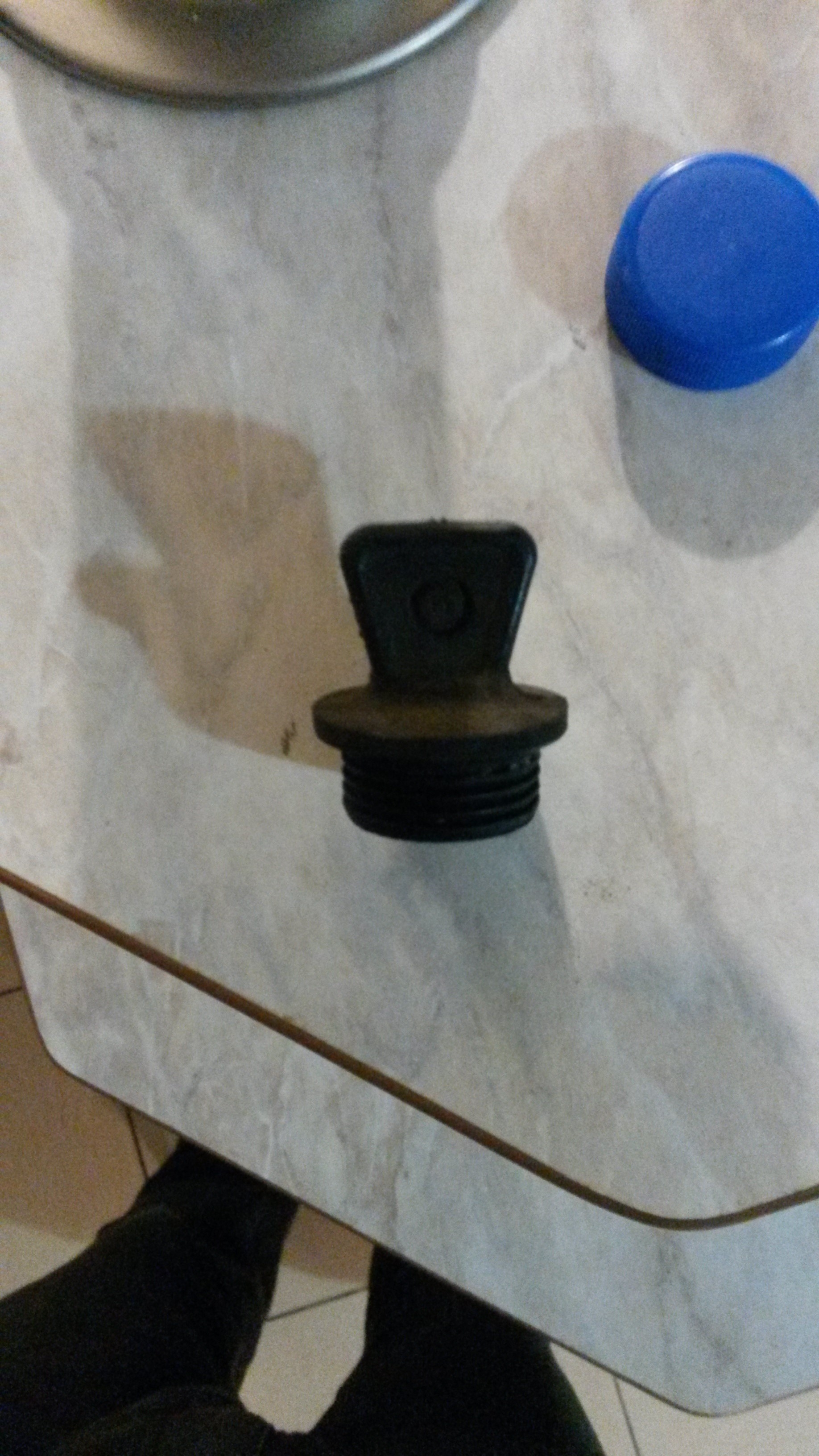

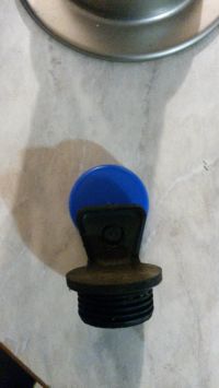

    Jestem po wymianie rozrządu w VW Golf 1.9 TDI 130 km 2002 r. Pod maską leżał sobie taki plastikowy korek - motylek i nie mam pojęcia skąd się wziął. Ma ktoś pojęcie? Może też być to po poprzednim mechaniku - wymiana pompy paliwa, filtru paliwa, czujnika stopu (problemy z odpalaniem i diodami świec żarowych i abs).
    VW Golf 1.9 TDI - Plastikowa nakrętka/korek-motylek - co to jest? VW Golf 1.9 TDI - Plastikowa nakrętka/korek-motylek - co to jest?
  • #2 16866296
    robokop
    Korek okna rewizyjnego skrzyni biegów - zatyka dziurę, w której widać znak ustawczy "o" wału korbowego na kole zamachowym silnika.
