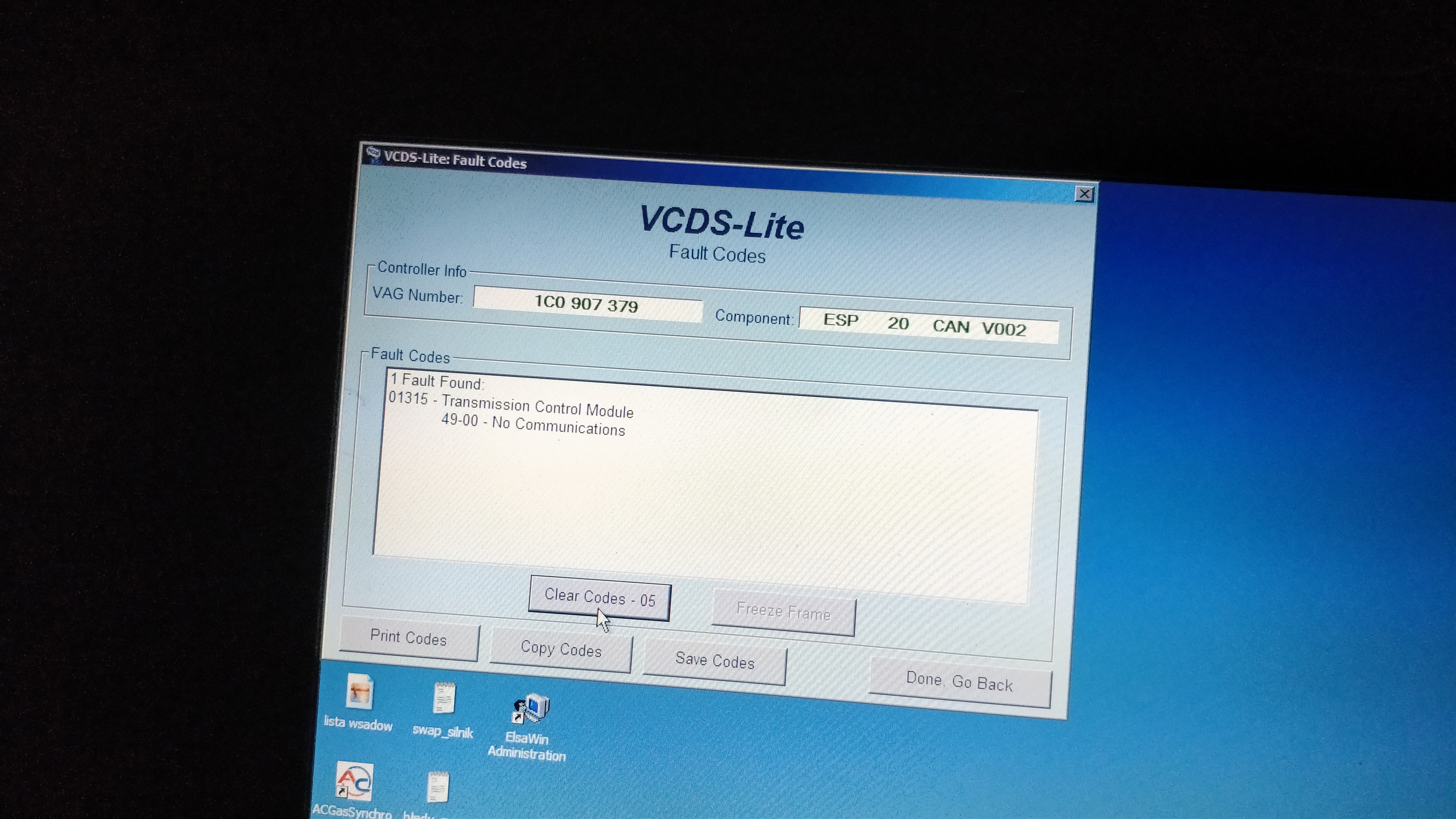

    Cześć!
    Jakiś czas temu swapowałem swój samochód na silnik R32 BHE. W oryginale jeździł z 6 biegowym dsg. Problem jest taki, że zostawiłem skrzynię manualną z mojego silnika. Tuner który mi robił sterownik powyłączał błędy w ECU (w tym błąd komunikacji ze skrzynią). Problem jest jednak z ESP, które po flashu ECU nadal szuka automatu.
    Wsad ECU do R32 BHE z manualną skrzynią - problem z ESP po swapie

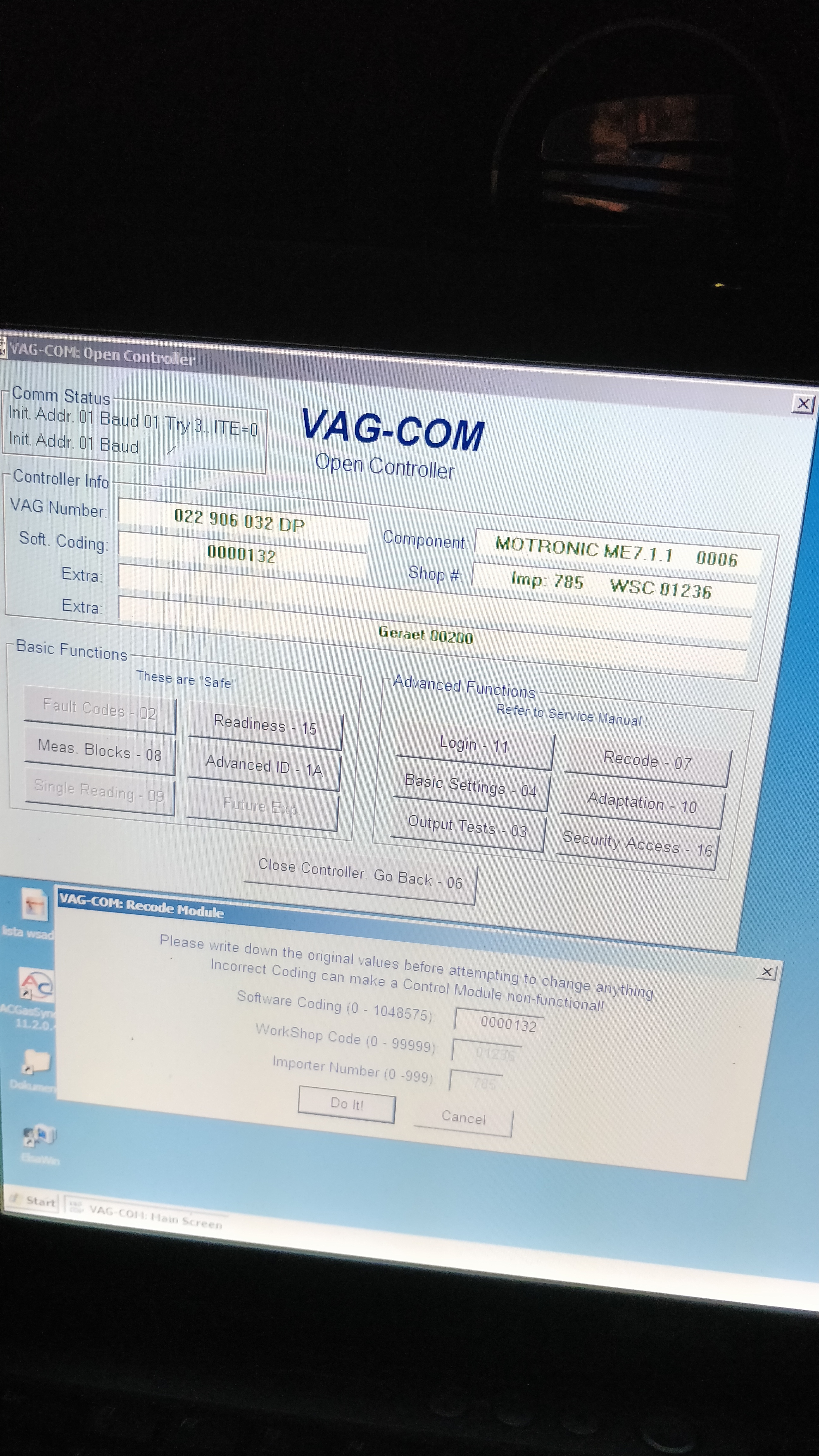

    Wychodzi, że najlepiej byłoby jednak wgrać soft z manuala. Mój sterownik ma takie numery:
    Ustaliłem, że sterowniki z manuala mają numery:
    022997033BX
    022997033CX
    022906032FA
    Najbardziej podszedłby ten ostatni. Może ktoś dysponuje czymś takim?

  • #2 16866680
    FUC_KER
    Mogę spróbować Ci to załatwić, ale byś musiał sterownik wysłać do mnie.

  • #5 16868474
    DzieX
    Wsad mam już zgrany. Tzn flash. EEPROMu mój przewód nie potrafi ruszyć.
