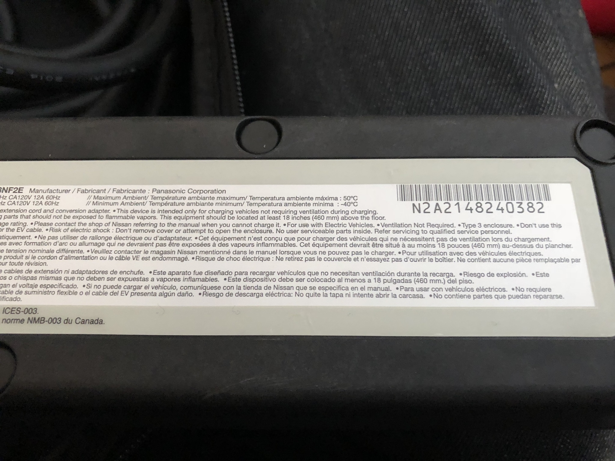

    kupując elektyczny samochód w USA Nissan Leaf otrzymałem w zestawie ładowarkę 110V, czy jest możliwość przerobienia jej na 220V?

    Trochę dziwna ta ładowarka, która na wejściu ma to co na wyjściu... Bardziej to przypomina jakiś układ ograniczający prąd ładowania.

    Na zdjęciach jest moja ładowarka europejska do Nissan Leaf generacji 1.
    Ta konkretna sztuka nie uruchamia się i jak przypuszczam jest to związane z czymś, co jest zabudowane we wtyczce zasilającej ładowarkę (biała złączka z krótkiego kabla zasilającego, niezależnie od przewodów L-N-PE), co z kolei podawane jest na płytę elektroniki (zalaną czarnym "glutem") i powoduje start ładowarki. Na razie nie mam pomysłu jak działa ten "starter" i jak go naprawić...

    Do eksperymentu jestem skłonny zawsze. A jaki objaw ma pańska ładowarka? To ten sam model, co moje europejskie, czy 110V?
    Ta moja ze zdjęć to "gratis" do samochodu - mam identyczną w pełni sprawną, ale na razie wolałbym jej nie rozwiercać, żeby zajrzeć do środka.
    Jak znajdę trochę czasu to miałem w planach rozgrzebać wtyczkę, żeby zobaczyć do czego są te dwa białe przewody. W powyższym linku do instructables jest mowa o warystorach, które jak rozumiem miały "wystrzelić" bezpiecznik, gdyby amerykańską ładowarkę na 110V ktoś zechciał podłączyć do 230V (nie bardzo zrozumiałem instructables - warystor 110V musi być usunięty, ale na innym zdjęciu są dwa niebieskie warystory; muszę się wczytać).

    Zacząłem grzebać w ładowarce zastanawiając się gdzie tu jest przetwarzanie 230V na to co ona podaje na wyjście i w zasadzie dochodzę do wniosku, że nazywanie tego pudełka ładowarką jest grubą przesadą - wygląda jakby to był układ załączania zasilania AC 230V (lub 110V w USA) na wyjście poprzez dwa przekaźniki, których cewki są sterowane sygnałem z samochodu przez wtyczkę J1772 Przerobienie ładowarki - czy jest możliwość przerobienia ładowarki ze 110na220?J1772-..jpg Download (108.37 kB) (type 1). Zasadnicza ładowarka i tak jest zabudowana w samochodzie (dla Leaf'a generacji 1 możliwe są wersje 3kW, lub 6kW) - z niej zasilany jest balancer zabudowany w baterii trakcyjnej, który ładuje poszczególne ogniwa.

    Poczytałem dziś nieco i podtrzymuje to, co napisałem wczoraj - pudełka z kablem J1772 zasilane 110V/230V nie są ładowarkami, a jedynie sterowanymi przez samochód (zabudowaną ładowarkę zasilającą balancer) "stycznikami" (samochód podaje PWM na pin 4 "PILOT" wtyczki J1772, co przy odpowiednim wypełnieniu jest odczytywane jako sygnał gotowości i powoduje załączenie przekaźników, czyli podanie zasilania AC do ładowarki samochodu).
    Zatem w kwestii pytania o modyfikację 110V na 230V - nie ma czego przerabiać! Tam nie ma żadnego przetwarzania napięcia. Proponowałbym wykorzystać kabel i wtyk J1772 i dołożyć do tego np. taki produkt: http://evracing.cz/simple-evse
