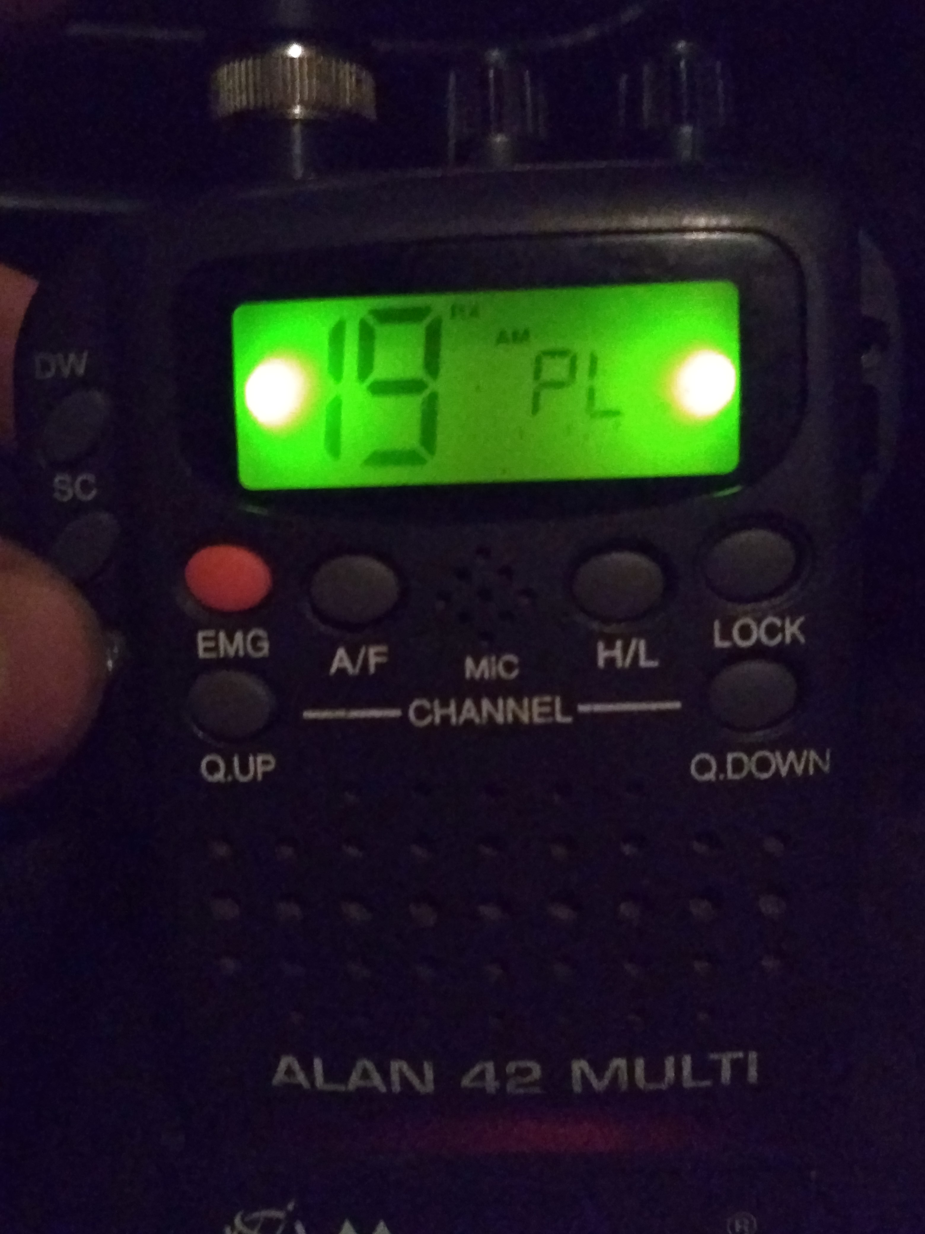

    Witam, mam radio wyżej wymienione, które zostało podłączone przez przypadek do 24 V. Początkowo radio nie włączało się, lecz po wymianie kondensatorów włącza się. Problem polega na tym, że radio nie odbiera i nie nadaje. Sprawdziłem te 3 większe tranzystory miernikiem diod i przewodzą, jak należy. Co może być przyczyną takiego uszkodzenia?

    Na drugim zdjęciu widać 2 tranzystory i jeden pod tą blacha lutowaną. Te tranzystory sprawdzałem. Wymieniony został kondensator elektrolityczny z pierwszego zdjęcia po lewej stronie. Za chwilę wrzucę film pokazujący, co widać na radiu po włączeniu.

    Nie wiem, czy to w czymś pomoże, ale na kanale 4 radio pokazuje 2 kreski odbieranego sygnału.

    Podłączyłem na zasilanie na LM386 i słychać szum w głośniku oraz na kanałach od 27 do 40 pokazuje odbierany sygnał, lecz nic nie słychać oprócz szumu.

    Jaki TDA? On nie ma nic wspólnego z odbiorem, bo to to modulator AM. Zresztą po raz milionowy mówię, że one spokojnie wytrzymują. Zresztą jakim niby cudem nadajnik miałby dostać, jak nie było załączane nadawanie. Tam jest do wymiany oprócz tego zwartego C (gratulacje za znalezienie) jeszcze któryś tranzystor na zasilaniu tego LM, który działa jako bramka szumu. I nic tam więcej nie wymyślać, nie wydziwiać, bo i tak nic tam nikt nie znajdzie. Kręcisz po prostu tym pokrętłem blokady szumów i zasilanie tego LM386 jest albo nie. Po strzale z 24 V będzie zero cały czas. Reszta wszystko całe, a nadajnik bez uszkodzeń. I tyle na ten temat.

    Uszkodzeniu uległa ścieżka pomiędzy LM386 a Q15. Radio zaczęło odbierać, lecz nadal nie ma nadawania. Zasilanie końcówki TDA2003 12,8 V. Macie jakieś pomysły?
