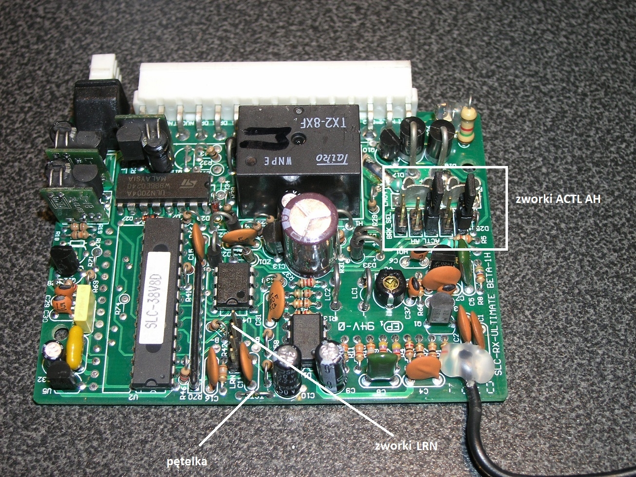

    Mam kłopot, jak wykonać sam "reset" / "programowanie" ?
    Gdzie na płytce jest buzzer pod którym jest dioda LED i zworka, którą trzeba zewrzeć w czasie programowania ?
    Nie bardzo widzę ani buzzera ani diody...
    Na płytce są piny zworek , w tym LRN (czyżby skrót od LEARN ?).
    Widzę też jedną zagadkową drucianą "pętelkę" TSTP, do której był dostęp przy skręconej obudowie. Zakładam więc, że dostęp nie jest przypadkowy i związany jest z resetem.
    W instalacji nie znalazłem też wyprowadzonego żadnego przycisku serwisowego.
    Zdjęcia centralki w załączeniu.
    Pomożecie, i podpowiecie jak bezpiecznie wykonać "kodowanie" pilota ?

    Niewiele pamiętam, odłączasz zasilanie zwierasz piny bliżej środka płytki, podłączasz zasilanie i naciskasz przycisk otwierania w pilocie lub coś koło tego. Warunek: musisz mieć pilota pasującego, nie wszystkie piloty ars pasowały. Piny LRN
