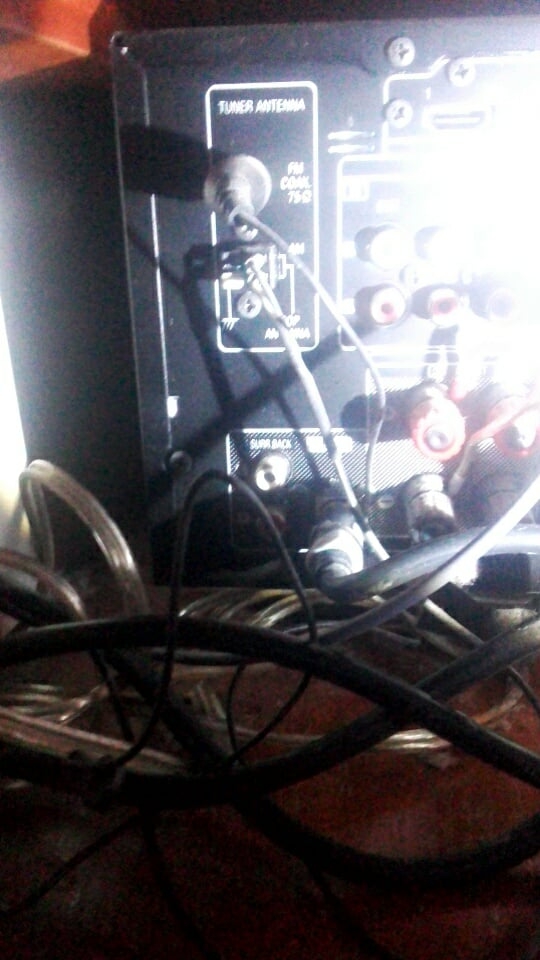

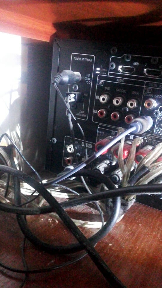

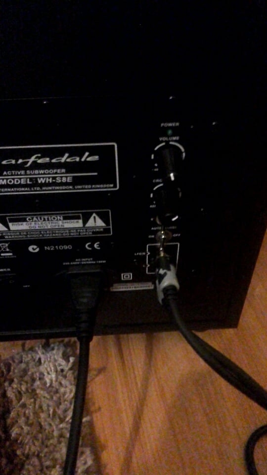

    Witam mam problem bo kupiłem subwoofer i moj sprzet amplituner denon avr-1311 (jest specjalnie wejscie) nie widzi subwoofera (marka: WH-S8E Wharfedale) nie wiem co mam dalej napisac i co dalej potrzeba licze na pomoc i dodam wszystkie informacje jakie beda potrzebne

  • #4 16868918
    Polon_us
    DixNico37 napisał:
    w ksiazeczce nic nie ma w internecie tak samo...
    heh, no tak ...
    Proszę wejść w konfigurację głośników ("Speaker Setup") i frontowe głośniki ustawić na "Small".
    Zakładam, że w tej chwili ustawione są na "Large".
    Wg instrukcji ta zmiana -> "Large" na "Small" automatycznie aktywuje wyjście dla subwoofera.
    To jest najprostsza droga.
    Jeśli to nie pomoże, to proszę zamieścić zdjęcia połączeń.
    Zamieszczam instrukcję tego wzmacniacza - j. angielski.
    Proszę przejrzeć stronę 7 tej instrukcji.
  • #6 16871029
    Polon_us
    Proszę wyjąć wtyczkę z wzmacniacza od przewodu który podłączony jest do subwoofera.
    Następnie podkręcić "Volume" w subwooferze, gdzieś na 60-70% maksimum.
    I przyłożyć palec do czubka wtyczki wyjętej uprzednio z wzmacniacza.
    Prawidłowym objawem powinno być "brumienie" głośnika w subwooferze.
    W razie potrzeby przetestować to na innym przewodzie.
    Również, o ile to możliwe, podłączyć jakieś inne urządzenie do wejścia subwoofera np. telefon czy CD.
    Zobaczyć, czy będzie jakaś reakcja tego urządzenia.
