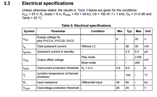

    To może zamiast tamtego przykładu weźmy coś takiego (wklejam opis na wypadek gdyby link wygasł):
    - Wzmacniacz mocy 2x50W TDA7492 klasa D BTE-179
    - Chip TDA7492 STMicroelectronics w obudowie PowerSSO36
    - Napięcie zasilania: 10-26Vdc
    - Moc wyjściowa: 50W + 50W przy Vcc=25V RL=8Ω
    - Moc wyjściowa mono BTL: 100W / RL=4Ω (praca mostkowa)
    - Maksymalna sprawność: η=90%
    - Wewętrzne wzmocnienie: 21.6 dB, 27.6 dB, 31.1 dB lub 33.6 dB
