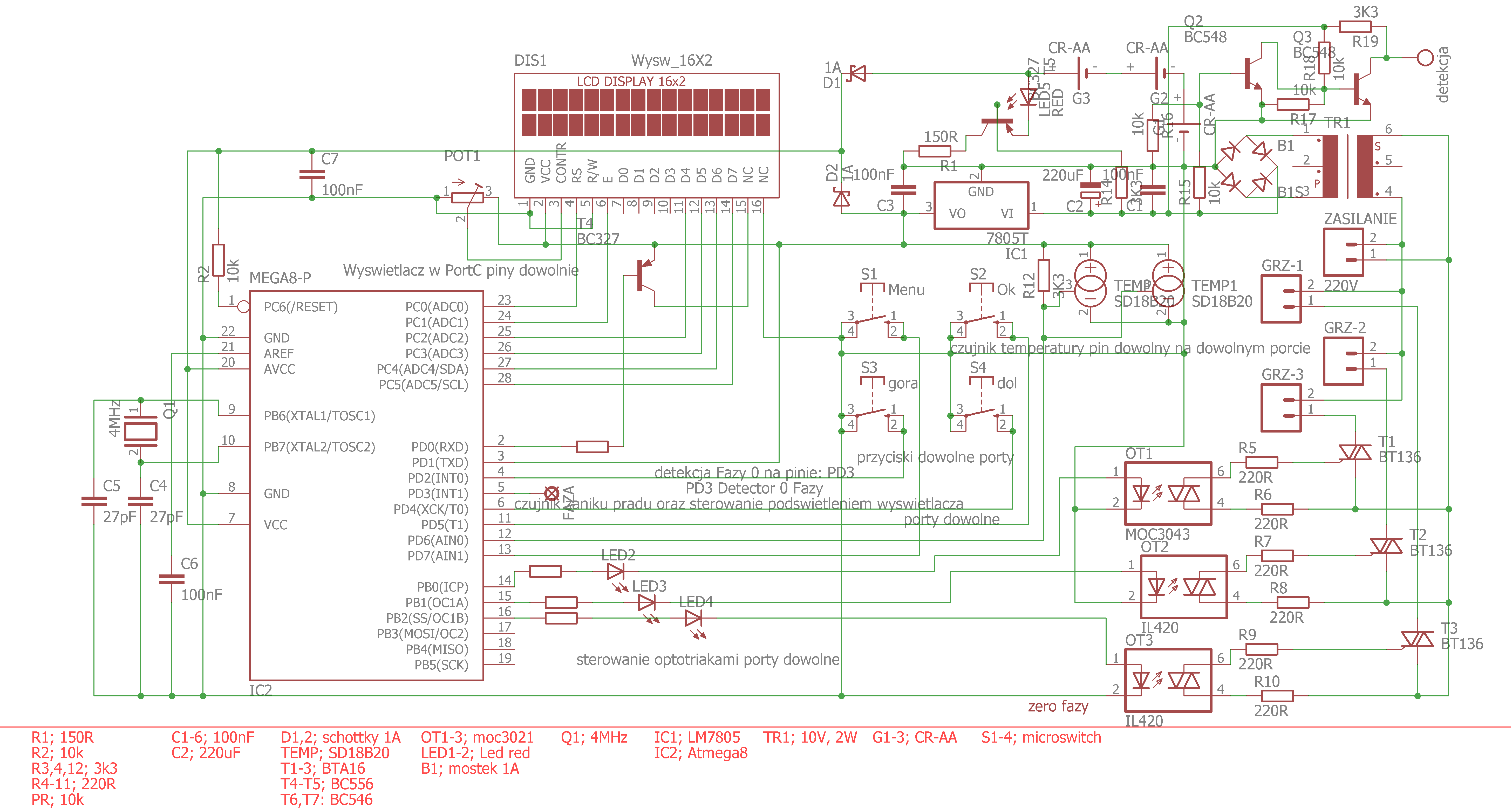

    Budowa
    Tak jak wspomniałem na początku projekt oparty już na istniejącej płycie PCB, który na pokładzie posiada takie możliwości jak:
    - detektor fazy 0
    - 3 wyjścia sterowane triakiem o mocy do 2kW/kanał
    - klawiaturę 4 przyciskową do nawigacji
    - wyświetlacz alfanumeryczny 2x16 znaków
    - 4 czujniki temperatury
    - zegar czasu rzeczywistego wbudowanego w mikrokontroler Atmega328P
    Wszystko zamknięte w dużej obudowie Z17, zdjęcie poniżej. Nie wygląda to ładnie, gdyż chciałem wykorzystać LCD na taśmie, by się go pozbyć. Gdy sterownik już działał, to zrodziła się chęć podglądu zdalnego aktualnego stanu i tak sterownik został wyposażony jeszcze w konwerter mojego projektu UART/USB w oparciu o driver FTDI232C do wysyłania danych do komputera, który leży w kotłowni i pełni funkcję bazy danych oraz wysyła pliki na serwer.

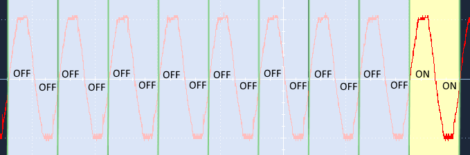

    Co do sterowania dmuchawa - proponujesz sterowanie grupowe? Czyli 50% to jeden sinus on jeden off a 20% to jeden on cztery off?
  • #3 16870278
    Flaman11
    Posty: 312
    Ocena: 281
    50% to 5/10 off i 5/10 on, a 20% to 8/10 off, a 2/10 on. W czasie będzie to 10x20ms(50Hz)=100%, więc 50%= 5x20ms/200ms, a 20%= 2x20ms/200ms.

    MOC3043 nie pozwala na sterowanie fazowe chyba ze na innym testowales, wg moich doswiadczen sterowanie fazowe pozwala na precyzyjna regulacje mocy dmuchawy.
  • #21 16978135
    Flaman11
    Posty: 312
    Ocena: 281
    Nie pozwala na przesunięcie fazowe ze względu na 0 crossing. Do sterowania silnikami indukcyjnymi są wymagane falowniki, bo regulacja napięciowa nie wiele daje, wręcz wpływa negatywnie na pracę silnika. Mam bez 0-crossing, ale to jest bez znaczenia, bo wcale wypełnieniem fazowym nie steruje. Który pomiar, to Twoja temp. w domu, bo nie widzę tam nic takiego. Niby jest wewnętrzny, ale to jest wysoka temperatura. Z tego co się dowiadywałem, to temp podłogówki sięga do 40 st., u ciebie widać nawet powyżej 50, taka jest, czy czujnik nie mierzy tej temp. bezpośrednio z podłogi? Pytam dużo, bo widzę że projekt masz ciekawy.
