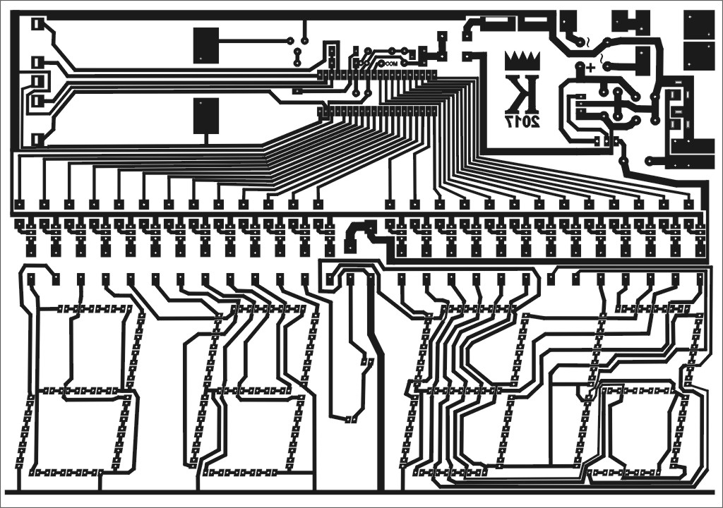

    Jestem tu nowy, ale forum wielokrotnie odwiedzałem. Postanowiłem się pochwalić (?) moim cieplutkim jeszcze projektem zegara warsztatowego, którego zbudowałem na układzie MC1206 z nieodżałowanego CEMI. Przyznam tu, że jest to mój ulubiony układ zegarowy. Prosta aplikacja, minimalna ilość elementów i tylko jedna wada: szybciej można zobaczyć różowego słonia, niż ten układ na rynku wtórnym. Zdarzyć się to jednak może. Ostatnia oferta jaką widziałem na znanym portalu aukcyjnym opiewała na 112zł !! Ale czad!! Wydaje mi się, że niedawna publikacja w ELEKTRONICE DLA WSZYSTKICH (lipiec 2017) zegara z wyświetlaczem VFD opartego na tej kości dodatkowo napędzi popyt... OK do rzeczy:
    Zegar jest zbudowany według artykułu z RADIOELEKTRONIKA nr. 3/86r. Nie ma się co nad tym rozpisywać. Oczywiście musiałem zrezygnować z driverów 74549 i zastąpić je pojedynczymi tranzystorami npn (BC337). Do tego opisu dodałem prosty zasilacz na LM 7809 zasilany miniaturowym transformatorem (12V/120mA), a bateria podtrzymuje pracę zegara. To działa.
    W moim przydomowym warsztacie jest taka sytuacja, że w zasadzie nie da się w nim nic zrobić bez włączenia oświetlenia. Do środka wpada niewiele światła. Gdy jestem wewnątrz, to lampy włączone są zawsze. Taki stan rzeczy podsunął mi pomysł, aby zegar posiadał podwójne zasilanie: mały transformatorowy zasilacz zasila sam układ, a dodatkowy na 12V wyprodukowany w dalekich Chinach zasila wyświetlacze, ale dopiero po włączeniu oświetlenia w warsztacie. Nie świeci się się światło - nie widać wyświetlanej godziny. Ma to pewną zaletę - pod nieobecność gospodarza zegar nie będzie wzbudzał ew. namiętności osób postronnych. W układzie zaprojektowałem jednak możliwość stałego wyświetlania czasu. Służy do tego dwupozycyjny przełącznik. Po jego przełączeniu kość zasilana jest z jednego źródła wraz z wyświetlaczami.
    Płyta jest olbrzymia, to pełne A4 (może troszkę więcej) i będzie wisiała na ścianie. Rysunek zrobiony w COREL'U (czytaj: na piechotę!) nie mieścił się w obszarze drukowania drukarki. Gdyby nie marginesy, wszystko byłoby OK. Kilka zewnętrznych ścieżek wykonałem po staremu - stalówką i biteksem. Świadomie zrezygnowałem z oryginalnych wyświetlaczy i zdecydowałem się na pojedyncze LED'y. Koszt byłby podobny, jednak taki sposób wyświetlania ma swój charakter. Z tymi diodami, to miałem przygodę... Przede wszystkim są raczej drogie. 4szt kosztują złotego. To są duże diody (6x4), ale jednak. Przed montażem popełniłem błąd, tzn. nie sprawdziłem polaryzacji elektrod. Uznałem, że w świecie cywilizowanym dłuższe wyprowadzenie posiada ANODA i według tej prawidłowości elementy wlutowałem w układ. Po odpaleniu okazało się, że... nic nie działa! Sprawdziłem wszystko i wyszło na to, że w tych diodach dłuższe wyprowadzenie posiada KATODA. Normalnie katastrofa. Wylutowałem 135 diod i ponownie je zamontowałem. Nie będę tego opisywał.
    Dodam jeszcze dwa słowa o zasilaniu. Zauważyłem, że gdy układ jest zasilany z transformatora, to ustawienie pracy generatora na 64Hz nie nastręcza problemu, natomiast przełączenie zasilania na opcję zasilacza zewnętrznego (impulsowy?) powoduje, że poprawnej częstotliwości nie da się nic ustawić. Na wyświetlaczu przyrządu ukazują się jakieś cuda. Oczywiście to 12V z zasilacza podane jest na stabilizator i mimo tego tak się dzieje.

    A nie prościej było zastosować ULN2803A w miejsce tranzystorów?

    Nie wiem, nawet nie rozważałem innej opcji, ponieważ posiadane tranzystory to już nie liczę, lepiej je...zważyć :)
    Płyta jest duża, gdyż duży jest wyświetlacz. Opcja zawieszenia na ścianie od początku determinowała zaprojektowanie całości w taki sposób.

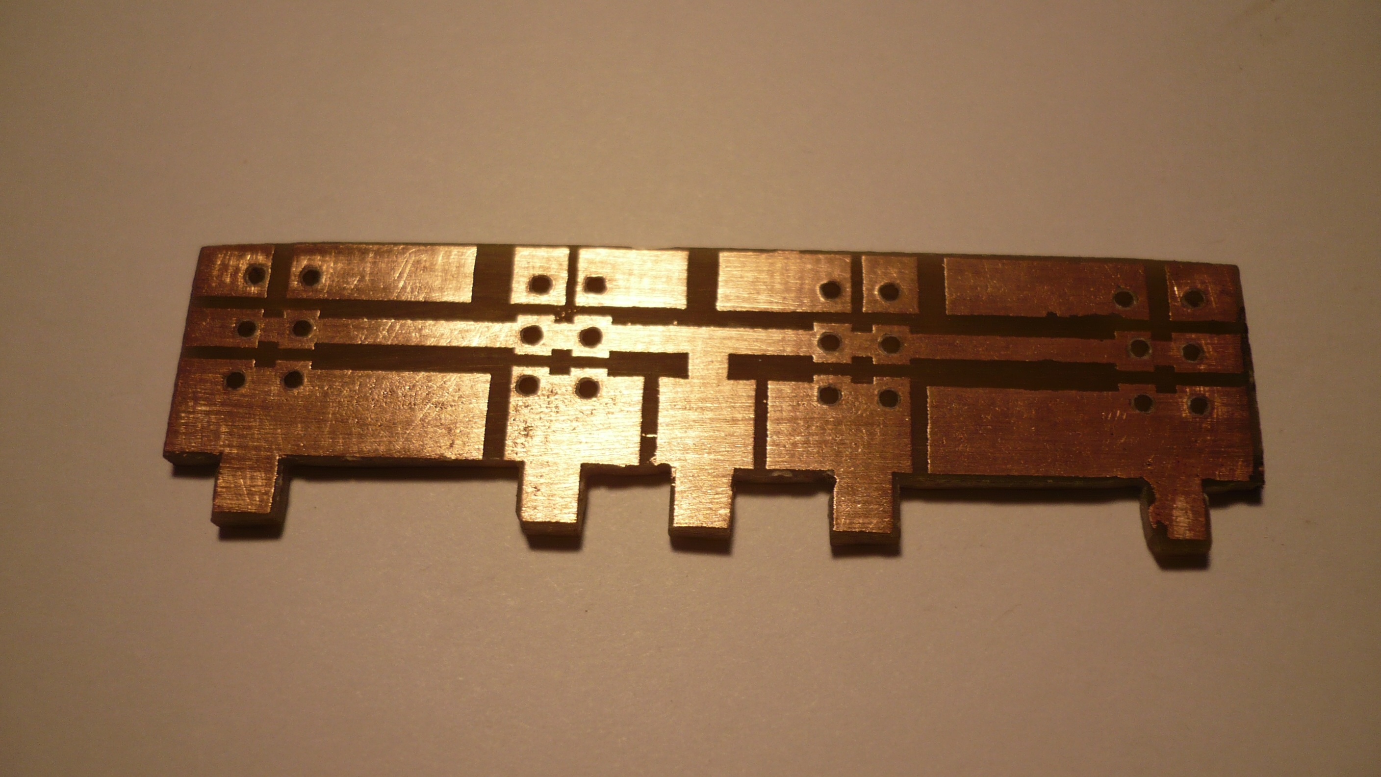

    Pierwszy raz widzę tak wlutowane przełączniki, takie płytki pod isostaty to widziałem ale żeby ktoś pcb frezował pod takie prostokątne piny to jeszcze nie. Wg mnie to typowe pier...
    .... do płytki przełączników przylutuje piny ze srebrzanki 0.8 mm i wtedy w głównej pcb wystarczy wywiercić otwory bez zabawy w frezowanie.
    Już nawet nie będę pisał że te przełączniki i wkładkę głośnikową to powinno się mocować do obudowy a nie pcb.

    Projekt płytki w Corelu - szacun i przybij piątkę.
    Mnie próba ogarnięcia jakiegokolwiek programu do projektowania płytek doprowadziła w to samo miejsce.
    W Corelu ustawiasz podsuwanie o 2,54, potem ctrl-D i jedziesz z elementami, tylko ścieżki wyrysować ręcznie trzeba, ale na to też jest sposób.

    Pierwszy raz widzę tak wlutowane przełączniki, takie płytki pod isostaty to widziałem ale żeby ktoś pcb frezował pod takie prostokątne piny to jeszcze nie. Wg mnie to typowe pier...nie kotka za pomocą młotka, takich rzeczy po prostu się nie robi od czasów upadku Związku Radzieckiego, normalny konstruktor do płytki przełączników przylutuje piny ze srebrzanki 0.8 mm i wtedy w głównej pcb wystarczy wywiercić otwory bez zabawy w frezowanie.
    Kolego, to co piszesz nie jest miłe i nie chodzi tu o krytykę rozwiązania technicznego. Może jestem przewrażliwiony, ale w sposób mniej, lub bardziej pośredni określasz mnie, jako nienormalnego. To niegrzeczne i niepotrzebne. Przeglądając forum ELEKTRODY wielokrotnie czytałem wpisy, które powalały na kolana, ale do głowy by mi nie przyszło, aby kogoś objechać - nawet dyplomatycznie. Przykład? proszę: Uczeń szkoły o profilu elektronicznym ma przygotować jakąś pracę dyplomową i pyta na forum, czy ktoś ma w swoich zasobach rozrysowany mostek prostowniczy (w EAGLu?)? Ten sam forumowicz pytał jeszcze o coś równie banalnego. Kiedy się czyta coś takiego serce woła: CO ZA NIEDOUCZONY IDIOTA! (moderator zrobi, co zechce), natomiast rozum nakazuje refleksję: BOŻE, JAKA PRZYSZŁOŚĆ CZEKA TEN KRAJ, DO CZEGO DOJDZIE NARÓD? Ja tak to widzę.
    Co się tyczy krytyki mocowania tych nieszczęsnych isostatów i wkładki telefonicznej... Pisałem wcześniej, że zegar będzie wisiał na ścianie (dokładnie nad moją wiertarką stołową) i nie będzie do niego dorabiana żadna obudowa. Nie było więc opcji mocowania czegokolwiek do czegoś, czego nie ma i nie będzie. Może osadzę płytę na jakiejś sklejce - dla usztywnienia. W zasadzie funkcja budzika i ta wkładka są zbędne, ale to nieistotne. Tak duży przetwornik w jakiś sposób razi swoim widokiem. Gdyby to był typowy buzzer wielkości ok 2cm i grubości kilku mm, to rozwiązanie takie nie rzucałoby się w oczy.
    Mocowanie isostatów przemyślałem dogłębnie. W grę wchodziło tylko sterowanie odczołowe więc montaż klasyczny odpadał. Można było użyć innych przełączników, ale w mojej ocenie są zawodne i nietrwałe:
    Zegar warsztatowy na MC1206
    Można by zastosować popularne mikroswitche, ale jeszcze nie spotkałem takiego o funkcji bistabilnej (ubolewam nad tym). Wybór wydał się więc oczywisty. Czy pięć miękkich drutów 0,8 zapewni stabilne mocowanie sterowania? -raczej w to wątpię, ale mogę się mylić. Zrobiłem tak, jak widać, trzeba było trochę się pogimnastykować z precyzyjnym piłowaniem otworów, ale z efektu jestem zadowolony. Płytka mocująca isostaty (jak i baterię) jest dwustronnie pokryta miedzią, piny bardzo ciasno usadowiły się w przygotowanych otworach (pomógł mały młoteczek), całość jest raczej nie demontowalna. Generalnie, to luzik :)

    Możesz jeszcze mieć kłopoty z uruchomieniem. Bywa, że zegar potrafi głupieć z powodu prowadzenia ścieżek na płycie. Albo nie odpowiada mu napięcie zasilania. Urok technologii CMOS. Mam taki zegar, chwilowo schowany, a także sporo części. A melodia potrafi postawić na nogi największego śpiocha. Chociaż szwagier utrzymuje, że raz skacowany przemęczył 99 minut i nie wstał.
