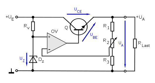

    Tylko czemu takich rzeczy się nie robi, zamiast tworzyć stabilizatory tego typu:
    Stabilizator liniowy szeregowo z rezystorem - ograniczanie strat stabilizatora
    Link poprawiono/trymer01
    Mój układ nadaje się do stabilizacji przy dużych różnicach napięć, i średnich prądach. Oczywiście nie można wtedy zastosować układu LM78XX lub 98XX przez ograniczenie w postaci napięcia wejściowego, ale taki LM317 już czemu nie. MÓJ układ, bo nie znalazłem podobnego w internecie.

    To co innego - to stabilizator złożony z elementów dyskretnych.
    Kraniec_Internetów napisał:
    zespoły tranzystorów pracujących jako stabilizatory liniowe. Ciepło nadal musimy odprowadzić takie samo, ale jest to dużo łatwiejsze, lecz układ staje się bardziej skomplikowany
    Skomplikowany? - nie, bo trzeba dodać jeden opornik i jeden tranzystor mocy. Niestety ten sposób ma inne wady - potrzebny jest jeszcze radiator i nie mamy zabezpieczenia przeciwzwarciowego.
