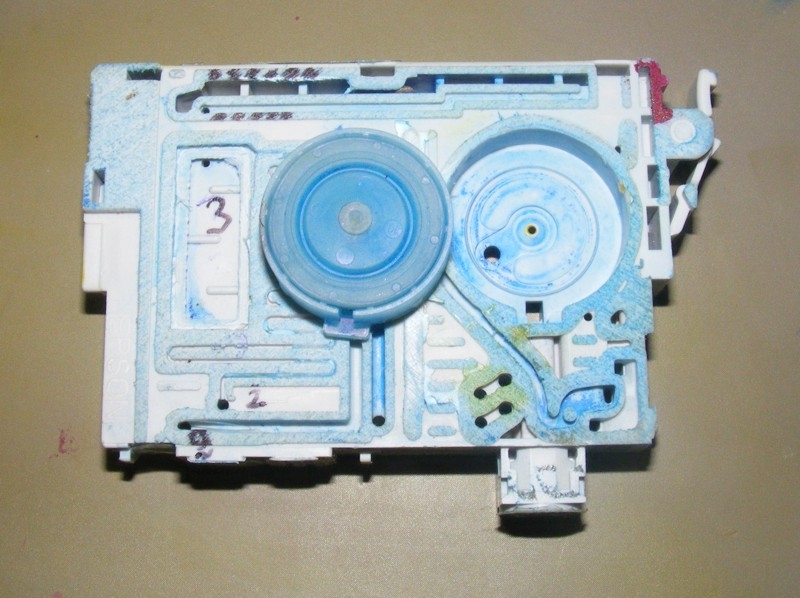

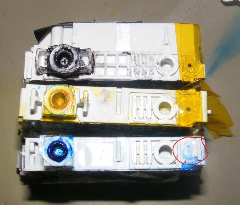

    1. Usuń część plastiku przez wyłamanie albo wycięcie. Patrz wkład yellow.
    2. Przepal igłą pierwszą ściankę, igłę wbij na głębokość 2-3mm, nie głębiej. Niektóre wkłady zaraz za pierwszą ścianką mają drugą,
    inne zaś mają komorę głęboką na 2cm. Patrz na czerwone kółko, w środku widać niewielki punkt, w tym miejscu wypal otwór.
    3. Nałóż silikon na przepalony otwór tak żeby grubość kleju wynosiła 1-2mm, na to naklej taśmę, dzięki temu nic nie będzie odstawało
    i wkład bezproblemowo wejdzie do drukarki.
    4. Odczekaj kilka godzin.

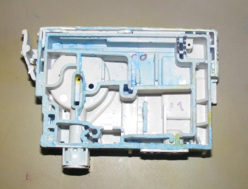

    5. Postaw wkład pionowo, otworem wylotowym do góry. W internetach czasem są bzdury nt. napełniania. Można napełnić wkład
    od dołu, ale tym sposobem tuszu wejdzie bardzo mało, więcej wejdzie powietrza. Konstrukcja wkładu i układ komór przypominają butelkę nad wanną, nie napełnisz butelki w wannie jeśli będzie skierowana wlotem do dołu, powstanie tylko nadciśnienie powietrza, ot cała magia epsona.
    6. Wyjmij tłoczek z pierwszej strzykawki, a końcówkę wciśnij do otworu wylotowego, powietrze musi jakoś uchodzić.
    7. Do drugiej strzykawki z igłą nabierz tusz, przebij warstwę silikonu i napełniaj. Układ musi być szczelny, tzn. silikon ma zabezpieczyć układ przed wydostawaniem się powietrza. Opcjonalnie możesz taśmą zakleić tymczasowo otwór odpowietrzający, to ten fi4mm po lewej stronie od otworu przepalonego igłą.

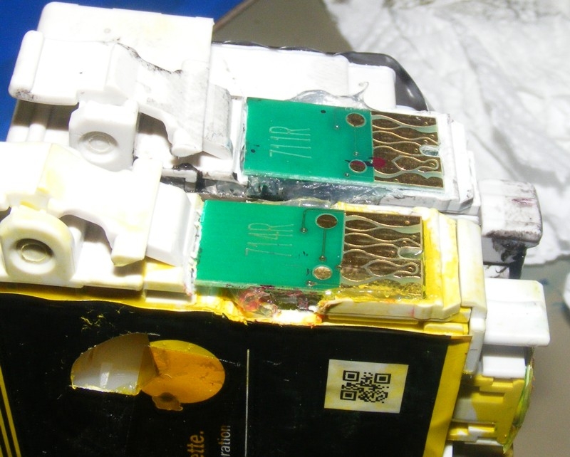

    Na zdjęciach widać przeróbkę chipów, oryginały raz były widziane przez epsona, innym razem nie, wkurzyłem się i wywaliłem
    oryginalne chipy zastępując je chipami z innych resetujących się wkładów o mniejszej pojemności T711-T714, płytkę od chipa resetującego niestety od góry trzeba ściąć o ok. 1-1,5mm. Reseterów do oryginalnych chipów niestety nie testowałem i nic o nich nie napiszę.

    Na ostatnim zdjęciu pokazałem co się dzieje kiedy zmieszamy atrament barwnikowy z pigmentowym, na dnie osiądzie pigment.
    Dodatkowo widać lepsze nasycenie koloru w atramentach pigmentowych.
    Szczerze mówiąc, też nie dawałem epsonowi wiary w to mieszanie atramentu w komorach, jednak tak właśnie jest.
    Tak że jak masz wkład jednokomorowy, lej tylko tusz barwnikowy, w przeciwnym razie konieczna jest przeróbka i wykorzystanie oryginalnego
    wkładu który zapewni mieszanie tuszu we wkładzie.
    Na pierwszym zdjęciu widać zawór zabezpieczający przed wlewaniem tuszu, okrągły gumowy tłoczek ze sprężynką dociskającą sprawia,
    że im bardziej staramy się wlać tusz przez nieodpowiednią dziurkę, tym bardziej gumka zabezpiecza wkład przed dostaniem się tuszu do środka,
    powstaje ciśnienie i przy wyjmowaniu strzykawki z otworu tusz mamy WSZĘDZIE!!!:)
