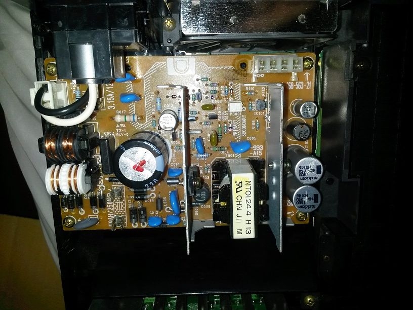

    Witam wszystkich forumowiczów. Jest to mój pierwszy post na forum :).
    Moje pytanie jest związane z elektryką Playstation 2. Nie wiem jak wyczyścić elektrykę aby jej nie uszkodzić, bardziej chodzi mi o jakiś środek, może alkohol jakiś? Lub myjka ultradźwiękowa? Może ktoś z was szanowni forumowicze kiedyś zmagał się z podobną zagadką. Ogólnie elektryka jest bardzo zakurzona, aż kurz to się klei normalnie. Pozdrawiam.
    Podsyłam zdjęcie elementu, które zapożyczyłem z Googli.
    Jak wyczyścić elektronikę w Playstation 2?
    #2 16872258
    Pedros050
    Witam. Sprężone powietrze wydmuchać i Izo propanol IPA wymyć pędzelkiem wysuszyć i płyta czysta jak nowa.
    Dzięki, kupię na weekend ten alkohol i spróbuję wyczyścić elektrykę. Pozdrawiam :)
