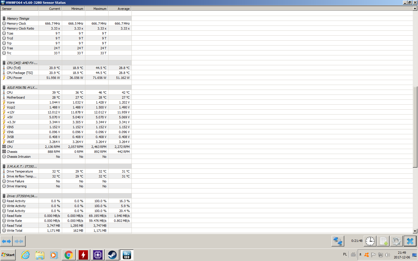

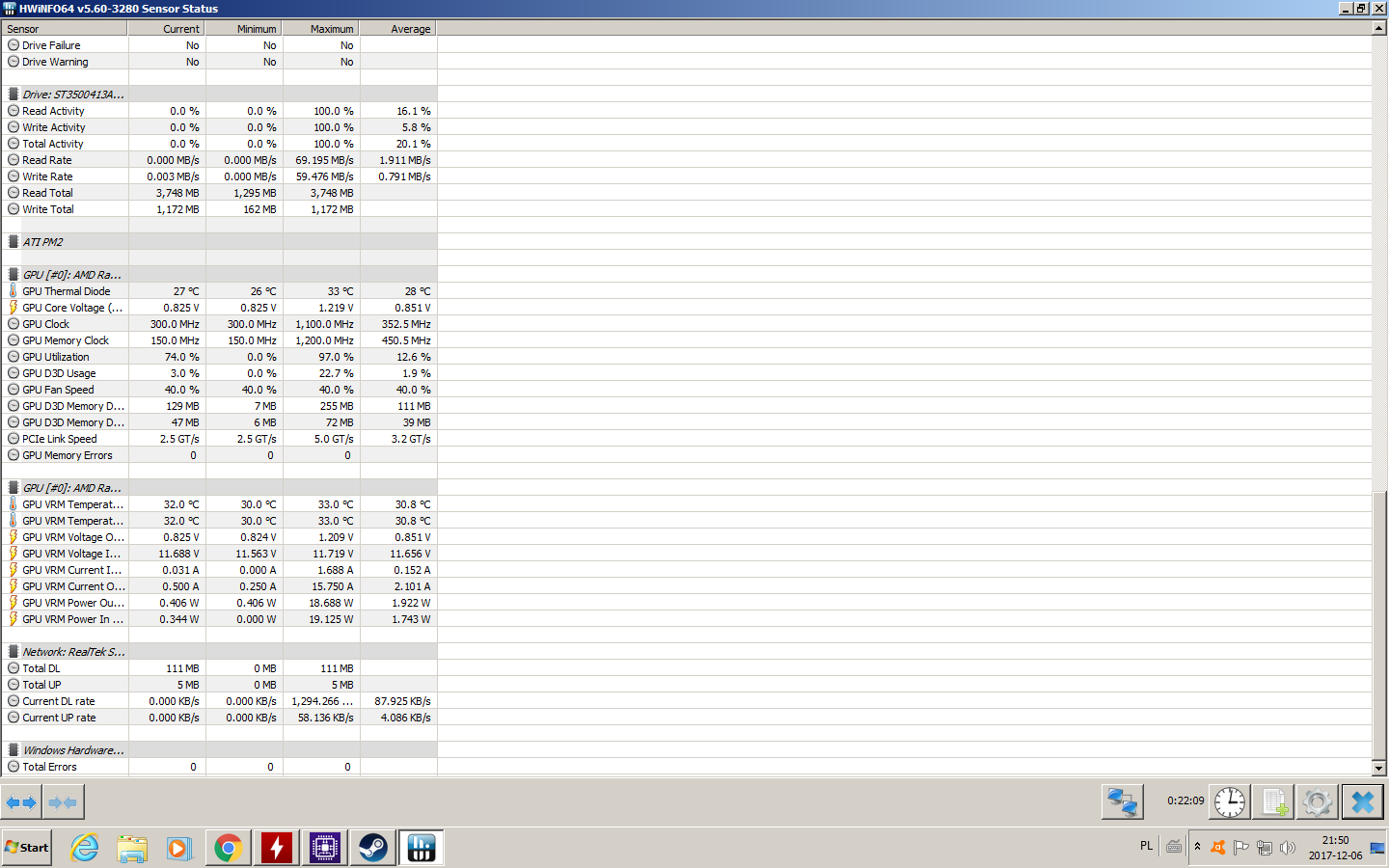

    Nie rozumiem sztywno ustawione taktowanie na 4. AMD TURBO CORE TECHNOLOGY wyłączyłem, przed OC miałem 3,3 i włączone turbo. Teraz mam 4, wyłączone turbo. Napisałem krok po kroku co zrobiłem. W CPUZ CORE VOLTAGE skaczę od 1.032 do 1.404. W HWI pokazuję max 1.200.
    Proszę zdjęcia, proszę zobaczyć czy wszystko jest ok.

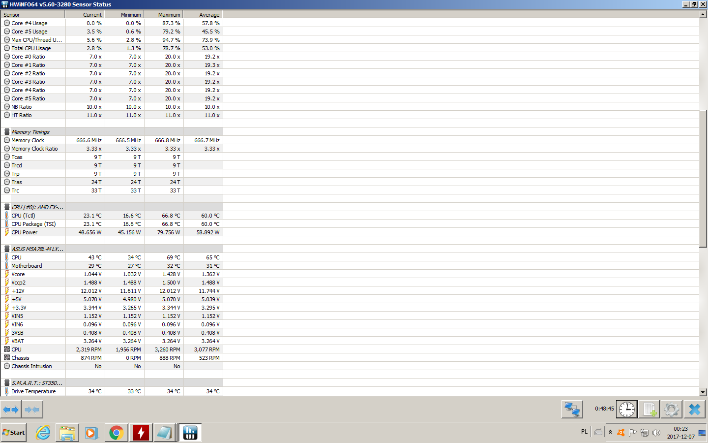

    Zrobiłem dodatkowe testy. Podczas obciążenia:
    Procesor max 68 max.
    Temperatura CPU w zakładce płyty głównej 69 max.
    Płyta główna 32 max.
    Czy temperatury takie podczas obciążenia są w porządku? Załączam zdjęcie.Jak podkręcić AMD FX-6100 na ASUS M5A78L-M LX? Pierwsze kroki w BIOS
