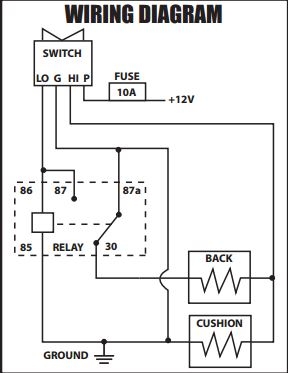

  • #7 16873974
    AROSA
    Może inaczej jak ten schemat dostosować do 1 maty z dwoma stykami aby zachować High i Low grzanie
    Schemat elektryczny uniwersalnych mat grzewczych - poszukiwany

    AROSA
    No więc tak
    Podłączyłem na szybko wg schematu i działa tylko Low kabel z napięciem na HIGH (30) jest pusty.
    Chyba trzeba będzie zastosować jeszcze jeden przekaźnik który odłączy zasilenie LOW od maty a przełączy na HIGH

  • #12 16874422
    wooy11
    Jakoś nie potrafie skapczyć tego układu połaczeń ;) a sprawdz jakie masz napięcie na macie ( LOW ) Może ta regulacia LOW HIGH odbywa się za pomoca ograniczenia prądowego, moze tem przekaźnik to przekaźnik termiczny ?
    #13 16874627
    autoas
    Na "high" połączone są równolegle a na "low" szeregowo.....
    #14 16874628
    m789
    Chcesz coś zrobić ale nie wiesz jak to działa. Jak przełącznik jest na LOW to dwie maty są połączone szeregowo i grzeją z połową mocy. Jak na HIGH to równolegle i każda grzeje z pełną mocą.

  • #16 16875816
    AROSA
    Czyli z jedną matą nie da rady tego zrobić na dwa grzania bo musiała by mieć dwa obwody grzewcze?
  • #17 16877259
    wooy11
    Na to wygląda. Początkowo myślalem że po przełaczeniu na LOW w układ zasilania włącza sie jakiś opór zmniejszający prąd co daje niższą temperature a tu się okazuję że chodzi o układ połaczeń mat....w połaczeniu równoległym w sumie opór jest mniejszy, płynie wiekszy prąd i grzanie jest silniejsze, w szeregowym połaczeniu opór wiekszy, prąd mniejszy temperatura niższa. Jak byś zamiast drugiej maty zastosował jakiś opór ;) o rezystancji zblizonej do maty to dzialalo by to dwuzakresowo ;) ale chyba to sie mija z celem, szkoda pradu ;);)
