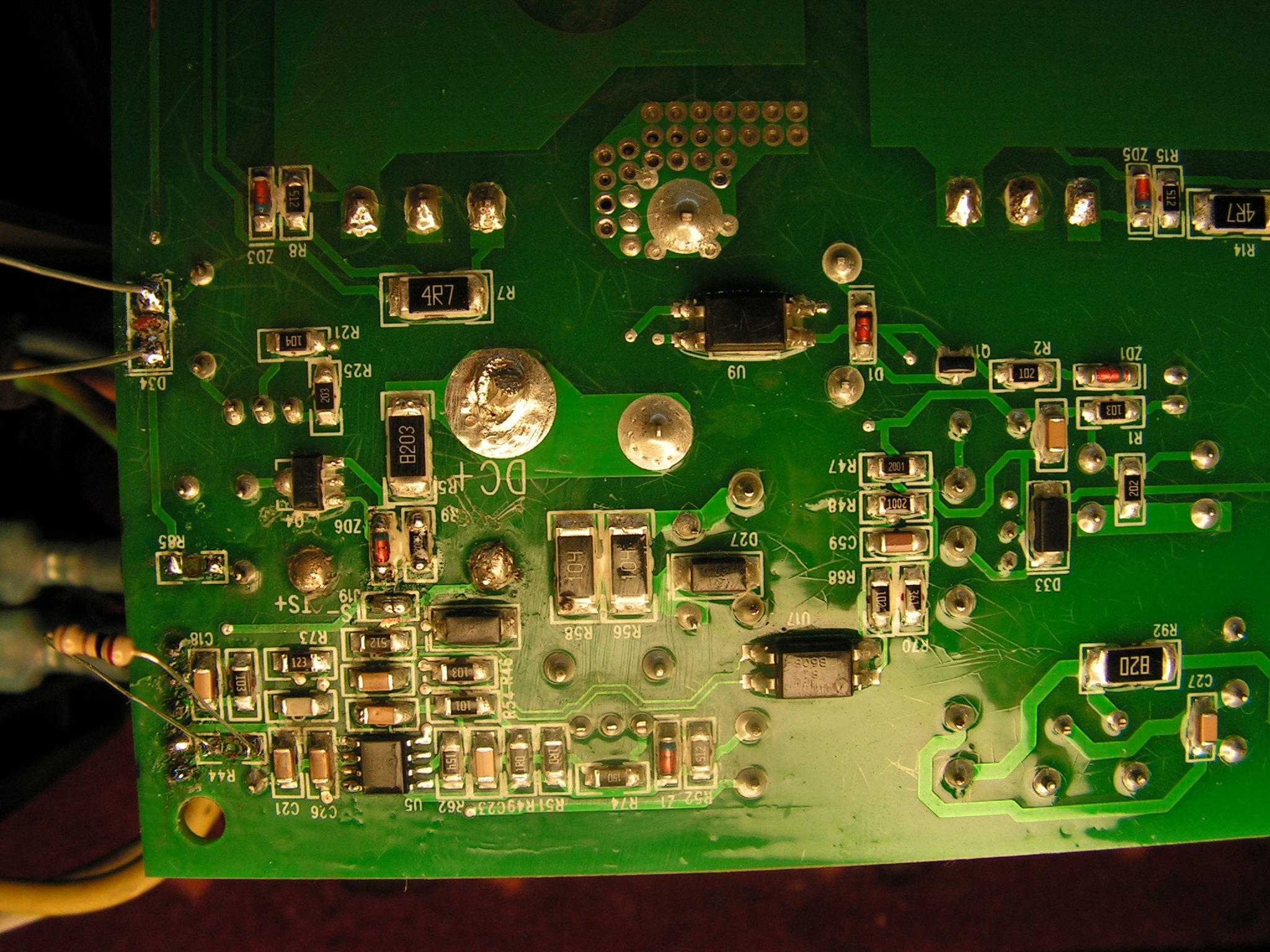

    Szukam schematu do Spartus TIG210E , popalone elementy przetwornicy zasilania.

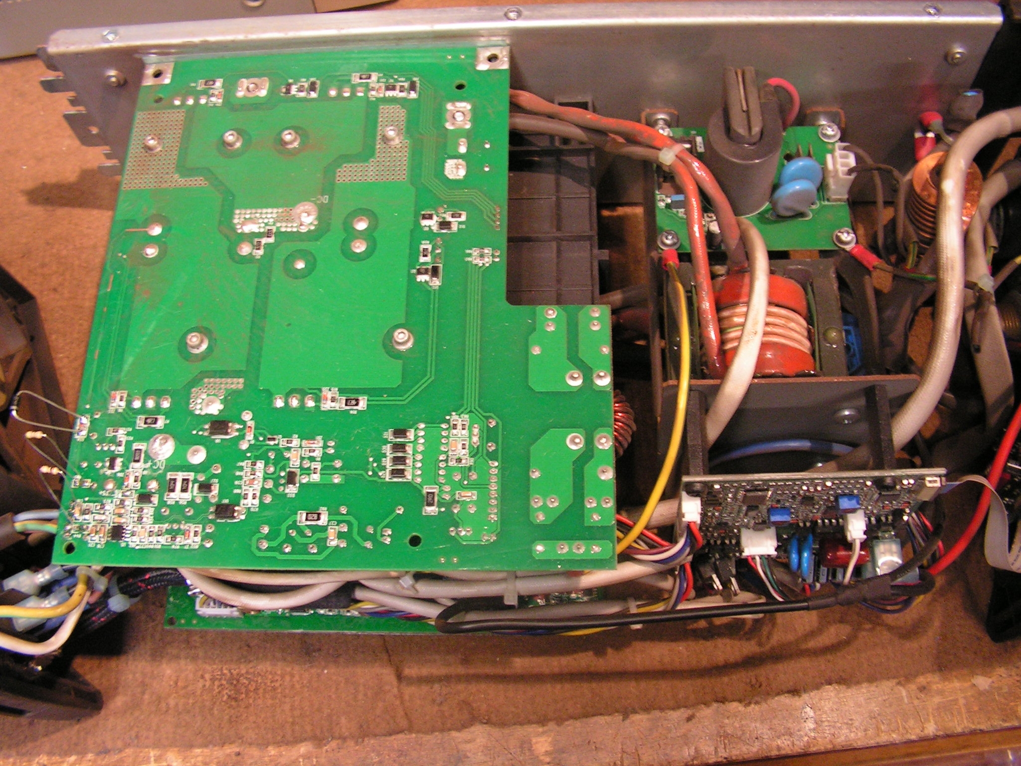

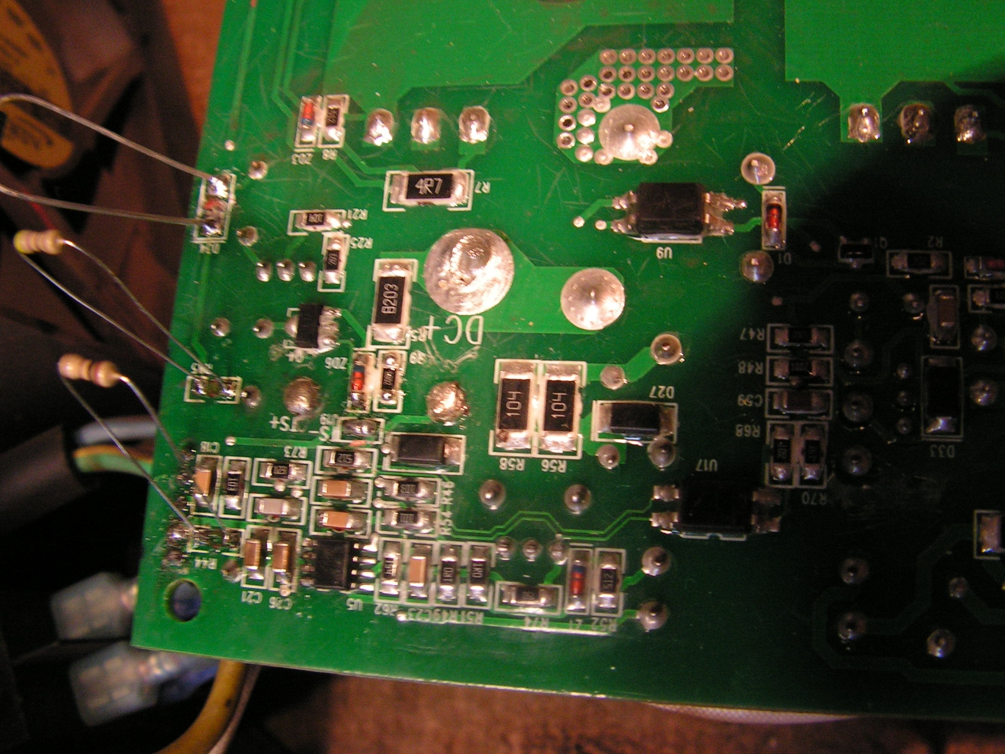

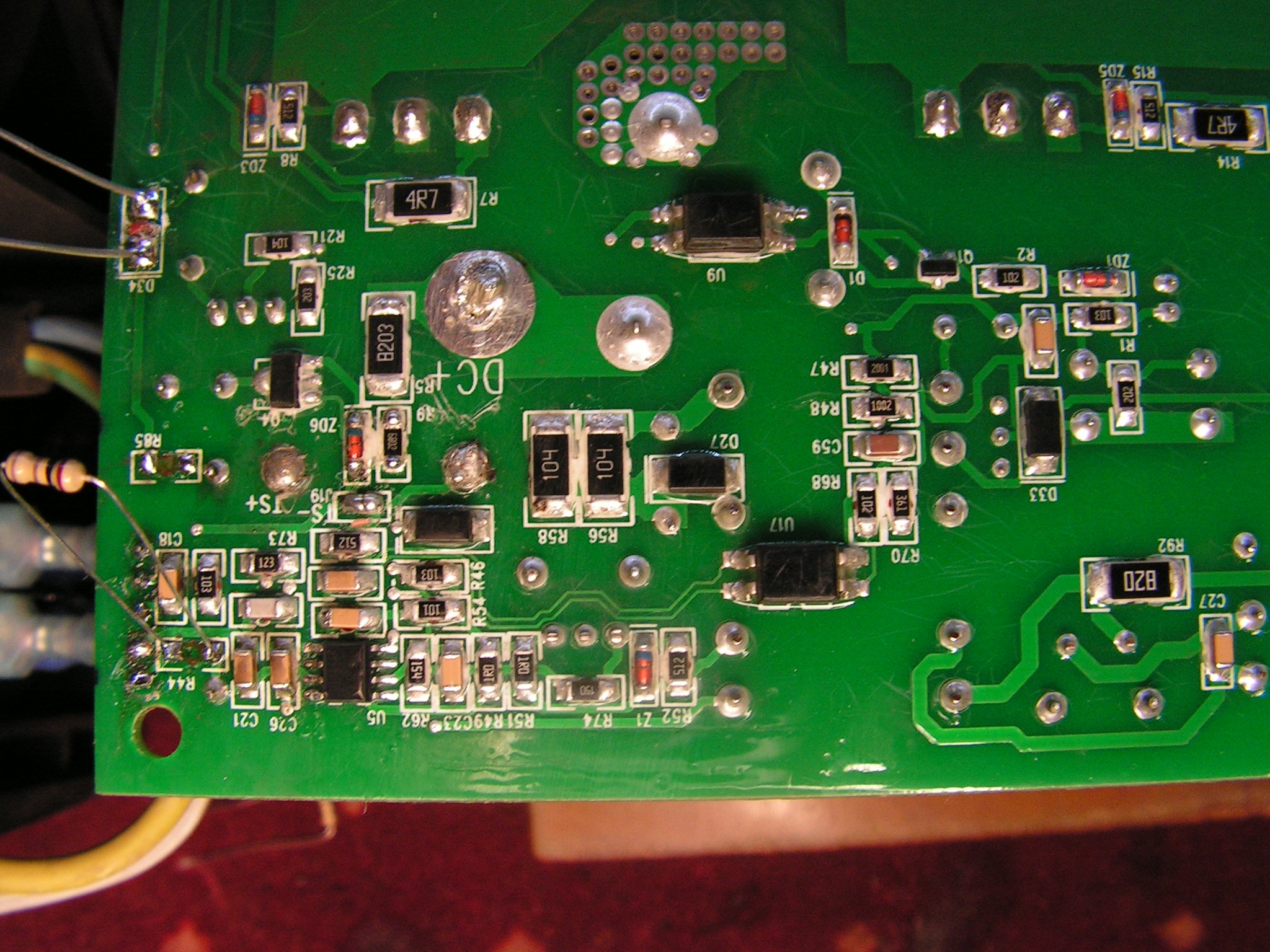

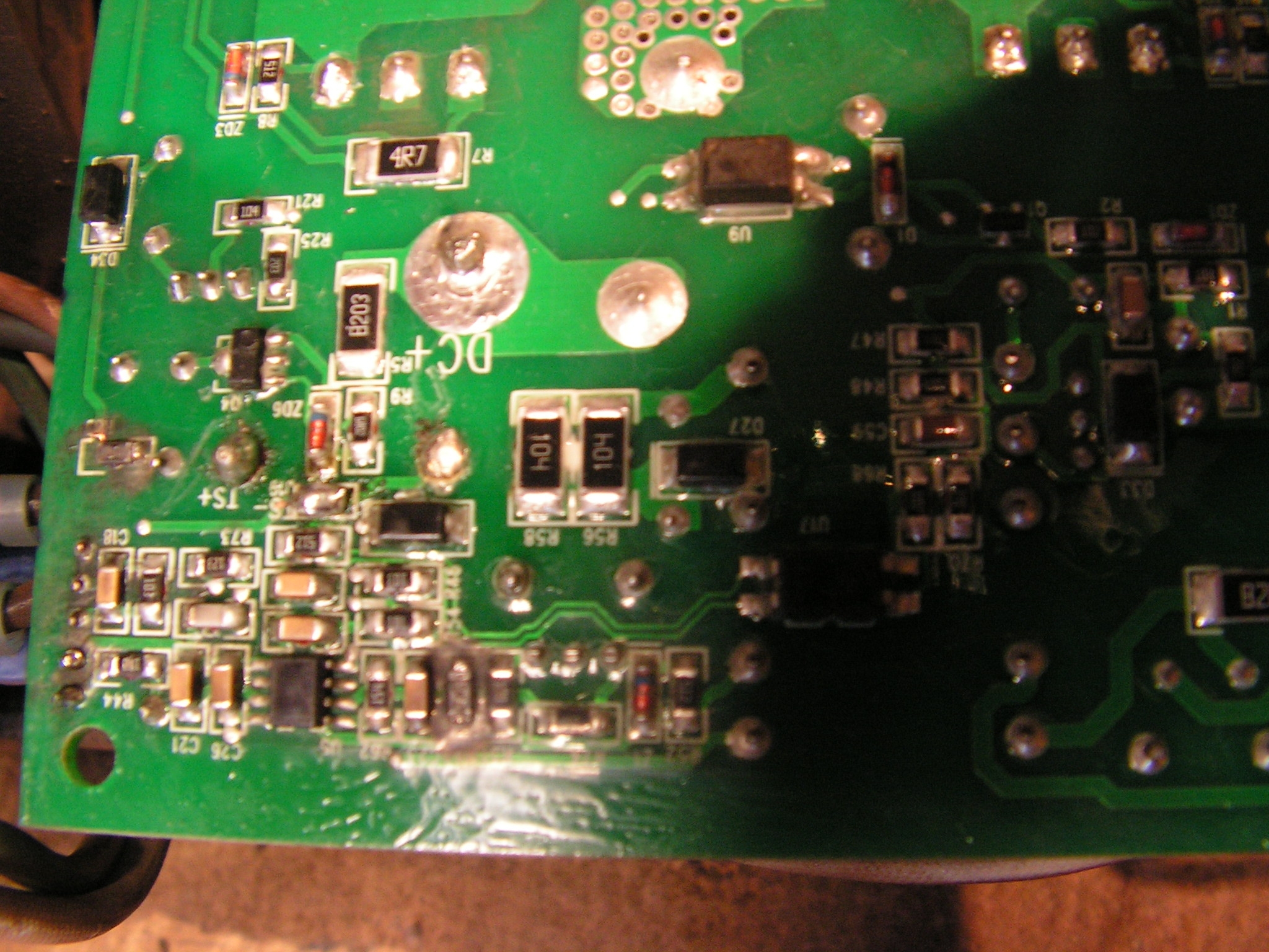

    Andrzej Ł
    Oto zdjęcia :Schemat przetwornicy zasilania do Spartus TIG210E - popalone elementySchemat przetwornicy zasilania do Spartus TIG210E - popalone elementySchemat przetwornicy zasilania do Spartus TIG210E - popalone elementySchemat przetwornicy zasilania do Spartus TIG210E - popalone elementySchemat przetwornicy zasilania do Spartus TIG210E - popalone elementy
    Zdjęcia są dwóch tigów, jeden bardziej od drugiego osmalony przez pył.
  • #4 16888865
    Andrzej Ł
    Popatrzyłem sobie na aplikacje UC3842A oraz na resztki elementów w obu urządzeniach i wydedukowałem.
    R44/85 =1 ohm ,
    D34-wstawiłem BYD33M
    UC też uszkodzony , bez wymiany jego nie ruszało.
    W drugim dodatkowo klucz FQP4N90C a z nim :
    R49/51-1 ohm
    Z1-zenerka 18V
    oraz UC
    Oba Tigi działają , spawają w trybie MMA, trybu TIG nie mam jak sprawdzić bo mi rączki nie dali.
