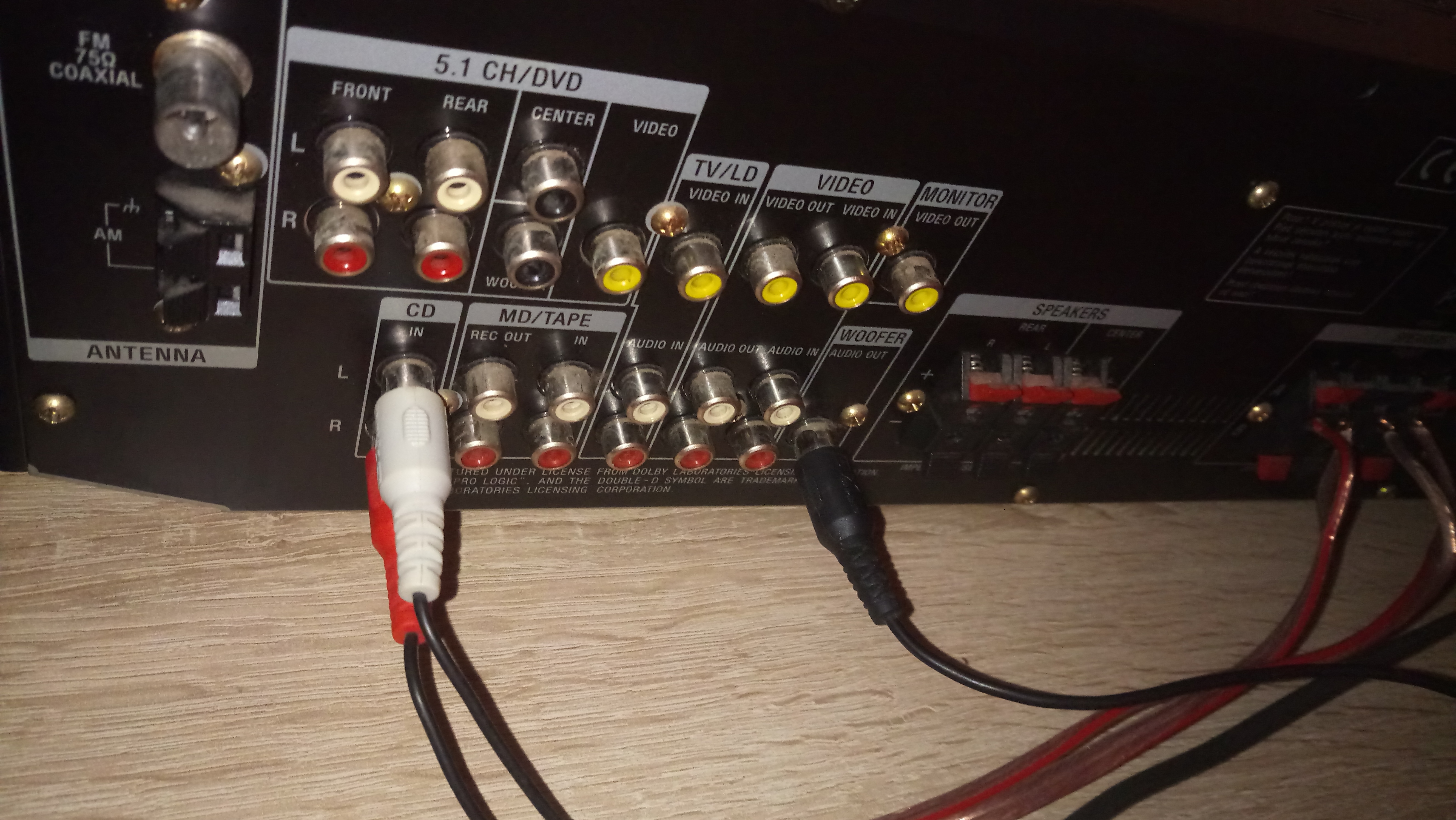

  • #11 16876684
    Polon_us
    Proszę odłączyć subwoofer od wzmacniacza, podkręcić subwoofer na 70-80% i przyłożyć palec do tej wtyczki CINCH odłączonej od wzmacniacza.
    Również dla celów testowych podłączyć telefon bezpośrednio do subwoofera.
    I napisać jakie efekty tych testów.
    Oraz zamieścić tutaj zdjęcia połączeń subwoofera z tym amplitunerem.

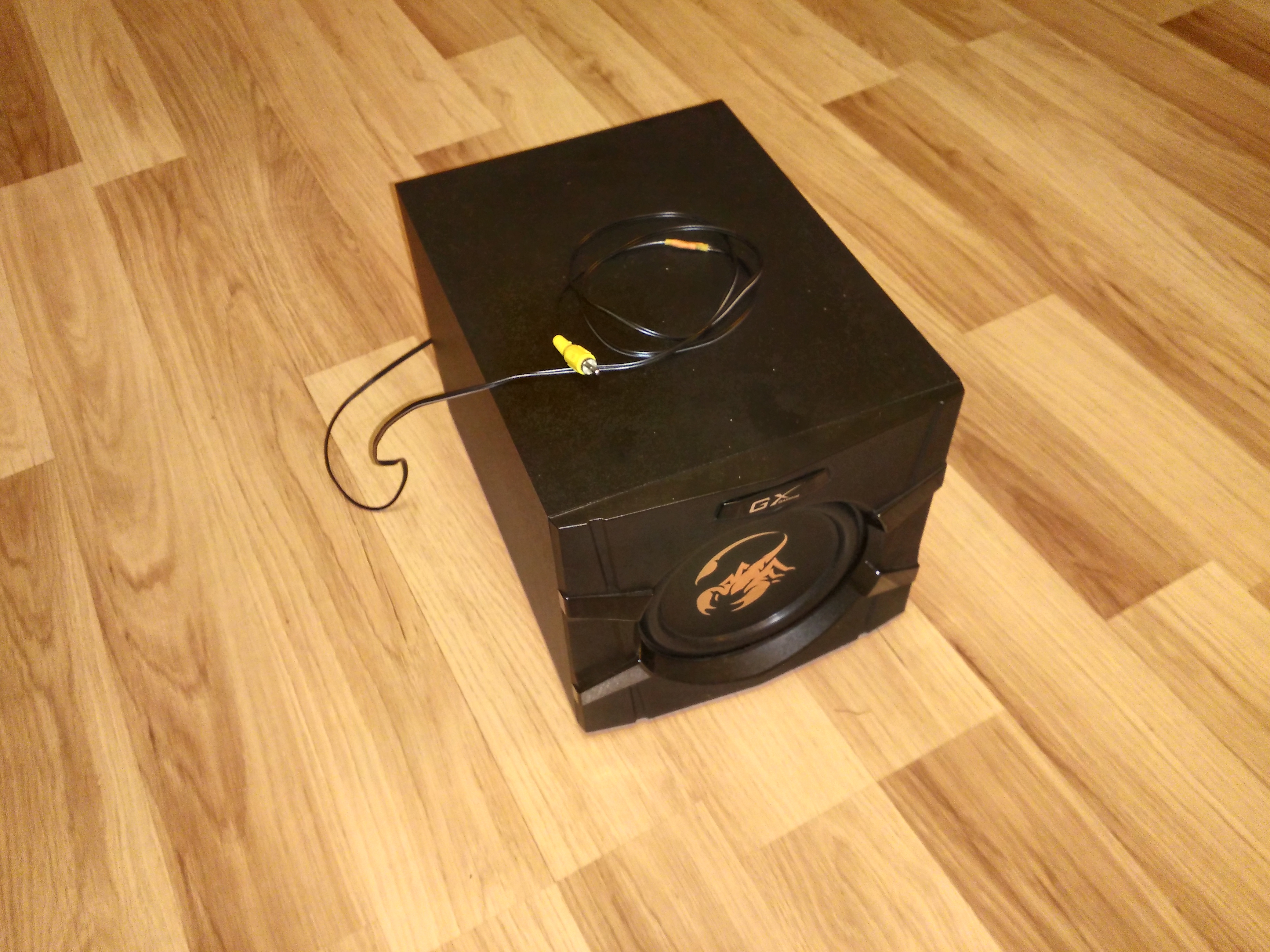

  • #15 16876754
    Polon_us
    Damziele napisał:
    Taki subufer
    Trzeba było jeszcze dodać, że czarny, hyh ...
    No nic, wymiękam ...
    Straciłem cierpliwość i ochotę na wszelaką pomoc, widząc takie nastawienie ...
    Życzę powodzenia.

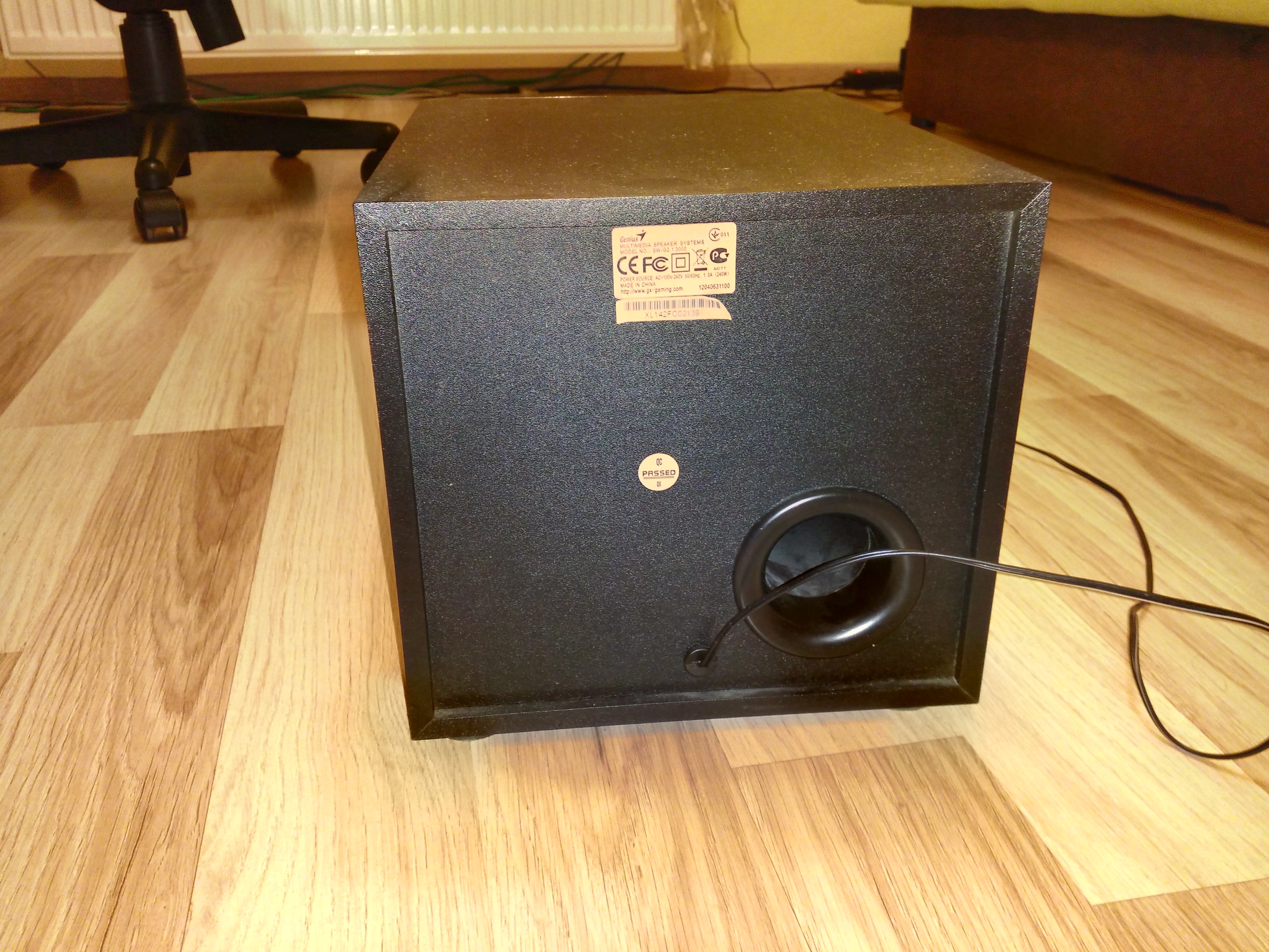

  • #17 16876788
    Pisko
    A subwoofer buczy jak dasz "sygnał z palca"?
    Daj zdjęcie tyłu tego suba.
  • #19 16877119
    Pisko
    Subwoofer musi być tzw. AKTYWNY czyli z własnym wzmacniaczem. Ten nie jest.
    Dziękuję i pozdrawiam, myślę że możesz zamknąć temat.
