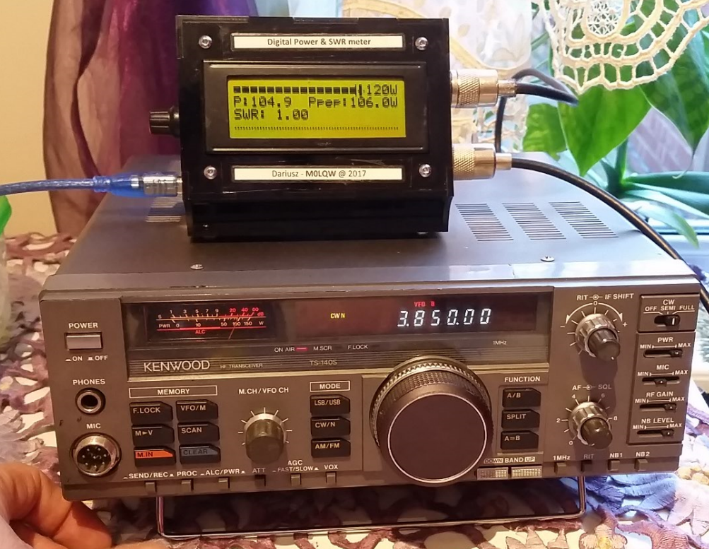

    Niniejsza konstrukcja miała być jedynie przejściowym "proof of concept", ale jako to bywa z prowizorkami - te działają najdłużej.
    Niniejszy DIY bardziej pasuje do kategorii DIY programowanie, gdyż z samej pracy jedynie zostały połączone 1 układ do samodzielnego montażu z Arduino oraz zamknięcie wszystkiego w plastykowej obudowie.
    Ogólnie pomysł zaczął się z potrzeby posiadania bardziej efektywnego sposobu pomiaru współczynnika fali stojącej anteny. Obecnie posiadam klasyczny dwuwskaźnikowy reflektometr, jednak nadaje się on jedynie do pomiarów instalacji antenowej w jej stałych warunkach pracy. Zmiana jakiegokolwiek parametru sprawiała, że musiał on przechodzić każdorazowo kalibrację, żeby móc dokonać odczytu.
    Proces staje się niezwykle uciążliwy, kiedy w zastosowaniu jest np manualna skrzynka antenowa - czas procesu dopasowywania impedancji niezwykle się wydłuża.
    Okazuje się, że istnieją gotowe rozwiązania, reflektometry krzyżowe. Nie wymagają one generalnie ingerencji użytkownika podczas "strojenia" instalacji antenowej - jednak zaporowa jest ich cena.
    W niniejszym projekcie użyte zostały następujące moduły:
    - wyświetlacz 4 x 16 wraz z adapterem I2C
    - Arduino UNO
    - zestaw do samodzielnego montażu płytki pomiarowej WFS LinkDokumentacja
    - dedykowana obudowa kupiona na ebay dla Arduino + wyświetlacz
    - encoder
    - 2 x gniazdo antenowe

    Aktualnie zaimplementowana opcje:
    - kalibracja urządzenia (nic na sztywno nie jest wpisane w kodzie programu - następuje przy wciśniętym enkoderze podczas podłączania miernika do zasilania) - w tym menu ustawiamy następująco: przekładnie transformatora wejściowego i fali odbitej (krok 0.01x w zakresie 0x-99.99x), kompensacja napięcia spadku na diodach użytych w mierniku (0-1000mV). Przy przytrzymaniu encodera na czas dłuższy niż 3s następuje zapisanie nastaw w pamięci EPROM, krótkie wciśnięcie przełącza nas do następnej opcji nastawy (gwiazdka przy wartości, która jest aktualnie ustawiana), podanie wartości napięć dla FWD/RWD wyliczonej z ADC:
    Podręczny Reflektometr automatyczny z pomiarem mocy wyjściowej
    Przy kalibracji urządzenia należy posiadać sztuczne obciążenie 50 Ohm podłączone na wyjściu, wcześniej wstępnie ustawione wartości przekładni użytych transformatorów - po spisaniu wartości z wejść ADC, zamieniamy wejście z wyjściem i dokonujemy ustawień drugiego układu pomiarowego tak, aby napięcie ADC odpowiadało temu pierwszemu.
    Kalibracji można dokonać zarówno regulując potencjometr na płytce pomiarowej jak również tylko w programie (zalecam pierw na płytce pomiarowej)
    - Wyświetlanie mocy szczytowej Ppep (średnia max z ostatnich 100ms) oraz chwilowej mocy mierzonej.
    - Pomiar SWR
    - Pomiary podawane są zarówno w cyfr jak również jako bargraph (linijka)
    - Wyświetlane bargraph posiadają pamięć maks wartości (twz sticky bar) która charakteryzuje się pewnym momentem bezwładności (tutaj 0.7 wartości co 1500ms) oraz aktualna wartość maksymalna.
    - Regulacja poziomu jasności (tutaj regulacja 0-100%), nastawiana w trakcie normalnej pracy przy pomocy encodera, powrót do ekranu odczytu PWR/SWR po 2s od ostatniego momentu nastawy oraz zapisanie w EPROM po wciśnięciu i przytrzymaniu enkodera
    - Jako, że enkoder nie jest obsługiwany za pomocą przerwań, a zwykłego odczytu wartości rejestru wejściowego portu, LCD odświeżane jest co 100ms, dla szybszego odczytu wskazania SWR dostępna jest obca jasności zależna od wskazania SWR - ekran świeci tym jaśniej im większa jest jego wartość, przy czym jest całkowicie wyłączony dla SWR = 1.00
    - Automatyczny zakres mocy wyświetlanej za pomocą linijki bargraph
    - przy napięciu odczytywanym na ADC w Arduino mniejszym niż 1v przełączane jest napięcie odniesienia na wewnętrzne 1.1V (dla dokładniejszych pomiarów dla małych mocy)
    - całość napisana w w edytorze Arduino

    Jak to Arduino znosi te ,,ciosy " energii WCZ, które siłą rzeczy musza ,,wyciekać" z obwodu pomiarowego ? Staranny ekran na nim i kondensatory przepustowe ? Oraz ten tuner antenowo - śniadaniowy :D pod spodem. Żyrandol i choinka same się nie zaświecają przy TX ? :D Zbudowałeś bardzo ładny przyrządzik, ale także nie zaekranowany (plastikowa obudowa), a ten tuner to taka wiocha..wybacz. Blaszanych pudełek po chipsach czy ,,cookie's" zabrakło ?
  • #3 16880484
    DarekMich
    Posty: 323
    Pomógł: 4
    Ocena: 44
    Witam. Na temat skrzynki się wiele nie wypowiem bo to nie jest codziennie używana konstrukcja (choć dziwie się ze jeszcze jej nie rozebrane) ale moja małżonka za każdym razem jak ja widzi to się śmieje :)
    Arduino przed samymi wejściami ADC mają dlawik 8uH. Wcześniej kondensatory 10pF. Między samym arduino a płytka do pomiaru SWR wstawiony jest prosty ekran zrobiony z PCB.
    Póki co arduino ani razu nie odmówiło działania. Choć zdążyło się raz na jakiś czas ze na ekranie pojawiły się np same pppppppp... a potem właściwą treść powracała.
    Tak na prawdę lepsza plastyków obudowa niż kiedy luzem leżało a nigdy nie planowałem uzywac tego na poważnie. Pomimo całkowitej prostoty wskazania SWR odpowiadają temu z obecnie już posiadanego miernika. Tak samo jak i mocy ale tej nie mam jak wykalobrowac dokładnie (ratio transformatorów ) bo po prostu nie mam nic godnego zaufania do czego mógłbym się odnieść.
    Ze względu na prostotę jaka mnie calosc zaskoczyla powstanie właściwą wersja z własną płytka. Która będzie juz miała całkowite ekranowanie.
