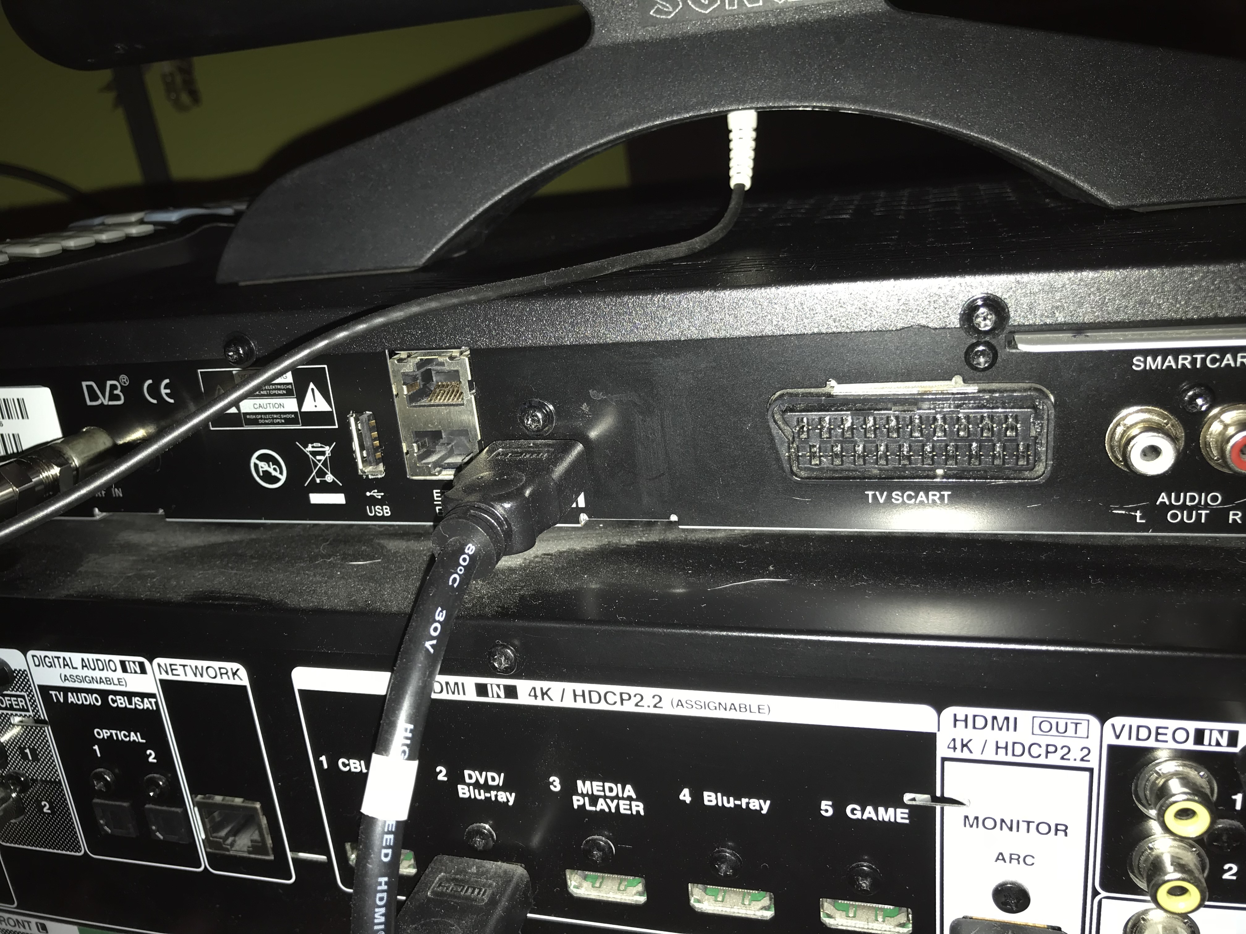

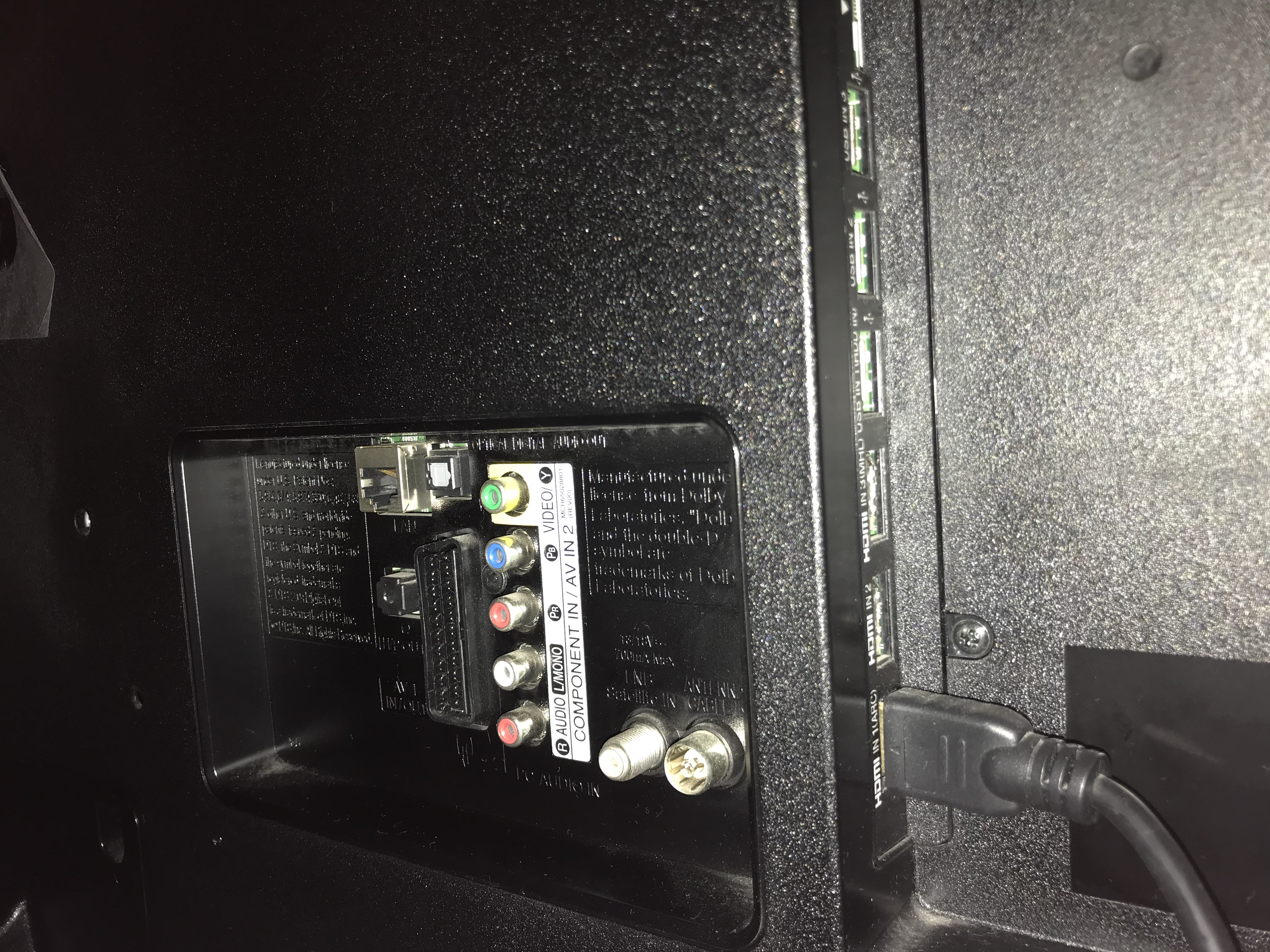

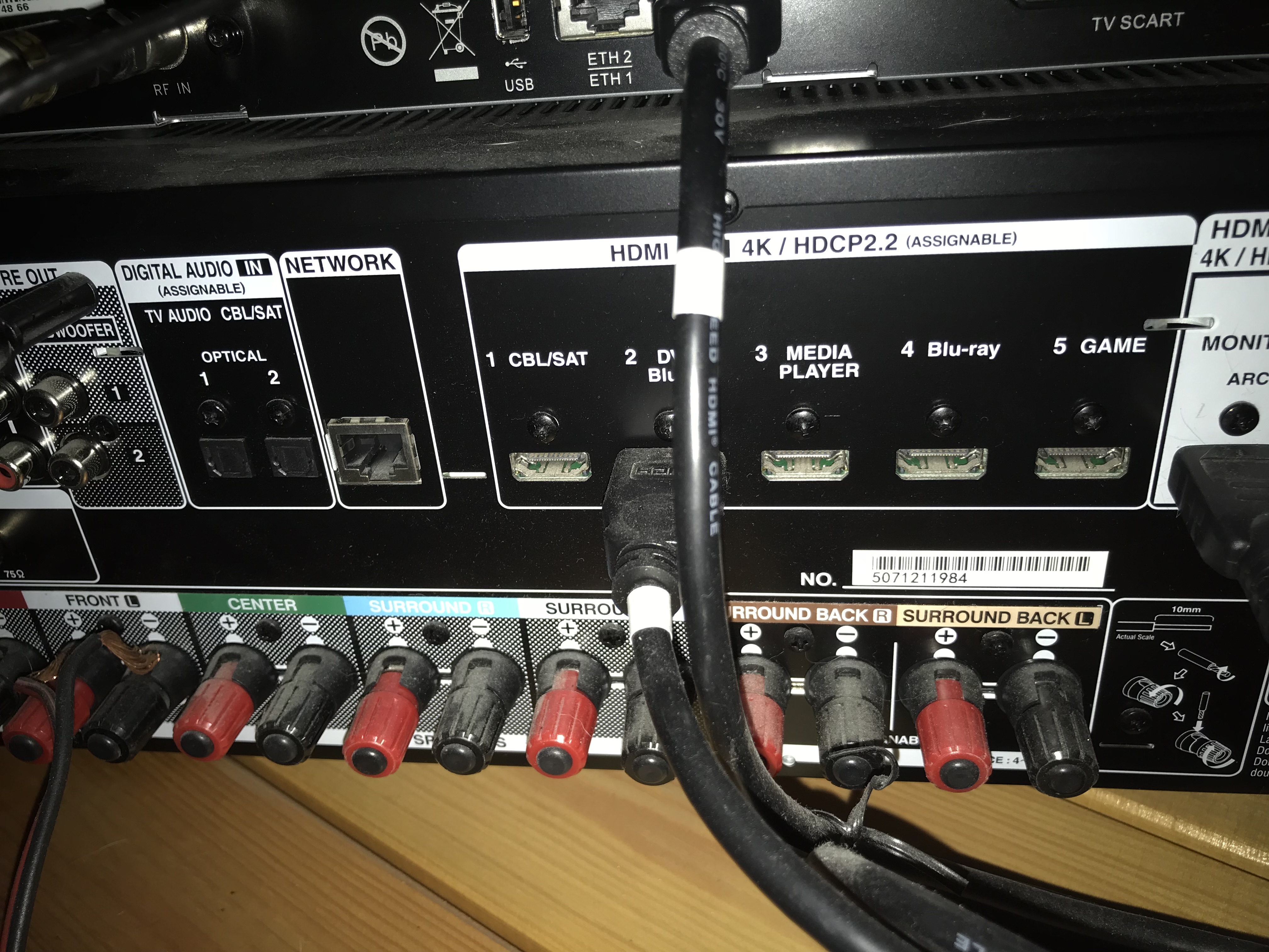

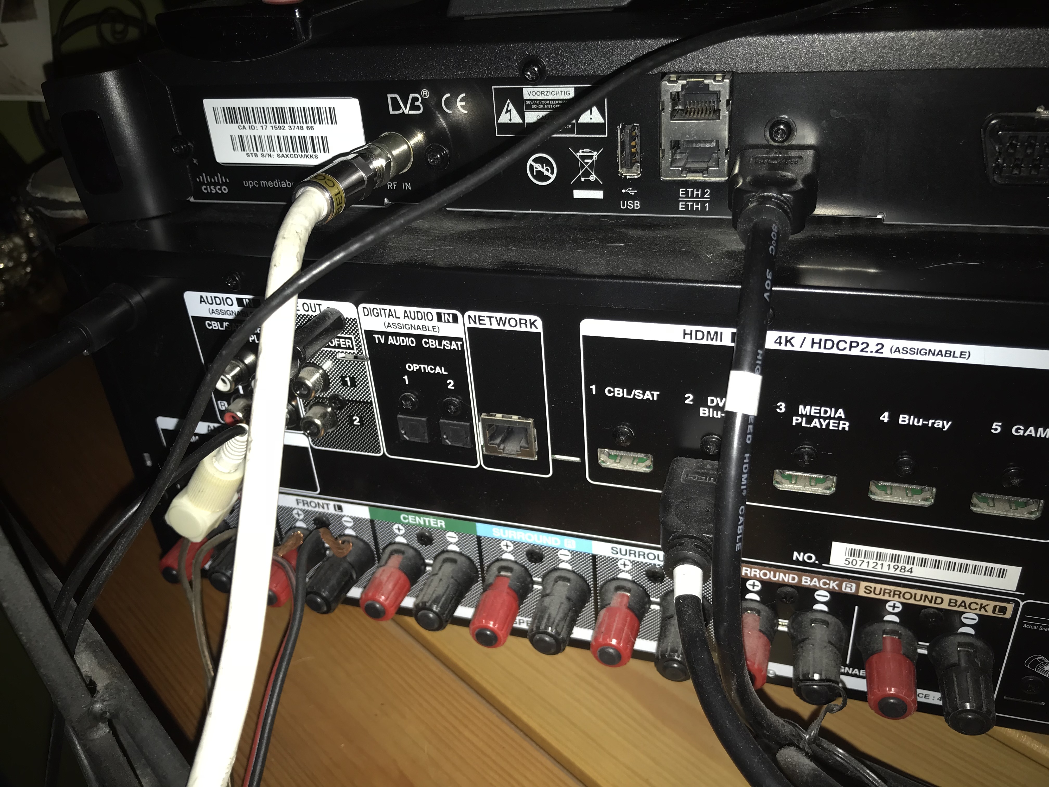

    Fantyna
    Model dekodera: UPC mediabox HD video digital recorder
    Model TV: LG 42LA620S
    Oto zdjęcia dekodera z tyłu w paru częściach, bo nie obejmę całości w 1 ujęciu:
    Denon/AVR-X1200W - głos ludzki z radia brzmi jak przez ścianę, a muzyka świetnieDenon/AVR-X1200W - głos ludzki z radia brzmi jak przez ścianę, a muzyka świetnieDenon/AVR-X1200W - głos ludzki z radia brzmi jak przez ścianę, a muzyka świetnie
    A to zdjęcia amplitunera poniżej, również w paru częściach:
    I telewizor:
    Zaznaczam, że cały ten system działał doskonale przez x lat i nikt nie zmieniał, nie przepinał itd. Dekoder również jest ten sam, co był. Po prostu nagle pewnego włączyłam TV jak zwykle i obrazu nie ma. Jest dźwięk telewizji z dekodera, który idzie przez Denona na kolumny.
    Jest również jakaś komunikacja TV i amplitunera, ponieważ jak się wyłącza tv pilotem do TV, to wyłacza się również samoczynnie Denon.
    Przewód od tv jest włączony w DVD/BlueRay, bo inaczej nie działało to.
    Nie ma natomiast dźwięku podczas oglądania kanałów internetowych na TV - wtedy obraz jest oczywiście. Natomiast dźwięku nie ma na kolumnach (a był!). Po wybraniu w ustawieniach TV opcji głośniki zewnętrzne włącza się apmplituner, ustawia się kanał TV Stereo i dźwięku brak.
  • #12 16880261
    Polon_us
    Cóż, dostęp do ustawień wzmacniacza na ekranie TV byłby bardzo pomocny.
    Spróbujemy.
    Tu uwaga - wszelkie przełączenia kabli HDMI, które opisuję poniżej muszą być wykonane przy wyłączonych wszystkich urządzeniach.
    Wyłączenie pilotem jest wystarczające do tej operacji.
    Teraz:
    - Test dekodera
    Proszę przełączyć przewód HDMI idący z dekodera, a który jest w gniazdku wzmacniacza BluRay i podłączyć go do wolnego gniazdka HDMI w telewizorze.
    Proszę sprawdzić, czy w TV będzie obraz/dźwięk z dekodera. W razie konieczności sprawdzić to połączenie na innym przewodzie HDMI.
    - Test menu wzmacniacza na ekranie TV
    W ustawieniach telewizora proszę znaleźć funkcję SimpLink i wyłączyć ją.
    Po wyłączeniu tej funkcji wyłączyć telewizor pilotem, następnie wyjąc jego wtyczkę z gniazdka na min. 5 minut.
    Po tym włożyć wtyczkę z powrotem, odczekać 5 min. i następnie włączyć telewizor. Ustawić w TV wejście HDMI
    do którego podłączony jest wzmacniacz, na pilocie wzmacniacza nacisnąć np. Setup, Info czy Option.
    Mam nadzieję, że będzie jakaś reakcja na ekranie TV.
