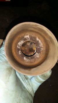

    Pacjentem jest ogrzewanie postojowe pełne marki Webasto Thermo Top C .
    Problem polega na tym że ogrzewanie w miarę normalnie odpala i wszytsko jest ok , ale ogrzewanie po chwili powinno przejść w tryb pracy " Pełne obciążenie " a niestety tego nie robi .
    Ogrzewanie pracowało dobre 20 minut bez zmian cały czas na połowie mocy , tak mi się wydaję .
    Niestety diagnostyki nie mogę teraz przeprowadzić bo brak interface .
    Może się uda coś załatwić w przyszłym tygodniu.
    Co może być przyczyną takiej pracy ogrzewania , bardzo proszę o pomoc .

    Zacznij od rozebrania i wyczyszczenia palnika , w moim termo topie wszystkie problemy kończyły się na czyszczeniu .

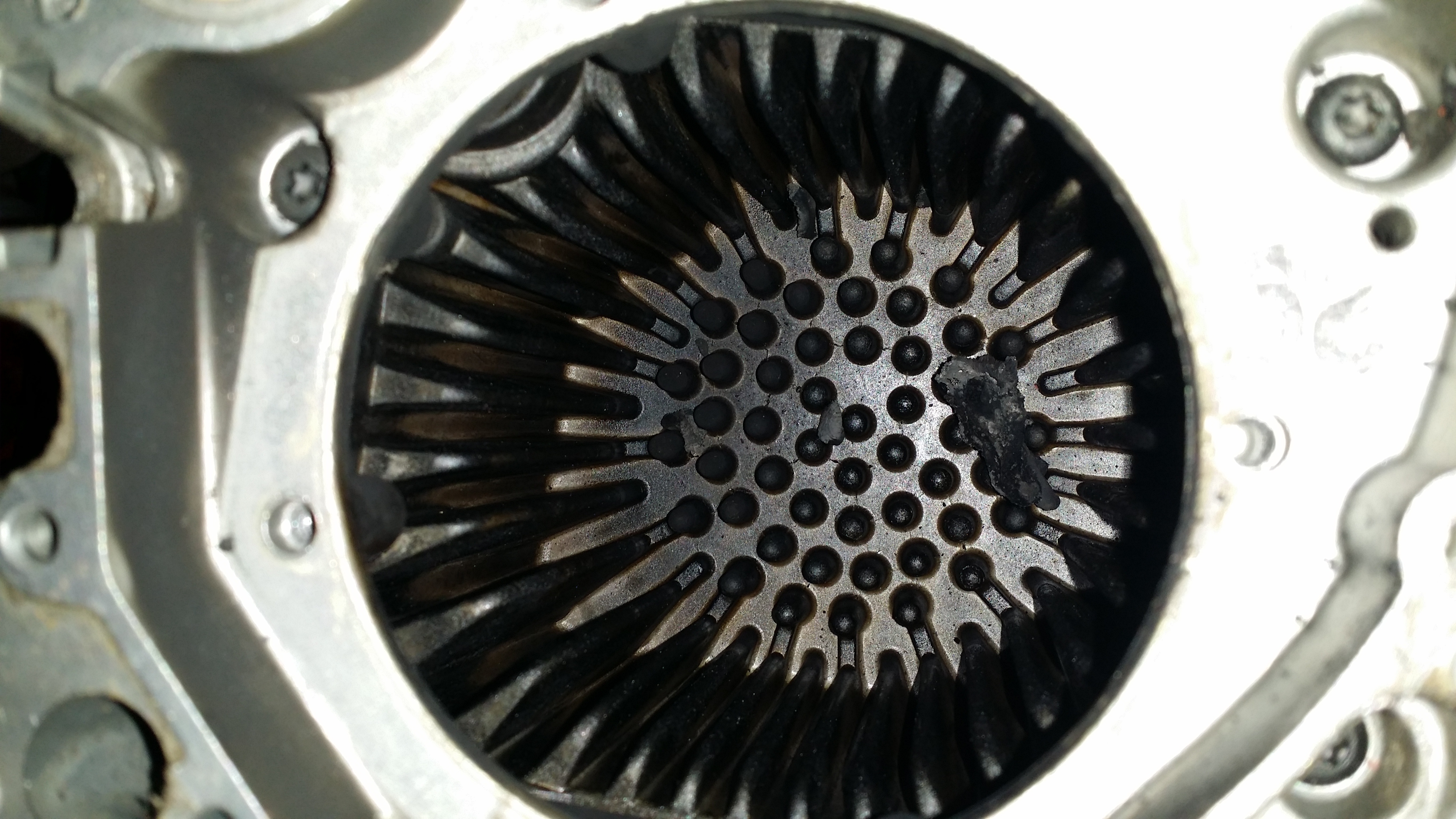

    Ok , mam zamiar rozebrać ale wolę zapytać najpierw na co można zwrócić uwagę
    Otóż piec został otwarty i ku mojemu zdziwieniu nie było dużo węgla czy brudu. Webasto Thermo Top C - Ogrzewanie nie przechodzi na pełne obciążenieWebasto Thermo Top C - Ogrzewanie nie przechodzi na pełne obciążenie
    Jedynie co zauważyłem delikatnie owalny palnik na końcu
  • #4 16879566
    Daro122
    Oczyść kołek żarowy , wymień sitko , nie wystarczy popatrzeć i już ma być dobrze .
  • #5 16879948
    axidix
    Wiem ze nie wystarczy bo było by zbyt dobrze .
    Czy sitko wymieniamy poprzez rozcięcie 3 spawów na górze ?
  • #6 16880040
    Daro122
    Tak trzeba rozciąć spawy.
