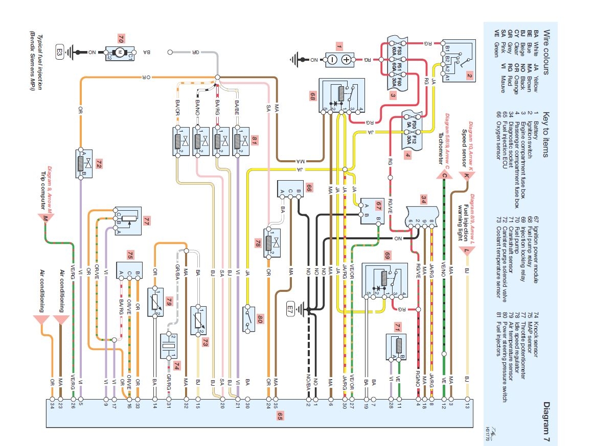

    Witam kolegów znów mam problem z mim autkiem ty razem padło na sterowanie silnikiem a mianowicie brak sterowania przekaźnika pompy paliwa . Auto zgaszone normalnie nic nie grzebane po dosłownie 2 godzinach brak możliwości uruchomienia. Po kilku próbach uruchomienia zwróciłem że nie słychać pompy paliwa , więc maska we górę i sprawdziłem przekaźnik pompy okazał się uszkodzony ma zwarcie na cewce włożyłem inny i brak jego reakcji wiec zwarłem na krótko pompa ruszyła ale auto i tak nie odpaliło . Wyłącznik bezwładnościowy sprawny wbity zasilanie na cewkach zapłonowych jest . Brakuje masy sterującej przekaźnik wtryski i cewki zapłonowe . Koledzy potrzebuje opis wyjść komputera by przedzwonić kable czy są w porządku .Komputer to SIEMENS S113717108 D oby to nie był on padnięty .

    Sprawdź masy sterownika- pin 2,3 oraz zasilanie +30 pin 32.pozdr.

    Dzięki kolego za odpowiedz ale jak liczyć te piny są dwa rzędy patrząc od lewej są po 4 piny grube na górnym i dolnym rzędzie

    Kurcze,nie mam rysunku złącza ale przyświeć sobie w złącze sterownika to powinny byś oznaczenia pinów lub na wtyczce.pozdr.
  • #5 16878574
    adamekamator
    Dobrze kolego coś pokombinuje liczyłem na opis pinów który od czego by można posprawdzać
    Piny zaczynają się od lewej do prawej patrząc na złącze ECU pin1 na górnym rzędzie które to stały plus a które to po stacyjce i które sa od cewek wtrysków i przekaźnika pompy paliwa??
    Kolego masy na pinie 2i 3 są prawidłowe ale pin 30 i 32 cisza po załączeniu zapłonu pin 28 i 29 pojawia się plus , na pinie 31 pojawia się około 1V bezpieczniki wszystkie sprawdzanie miernikiem są w porządku .
    Dziękuje kolego za pomoc usterka usunięta , choć nadal jestem z góry wdzięczny jeśli ktoś podeśle mi opis tej wtyczki komputera .

    Kolego Maciku jaki jet powód twego pytania? Jak mniemam ciekawość bo widzę ze podobny do mnie z zainteresowani . Nie uzyskując odpowiedzi na zadane pytanie a auto było potrzebne . Więc za czołem śledzić gdzie idą przewody i znalazłem białe złącze za akumulatorem . Po sprawdzeniu okazało się brak przejścia do pewności podłączyłem akumulator i pojawiło się napięcie na pinie przychodzącym z bezpieczników z auta . Wyjęcie bezpiecznika układy wtryskowego spowodowało zanik napięcia czyli to ten kabelek . Więc za czołem pruć wiązkę od ECU i znalazłem na tym kabelku przetarcie więc zdjąłem izolacje okazało się że przegnił . po zlutowaniu i założeniu termokurczu samochód odpalił na dotyk. Miejsce przetarcia to uchwyt wiązki przy pompie wspomagania narażony na dość duże drgania . Opisałem to dla zainteresowanych laików bo tobie kolego Maciek wystarczyło by zapewne ze przetart kabelek pinu 32 złącza ECU w wiązce.
    ps. Nadal licze na opis złącza ECU lub choć link do strony z tym opisem bo wujek google mnie nie chce dokształcić

  • #11 16892188
    adamekamator
    Kolego rozumiem że to jest opis mojego modelu ECU ? Czyli mogę zamknąć temat?
  • #12 16892361
    Wawrzyniec
    To ten ECU. Trochę dziwnie rozrysowane, ale może w czymś pomoże.
  • #13 16894039
    adamekamator
    Bardzo pomocny!! Wielkie dzięki wszystkim co pomogli oraz zdrowych wesołych nadchodzących świąt Bożego Narodzenia
