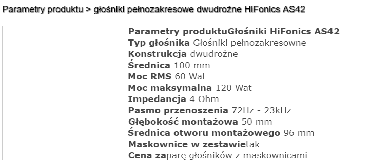

    Witam. Szukam glośników do tyłu 100mm (cabrio, nic wiekszego sie nie zmiesci :/ ) Tylko mam taki problem bo pisze ze do jednych trzeba wzmacniacz do innych nie, tak samo glośniki maja dwie wartości ile watt i ile watt w RMS, na które mam patrzeć przy kupnie ? Moje radio to pioneer mosfet 4x50W chciałbym coś kupić tak, aby nie trzeba było wzmacniacza. Jakich szukać ? Na co zwracać uwage ?

    Jakie głośniki tylne dobrać do Pioneer MOSFET 4x50W?
    pierwsza lepsza aukcja z aledrogo jakiś chinol... ale pisze 120w a rms 60w radio ma max 50, przyjmijmy ze są to jakieś firmowe glośniki wtedy patrze na 120w czy na to 60 ?
    Wg czarnych literek ma być OK. Głośnik powinien mieć moc większą od wzmacniacza.
    Ani jedno (120W), ani drugie (60W), ani trzecie (50W) nie ma nic wspólnego z graniem "na pełny gwizdek".
    Nie mam pojęcia o jakim stylu używania myślisz. Obrazowo sobie wyobraź, że 20W to max, co w tym układzie da się słuchać bez rzężenia.
    RMS 60W to moc "średnia" (do pracy bez uszkodzenia teoretycznie jakiś czas - ale nie da się tego słuchać), 120W to prawie niszcząca.
    Na marginesie, masz może świadomość, że ucho ludzkie zmiany mocy o procenty to w ogóle nie odróżnia, a podwojenie mocy to ledwo słyszy.
    Zacznijmy od tego iż Twoje radio ma gdzieś z 20W w rms.

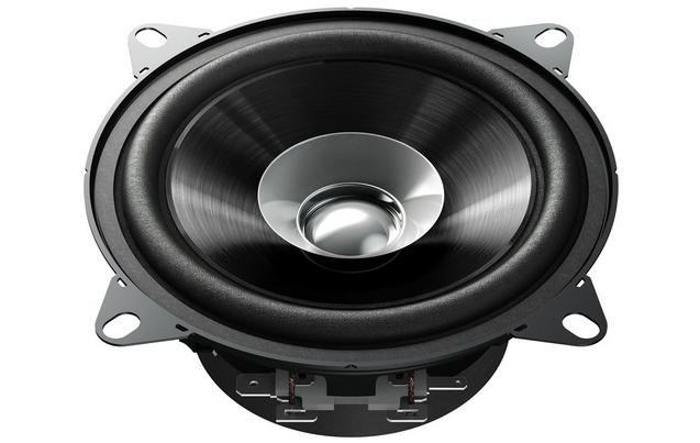

    Szczerze wolałbym porządnie zrobić przód niż pchać głośniki do tyłu, w ogóle nawet nie napisałeś co masz z przodu. Poszukaj Pioneer, kolega miał star nieprodukowany już model i nawet sporo basu było jak na 10cm. Nowsze modele z tego co patrzę różnią się głównie kolorystycznie.
    O coś takiego mi chodzi: http://i1.adis.ws/i/washford/183586b?w=637&h=403
    Pod radio jak znalazł no i jednak jakaś firma jest czyli masz gwarancje, że nie będzie to totalny szmelc jak może mieć to miejsce w przypadku chinoli. Chyba że chcesz ryzykować.

    Próbuje zrozumieć jak dobierać głośniki do radia, ale jak narazie to mnie przerasta, nawet nie wiem gdzie się doedukować.. no ale mniejsza, wróćmy do tematu.
    Głośniki z przodu nawet nie wiem jakie są, bo są zabudowane ale ich granie mi się podoba 2x16cm pod nogami i tweteery w drzwiach. A tył musze zmienić bo dźwięki które wydają te głośniki nie można nazwać muzyką.. Znalazłem pioneer mniej więcej taki jak ty wysłałeś tylko dwudrożny i 13cm , przyglądnąłem się i powinien spokojnie wejść, już się ktoś bawił bo boki są obklejone matami.. Tylko mialem dylemat bo na aukcjach wszedzie pisze 150/200w a na radiu 4x50 i myslalem ze bedą za mocne nie wiedziałem po prostu czy beda czy nie..
