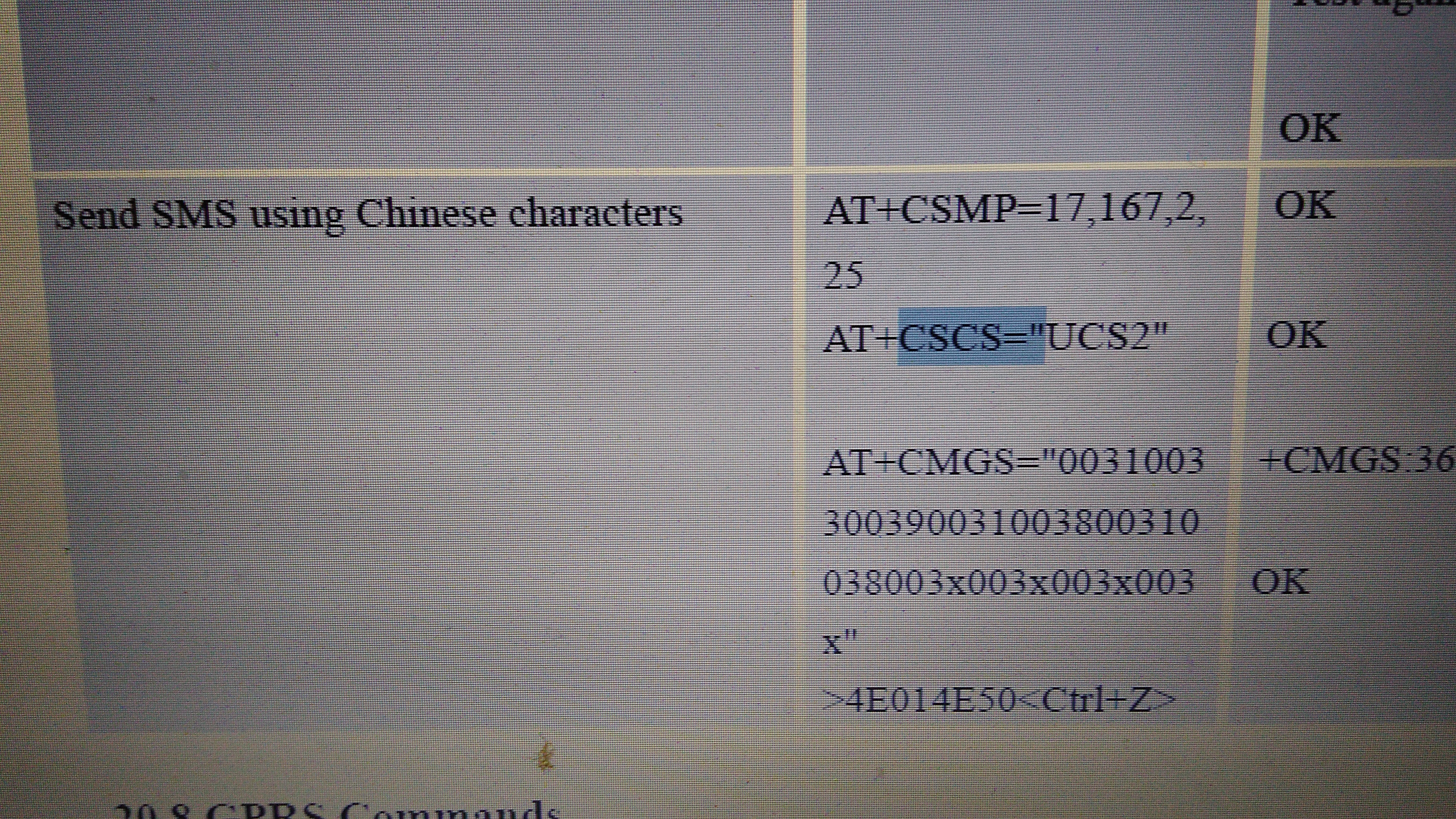

    Pomogło. Dzięki . Błąd był taki że w instrukcji komend AT do modułu SIM800 w sekcji "Send SMS using Chinese characters" przed nr. telefonu nie ma plusa.
    Problemy z logowaniem SIM 800L do sieci i transmisją UART w projekcie Arduino
    Gdy go dopisałem t.j. w UCS2 ciąg 002B to urządzenie wysyła SMS z polskimi znakami diakrytycznymi.

    Tak jak napisałem brak było "+" przed numerem telefonu. Czyli w poleceniu (jak widać na fotce ) AT+ CMGS=" 00310033 i.t.d. powinno być AT+CMGS="002B00310033i.t.d..
    Linia AT+CSMP=17,167,2,25 w moim programie czy była czy nie, nie zmieniała formatu wiadomości.
    Po wybraniu w komendzie AT+CSCS =UCS2 nie wybierasz alfabetów tylko zestaw 65tysięcy znaków zaczynającysię na 0020(spacja) a kończący FFFF (unknow) zawierający znaki różnych alfabetów. Wpisz w google frazę "UCS2 Code chart" a poznasz wszystkie kody.
