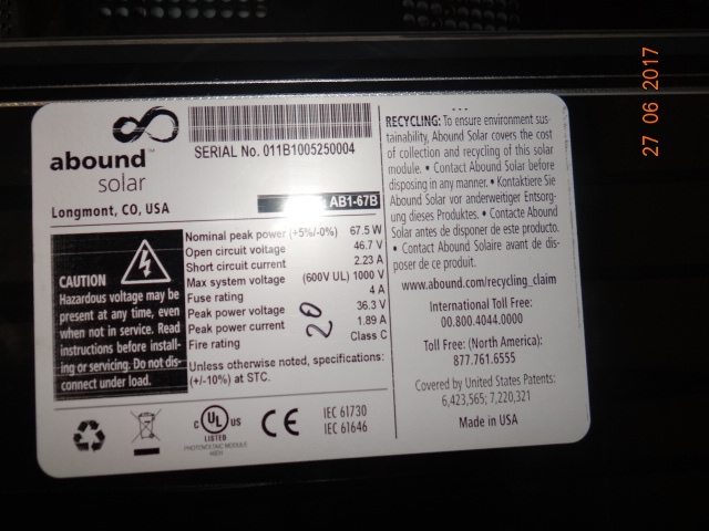

    prywatnie zlece wykonanie przelacznika sterowanego zmiana napiecia.
    Uklad do domowych paneli fotowoltaicznych przelaczajacy panele pomiedzy ukladem szeregowym, a rownoleglym.
    Napiecie w obwodzie 0-50V DC
    Natezenie maksymalne 25A
    Przelaczenie powinno nastepowac przy ok 30V.
    ponizej tego napiecia wskazany mozliwie niski pobor pradu.
    Zasilanie ukladu wskazane z paneli.
    Szcegoly i budzet do omowienia przy podjeciu zlecenia.
    email jac_inow(_at_)poczta.fm.
    pozdrawiam
    Jacek

    testowane na recznym przelaczeniu. napiecie pod obciazeniem nie przekracza 35V.
  • #4 16882992
    Zbigniew 400
    Co się dzieje z napięciem w chwili przełączenia ?
  • #5 16883371
    Pepini71
    Poziom 7  
    Chwilowy skok do napiecia jalowego zaleznego od liczby paneli w szeregu. po przelaczeniu w uklad rownolegly spadek do napiecia roboczego panelu pod obciazeniem, tj ok 25-30V.

    3- 4 moduly po kilka paneli polaczonych rownolegle. Chodzi o podbicie napiecia do ladowania akumulatora przy malym naslonecznieniu.

    Nie ma sensu przełączać paneli, trzeba zastosować regulator MPPT.
  • #12 16883621
    Pepini71
    Poziom 7  
    dokladnie w druga strone. po przekroczeniu 30V przelacza na uklad rownolegly zwiekszajac natezenie kosztem napiecia. Regulator ladowania efektywnie dziala przy napieciu ok 22V prad moze dostac do 40A

    zle zrozumialem. przy rozwiazaniu z komparatorem myslalem o kaskadzie.
    1) jaki jest zakres napięcia pracującego ogniwa? (od...[V] do...[V])
    2) jaki jest zakres pracy regulatora? (napięciowo od...[V] do...[V])
