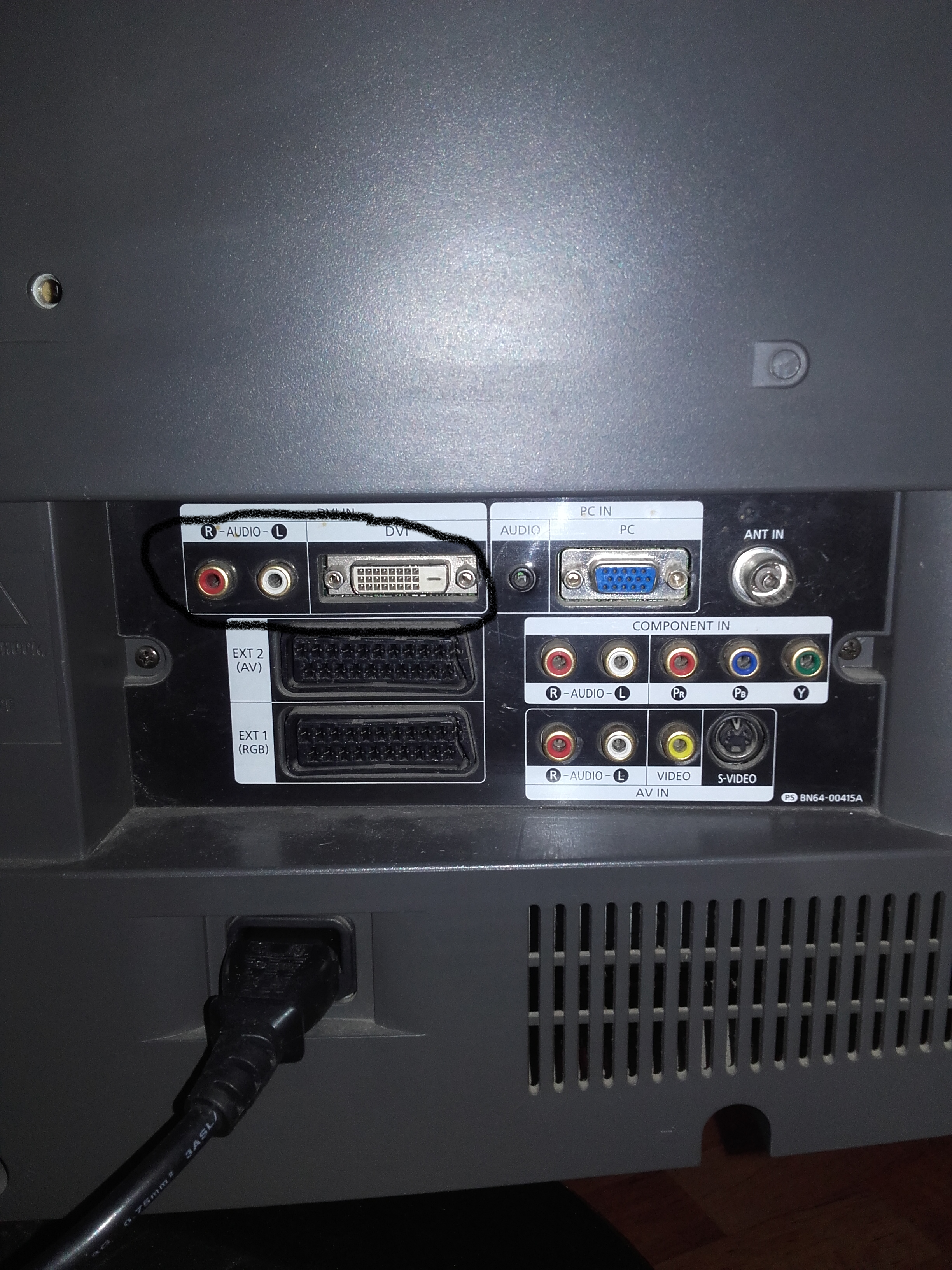

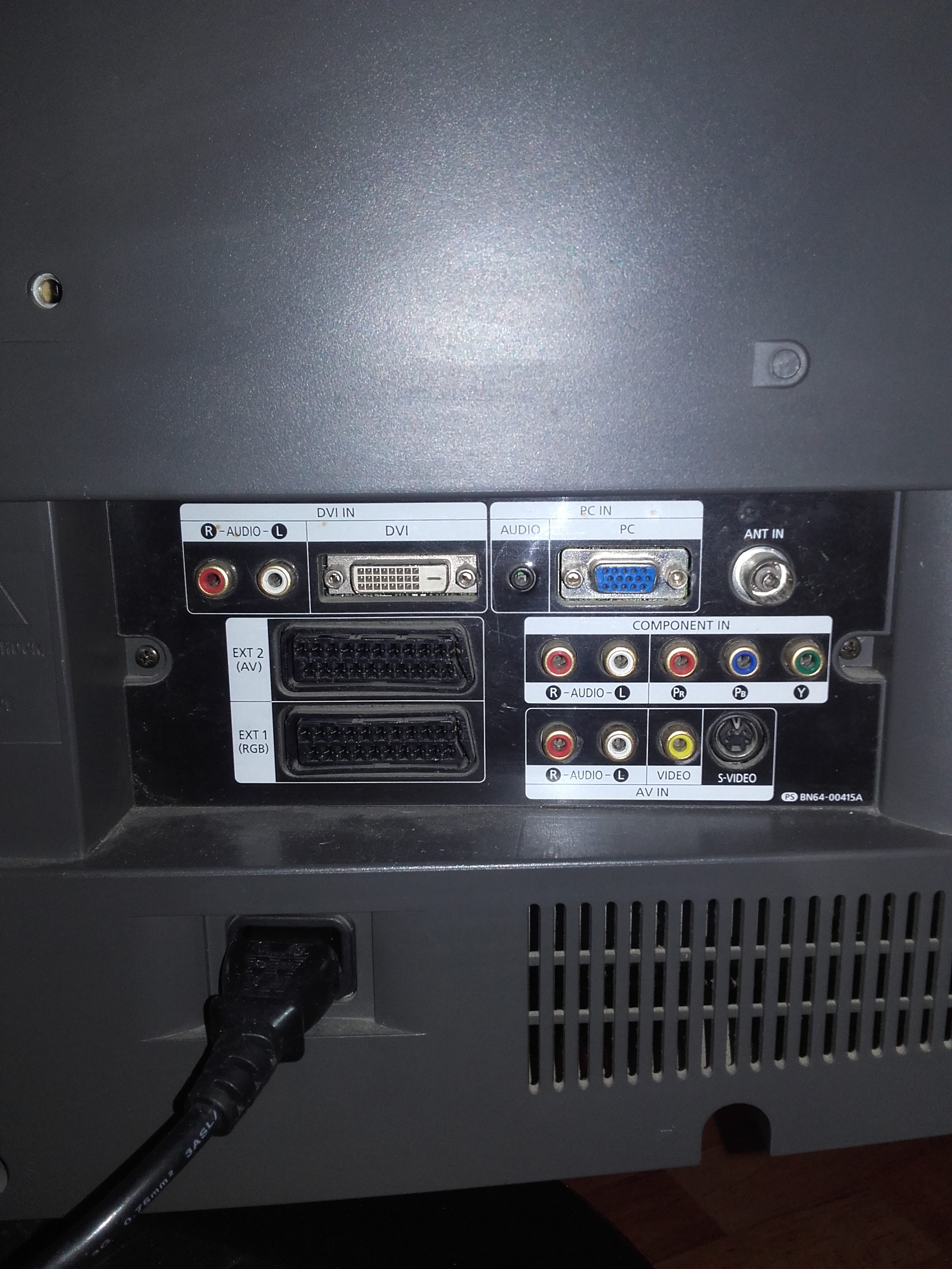

    Proszę podać nazwy telewizorów i ich zdjęcia od strony gniazd, beż tego nie wiadomo jakie gniazda posiadają i co może być podłączane do każdego z nich.
  • #3 16884812
    maffxx
    Poziom 6  
    Podsyłam zdjęcia tyłu i model.

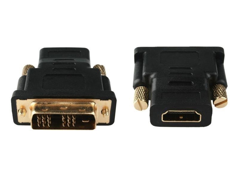

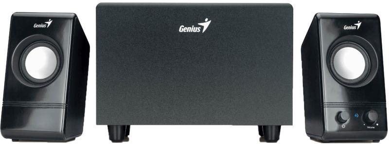

    A jeśli zastosuję w dvi przejściówkę na hdmi ps 4 slim - Witam posiadam ps 4 slim, jak podpiąć dzwięk pod tv bez hdmi i podepnę się pod dźwięk taką przejściówkąps 4 slim - Witam posiadam ps 4 slim, jak podpiąć dzwięk pod tv bez hdmi 2x rca na jack i wepnę głośnik to zadziała?ps 4 slim - Witam posiadam ps 4 slim, jak podpiąć dzwięk pod tv bez hdmi
    Głośniki jakie jedynie posiadam to ps 4 slim - Witam posiadam ps 4 slim, jak podpiąć dzwięk pod tv bez hdmi

    Przejściówka HDMI/DVI umożliwia przesyłanie tylko sygnału video, druga sprawa nie ma jak podłączyć kabla z drugiego zdjęcia do przejściówki HDMI/DVI.
