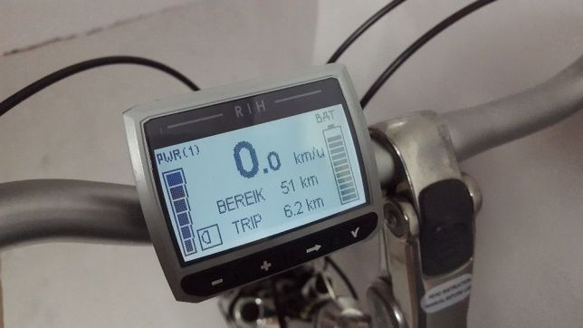

Hej,
Mam rower elektryczny RIH Omega. Niestety nie działa w nim napęd elektryczny. Całość sterowana jest z za pomocą ekranu z przyciskami na kierownicy. Reszta funkcji działa. Włączają się światła, prędkość i przebieg są liczone. Nie włącza się tylko wspomaganie.

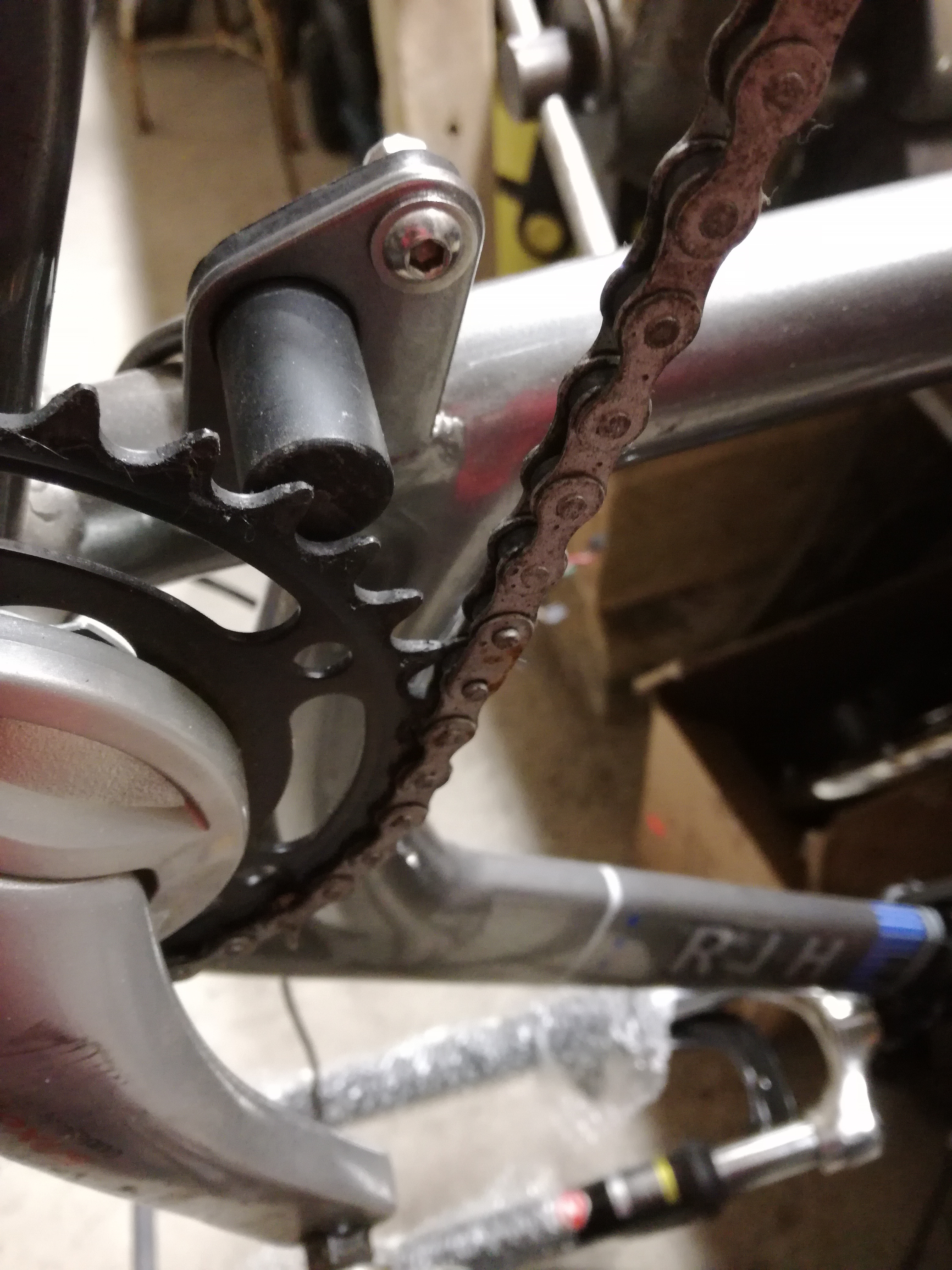

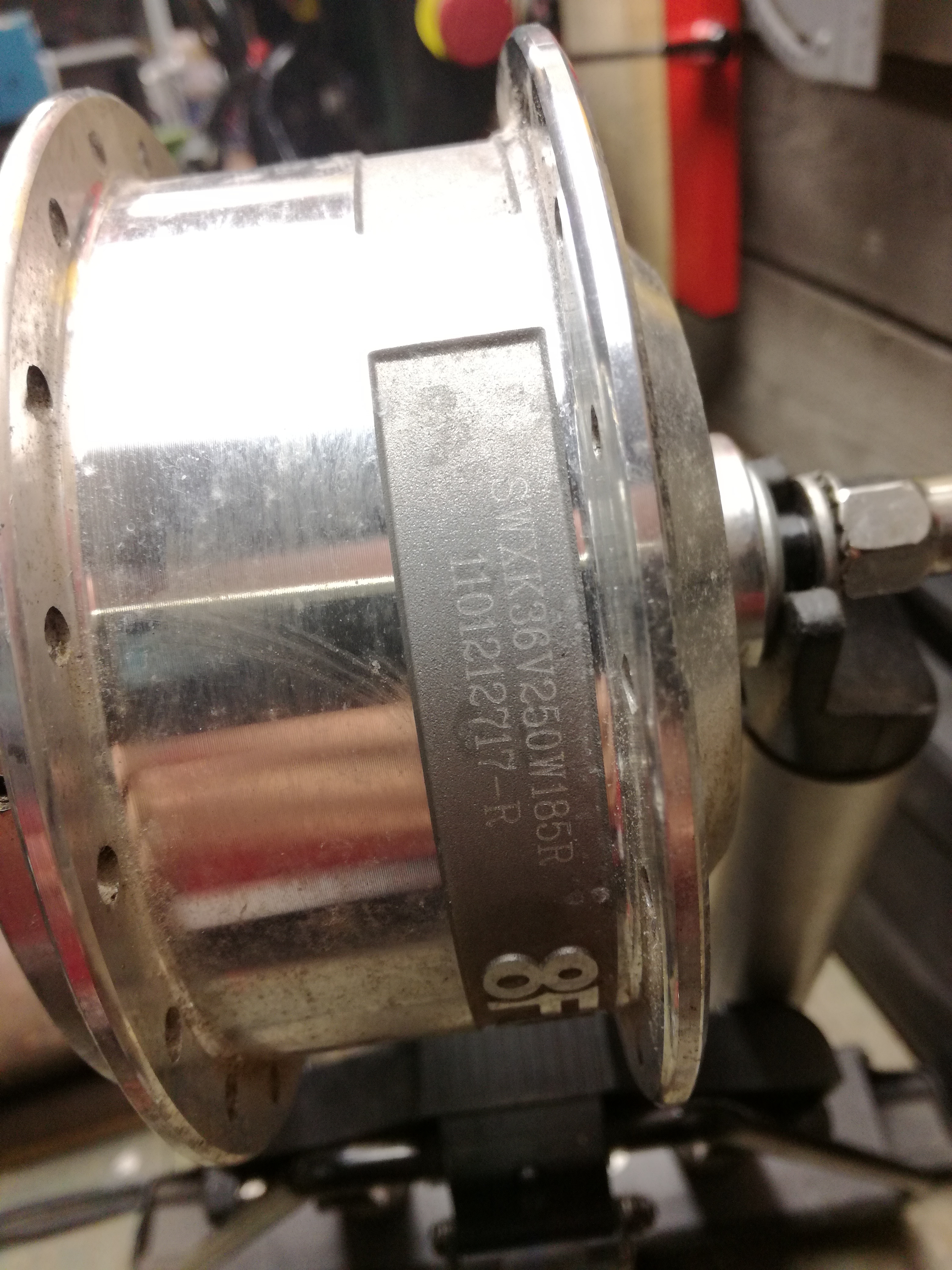

W rowerze tym silnik umieszczony jest w przednim kole i powinien włączać się i wspomagać jadącego zgodnie z ustawionym poziomem wspomagania. Wspomaganie włącza się tylko (powinno się włączyć) gdy kręcą się korby. W rowerze nie ma przy czujniku POS żadnej tarczy z magnesami. Czujnik wykrywa ruch przedniej zębatki. Umieszczony jest tak, że zęby w zębatce przesuwają się w połowie wysokości czujnika (nie ma możliwości innego jego umieszczenia). Sam czujnik podłączany jest do elektroniki roweru przy pomocy 4 pinowego złącza.
Wiecie może na jakiej zasadzie działa ten czujnik?
Dodatkowo w czujniku znajduje się magnes). Sam silnik podłączany jest tylko 3 przewodami.

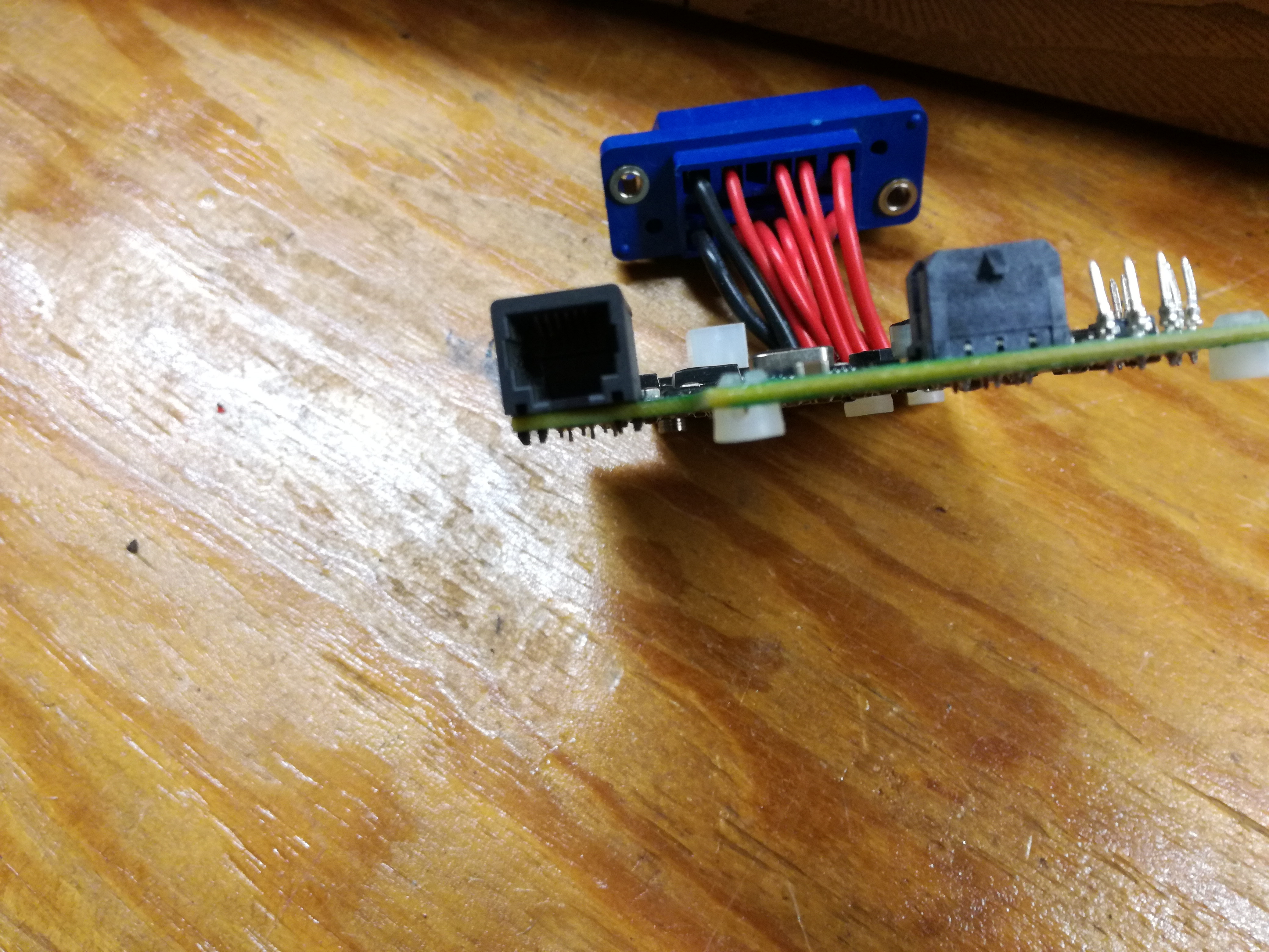

Przewody zasilające nie mają przerwy, na żadnym z nich nie pojawia się napięcie. Silnik ma sprawne uzwojenia. Drugi czujnik w rowerze to czujnik prędkości na zwykłym kontaktronie. Jest sprawny. Płytka z elektroniką jest oblana jakąś "gumowatą" substancją izolacyjną. Na płytce jest złącze typu RJ45 (serwisowe). Podczas pracy tranzystory napędu silnika są zimne - FDB3632. Nagrzewa się tylko jeden oddzielny układ - stabilizator LM340S. Bateria OK.
Całością sterują układy NXP LPC2136FBD64 oraz dsPIC33FJ32MC204.
Macie może jakieś pomysły co mogło "piardnąć"?
Pytałem już w innym miejscu i dostałem w odp. informacje, że prawdopodobnie padł jeden (może więcej) z 6 tranzystorów sterujących pracą silnika. Niestety nie mam sprzętu aby je wylutować (przylutowane płytką radiatora do PCB). Jakiś pomysł jak je sprawdzić.
