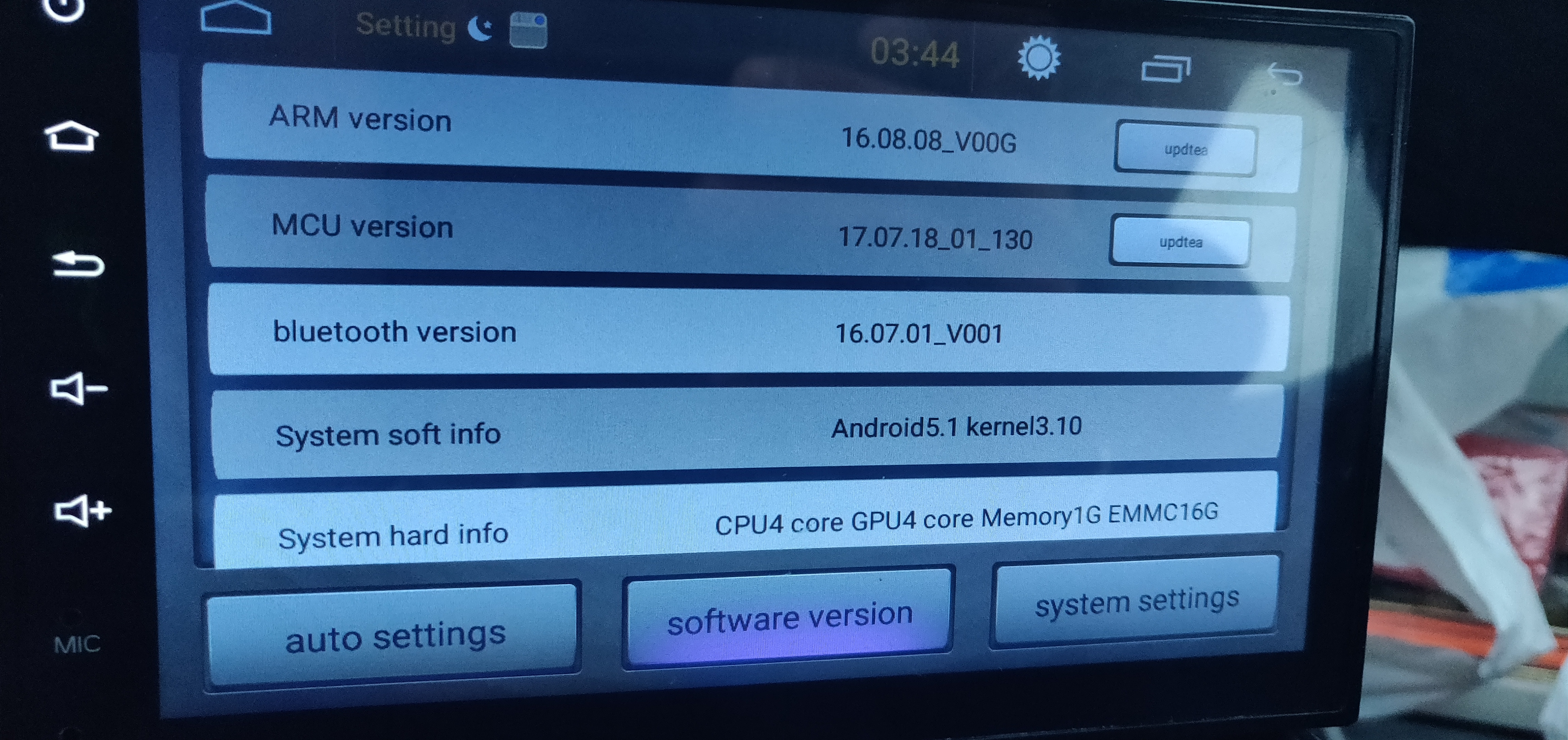

    Mam problem ze stacją multimedialną 2DIN na androidzie 5.1.1 z dekoderem szyny CAN, dedykowana do Citroena C-Elysee/Peugeota 301. Kupiona kilka miesięcy temu. Pracowała bez zarzutu.. do niedawna...
    Od jakiegoś miesiąca urządzenie zapomina zapisane stacje radiowe, ale tylko kiedy nie używam samochodu dłużej niż 4-5 godzin. Poniżej tego czasu stacje pozostają zapisane.
    Jeśli chodzi o piny zasilania to kostka od radia ma tylko +12V stałe i masę. Natomiast +12V po zapłonie do radia trafia z dekodera szyny CAN.
    Podłączyłem radio bezpośrednio do + z akumulatora ale to nie pomogło.
    Myślę że z zasilaniem jest wszystko ok bo w przypadku odpięcia od zasilania oprócz stacji radiowych powinna kasować się też data i godzina. Natomiast w moim przypadku kasują się tylko stacje radiowe i ostatnio używana funkcja.
    Akumulator samochodu sprawny.
    Problemy zaczęły się jesienią wraz ze spadkiem temperatur (około 0°C i mniej) więc myślałem że stacja ma jakąś wewnętrzną baterię do podtrzymania pamięci. Sprzedawca twierdzi że takiej baterii tam nie ma.
    Nie mam pojęcia co może być przyczyną.
    Byłbym wdzięczny za wszelkie sugestie.
    EIDT:
    Po kilku testach stwierdzam że usterka nasila się wraz ze spadkiem temperatury.
    Było kilka dni ciepłych (około +8°C) i po dwóch dobach nieużywania samochodu stacje radiowe nadal były zapisane.
    Natomiast przy mrozie około -10°C stacje są zapamiętane przez max 2h. I zaznaczę że auto odpala - akumulator sprawny.
    Skoro nie ma wewnętrznej baterii to gdzie szukać rozwiązania?

    Wejdź sobie w ustawienia i tam będzie jakies "about" - pokaże Ci wersje, zarówno oprogramowania samej płyty jak i andka. Klepnij w googla - Ci po prawej (Rosjanie) napewno już to rozgryźli, po wersji oprogramowania dojdziesz do nowych wersji (jest potężne rosyjskie forum androidowe gdzie są aktualizacje do chyba wszystkiego, łącznie z tym że ludzie sami piszą softy).

    Pisałem wyżej że już zmieniałem soft. Zainstalowałem jeden z najpopularniejszych i najbardziej polecanych softów właśnie z forum od Rosjan. Soft poprawił pracę stacji i dodał kilka przydatnych funkcji ale na w/w usterkę nie pomógł.

    Wygląda na to że pomogła zmiana ustawień w:
    ustawienia/Factory settings/other/Default power status
    Zmiana z ON na "Memory the status of last".
    Nie brałem pod uwagę żadnych ustawień ze względu na wpływ temperatury na czas trzymania pamięci.
    Dzięki za pomoc wszystkim. A zwłaszcza @Giepeski.
